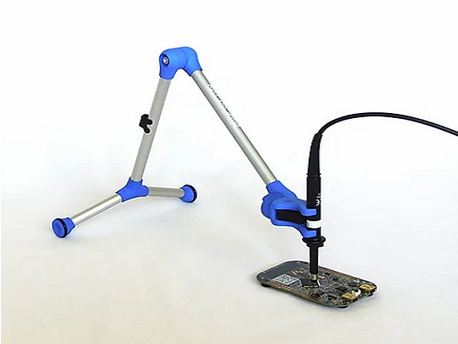

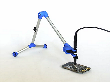

Çok güzel ve basit bir prob tutucu aparat gördüm. Tabi bunun satış fiyat çok uçuktur, çünkü fiyat vermemişler, "teklif isteyin" butonu koymuşlar. Ama 3B yazıcı ile yapılabilecek bir aparat.

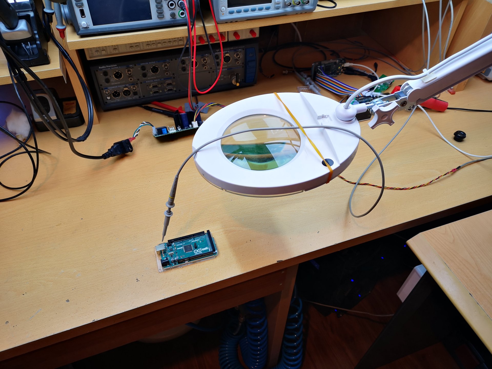

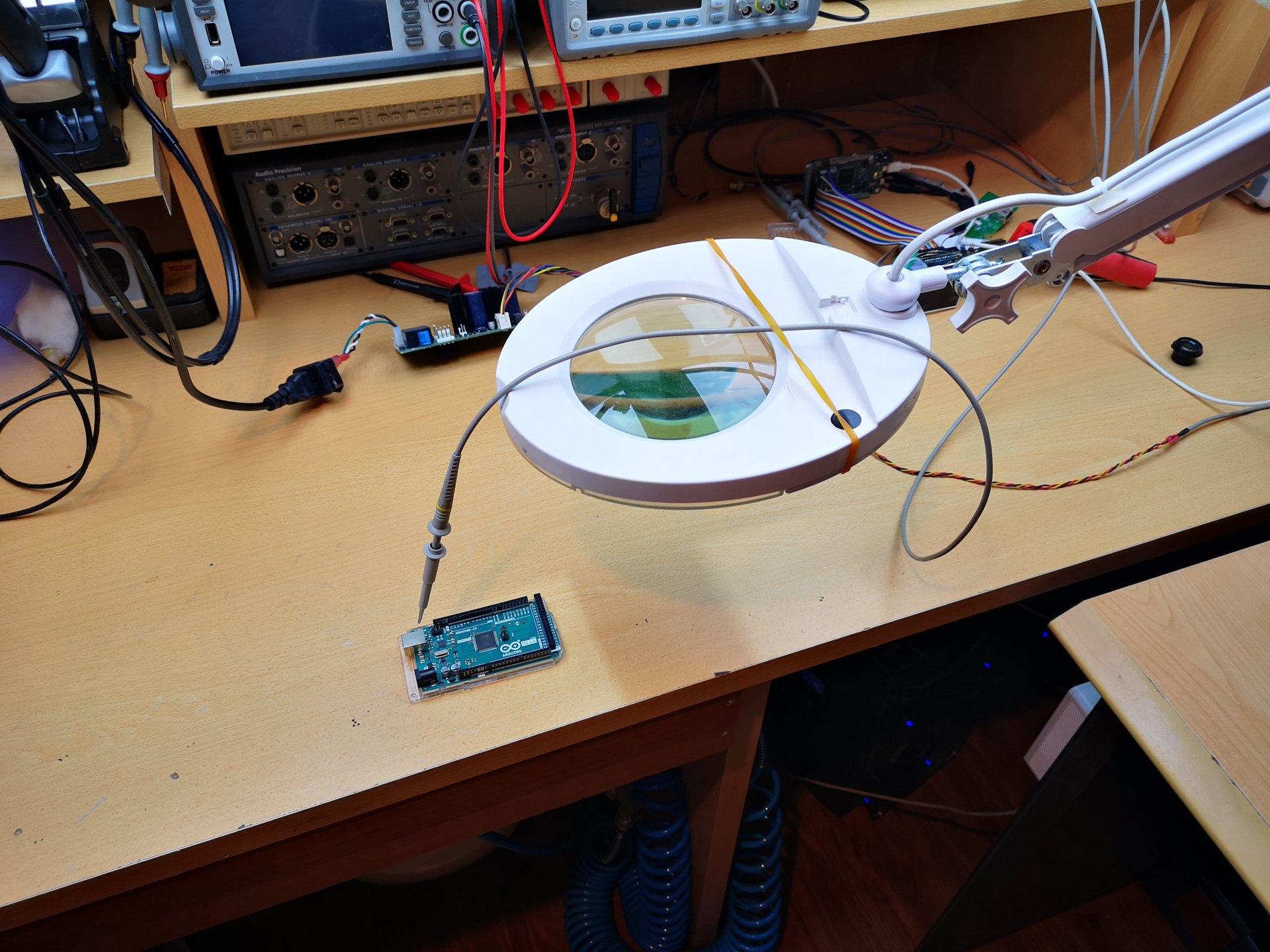

Benim sıklıkla ihtiyacım olan bir şey. Bazan osiloskobun 4 probunu da bağlamam gerekiyor. Bir de multimetre ve başka bir cihaz bağlı olunca kabloları kasıntı yapmadan tutturmak için dikkatli olmak gerekiyor. Şöyle bir sistemle idare ettim şimdiye kadar
Orada aslında, iyi kamufle ettim :D

Kaynakçıların parça tutucuları gibi. İyi fikir gerçekten. Hatta mandallı bir saç tokasını kıskaç olarak kullanmak mümkün olabilir. Bacakların ayarlanır olması bile çok gerekli değil. Hep lazım oluyor.
Bir çamaşır mandalı da güzel tutar probu. Geri kalan aksam, ayaklar vs, çok farklı şekillerde yapılabilir.
