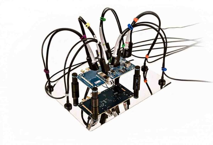

Şu hazır çözüm de hoşuma gitti :
www.aliexpress.com/item/1005004557122531.html
Bunun PCBden yapılan yatay kol kısmı yerine 3B yazıcı ile osiloskop probu için bir alternatif tutucu da tasarlanıp yazdırılabilir.
Bu ürün sadece prob tutmak için değil, PCB tutmak için de çok işe yarar. Küçük PCB leri iki tane ile büyükleri 4 tane ile tutturabilirsin. 4 tane alacağım ben bunlardan. Umarım gümrük ısırmaz ...
Ürün geldiğinde inceleme fırsatın olursa çok güzel olur. Bana sanki kaidesi küçükmüş gibi geldi. Başka bir metal plaka kullanılabilir mi bilemedim. Acaba mıknatıs tarafı mı yoksa kaide mi izoleli?
PCB nin arasına girdiği pullarda 3 mm gibi tutma yeri var, bence yeterli.
Siyah zemini ısmarlamadım. Çelikten herhangi bir plaka kullanılabilir.
