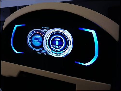

Merhabalar öncelikle. Konuyu yanlış yete açtıysam özür dilerim. Aklımda bir proje var benim aracımda analog gösterge var nen analog göstergeyi dijitale taşımak istiyorum bunu yapabilir miyim? Örnek dijital hız göstergesi bu konuda yardımcı olursanız sevinirim hangi malzemeleri kullanmalıyım ne almalıyım v.b yetkili vr bilgili abilerimi bu konuya bekliyorum

Sadece km verisini km telinden okumak kolay. 94 Şahinde OBD yoktur, yani şanzımandan yada km telinden okumaktan başka pek seçenek yok. Kendiniz yapacaksanız takoyu km göstergesindeki manyetik diskten hall sensörü ile okuyan bir bir çalışmam olmuştu paylaşabilirim. Yalnız şahine adapte edebilmek için sayacı biraz kesip biçmek, uygun devre kartı hazırlamak ve kodu düzenlemek gerekir. Kendiniz yapabilecekseniz yardımcı olurum. Bu iş bunun ustası olsanız bile 3-5 gününüzü alır. Ama sonra her şahin- doğana kolayca uygulanabilir. Sadece km göstergesi ve saatini değiştirmek daha şık durabilir.
Aşağıdaki örnek çok kötü mesela. Bu gece göz alır. Hem de hare var ledlerin etrafında.
Adam aşağıdakine 12.000 TL fiyat çekmiş. Bu baya güzelmiş.

Bunlara mavi isigin ne kadar goz yordugunu soyleyen biri olmadi mi acaba? Cirkin bir renk olsa da sari tonlari her zaman en iyisidir. En azindan renk secme tusu falan koysalarmis.

Su tip bir calisma dijital gosterge olmasindan daha iyi bence. Renk tercihine bir sey demiyorum ama orijinalinden iyi olmus.
bu renk asla göz yormuyor ve gece gündüz kendini belli ediyor.
2011 öncesi bmw kadran aydınlatma rengi hep buydu.
