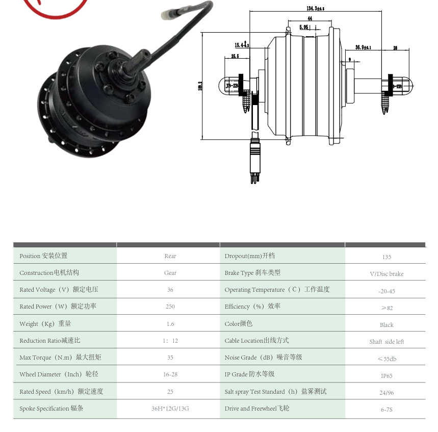

Bende çaresizlikten bisikletlerde kullanılan hub motora yöneldim mecbur ağırlığı arttıracağız ama onla ilgilide veri yazan yok.
Ciddi manada delircem ya arkadaş şu motorların ağırlığını nominal torkunu neden yazmazlar
Her neyse biraz sitemden sonra dostlar
36V 250w hub motoru kullanan oldu mu?
Ağırlığı ne kadar?
Dış kapaklarını sökersek ağırlık kaça düşer?
Nominal torku kaç?
Hızı kaç?
Yani bir çok çeşidi var ama genel geçer bilgisi olan var mı
Teşekkür ederim şimdiden
hocam çaresizlikten hub motora döndüm yoksa çinden alacak olsam vergi olmasa oho 0.5 kg motor var
Bu datasheet verilerinide gördüm nominal değer yok , ayrıca 2.3kg diyor. İki türkf firma marka model paylaşmadan biri 2.5 biri 3kg ağırlık girmiş biri 12 peak tork derken diğeri 30 Nm demiş
O yüzden umarım forumdan birileri kullanıyordur başka umudum yok. Teşekkürler cevap için
