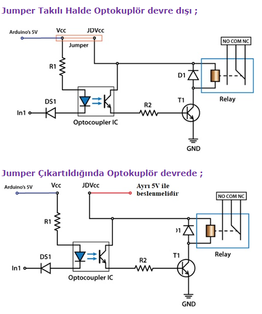

Evet arduino üzerinden besledim röleleri 9v 1a. Bende dolabı karıştırıp eski telefon adaptörünü buldum azönce 5v 2a yeterli olur inşallah :) Kabloları kısaltmaya kalkarsam çok gergin olacakmış gibi. 2-3cm de olsa kısatmamı önerirseniz onu da yapayım.

5V olan röleler eğer bunlarla aynıysa 89mA akım çekiyorlar üçü aynı anda açılsa ~270mA çeker arduino ve ekran da 50mA çekse 320mA 9V beslemeden 5V'ye voltaj düşümünden 4*0,32=1,28W güç yapıyor.
Değerler regülatörün datasheetten, bazıları 150C/W bir tanesi 90C/W denk geldi >>>
SOT-223 kılıf için regülatörün junction sıcaklığı 90*1,28=115 derece + ortam sıcaklığı olur. Bu da iyimser hesap. Muhtemelen bu rölelerin beraber açıldığı bir süre denk gelince regülatör sıcaklıktan dolayı voltaj kesiyordur.
Önce arduinoyu USB girişten, USB şarj adaptörüyle beslemeyi deneyin, olmadı röle beslemesini ayırmayı denersiniz. En son kablolarla uğraşırsınız.
Sorun yazılımsal da olabilir. değişkenlerin taşıyor olabilir. Röle kartini söküp devreyi bir kaç gün acik bırakın. resetlenme olup olmadığını kontrol edin.

Harici besleme için biraz kafam karıştı.
Gnd ler ortak olacak, burası tamam.
Vcc ve jd-vcc deki jumper i çıkarıp, harici 5v jd-vcc pinine bağlanacak. Vcc arduinodan gelen 5v ile bağlı kalacak mı?
Buradaki şemada böyle göstermiş.
Başka kaynaklarda iki pine de harici 5v verin diyen de var.
hangisi doğru bağlantı şekli olur?

Kullandığınız röle kartının devre şemasına bakmak lazım. Ama bağlantı girişlerinin isimlerini görünecek şekilde fotoğraflasanız da anlaşılabilir. Ayrı beslemeye ihtiyaç kalmayabilir. Arduinoyu USB girişinden 5V ile beslediğinizde üzerindeki regülatör devre dışı kalır ve ısınma derdi olmaz, voltaj düşmez.
Eğer bu durumda da çalışmaz ise röleler açılır-kapanırken arduinonun resetleniyor olduğunu varsayarak röle kartının beslemesini ayrırsınız. Bununla beraber @triyak 'ın önerdiği gibi röle kartı bağlı değilken açık bekletmeyi deneyin, kodda bir hata olup da sorun çıkıyor da olabilir. Yani elinizdeki imkanlarla test ekipmanları kullanmadan bunları denemek çözüme götürebilir.
Röle kartını bir görmek lazım
jumper çıkarıldığında ve röle kartı harici besleme ile beslendiğinde GND'ler birleştirilmemeli.
@mkara Aslında Fotoğraftaki açıklama teknik olarak doğru değil. Jumper takılıyken optokuplör devre dışı değil, hala çalışıyor fakat izolasyon işlevini yerine getirmiyor. Jumper çıkarıldığındaki devre şemasında optokuplör aynı şekilde çalışıyor fakat bu sefer izolasyon da sağlanmış oluyor. Tabii bunun için röle kartı ve arduinonun 5V ve GND'leri birbirinden ayrıolmalı, yani izole kaynaklarla beslenmeli

Yapay zekayı boşver. Biraz ısrar etsen halanın erkek olduğunu kabul ettirebilirsin.
>>GND'ler izole kullanımda birleştirilmemeli<< aksi taktirde izolasyon olmamış oluyor, röleler yine çalışır orası ayrı.
Fotoğraflarda tarif edilen kullanım şekli doğru. Ama eğer kodlamadan kaynaklanmıyorsa. tek 5V besleme ile kullanabileceğini düşünüyorum.
Bayramda tatili fırsat görerek projeyi çalışır hale getirebildim. 4 gündür stabil olarak çalışıyor.
Röle beslemesini ayrı bir adaptörden verdim, donmalar tamamen düzeldi (şuana kadar sorun yok).
