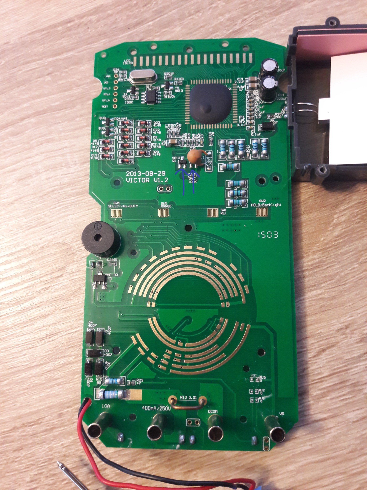

Iyi gunler 2014 yilinda almis oldugum mt 1710 proskit olcu aletimin bugun direnc olcumunu gerceklestirmedigini fark ettim...kisa devre buzzer kismi kucuk omajlari olcuyor...diger kademelerin hepsi aktif calisiyor...elimde baska bir olcu aleti olmadigi icin olcum yapamadim..gozle ilk bakista hic bir bozuk parca bulamadim...basina gelen varsa yardimci olabilir mi?

Problar kisa devreyken olcup olcup tekrar ayni donguye dusuyor...baskada bir sorunu gorunmuyor...bakalim cozume ulasabilecek miyim?
Yeni bir olcu aleti aldim..icindeki tum parcalari kontrol ettim..arizali parca bulamafim..komutatore baski uygulasamda sonuc degismedi...en son olasilik chip kaldi...
Komutatoru omaj kismina al ve prob uclarina bir direnc bagla.
Ardindan komutatore baski yap. Baski esnasinda olcum yapiyormu test et.

Bende de aynı model var.Uzun süre kullanmayınca aynı hatayı verdi.Komütatör ile biraz sağ sol yapınca düzelmişti, sanırım komitatör kontakların da oksitlenme veya paslanma oluşuyor

Komutatorde sorun yok...paslanma yok...oksitlenmede yok...farkli bir ariza var gibi..gorunurde bozuk parcada yok

Bakir yerleri temizlememe ragmen sonuc degismedi...
Bakın, öncelikle sizin yanınızda değiliz. ne yaptığınızı, ne kullandığınızı ve ne gördüğünüzü bilmiyoruz. sadece tahmin edebiliriz ki bu tahminler teknik tecrübeye dayanıyor.
öncelikle proskit'e mesaj yazmışsınız ancak bu cihazı proskit üretmiyor. başka bir markanın altyapısını kullanıyor. onlara sormanın hiç bir anlamı yok. ek olarak ben olsam proskit'in hiç bir ürününü almam. buzamana kadar neyini kullandıysam sorun yaşadım.
oksit sorununa gelince, örnek olarak, benim 20 senelik emekli multimetre için yeni problar almıştım. ilk kullandığımda sesli süreklilik testine getirdim ama metal kısımları temas ettirirken ses cızırtılı çıkıyor bazende temas etmiyordu. yani özetle prob ucları nikel kaplı oluyor ve bunlar rafta çok uzun süre bekleyince oksitleniyor. bu oksit tabakası gözle görülmüyor. bakınca parlak ve temiz gibi. bu tabakayı çözmek için çok zorlandım.
Aynı şekilde multimetrelerin komütatörleri nikel kaplamalı oluyor. oksitlenme durumunda tesbit edilmesi zordur. bunun yanında metal fırçalarıda kontrol etmenizde fayda var. gerekirse yüzeyi ahşap gibi bir malzemeyle hafifce kazıyın. eğer sorun düzelirse komutatör bağlantılarına yalıtkan gres sürmelisiniz.

Temizlik isini gerceklestirdim..benim sorun 0 ohm direnclerden eksik olan vardi bende ekliyeyim dedim..ekledikten sonra gitti...bu da aci bir tecrube oldu..ayni seyi 2 gb lik dandik bir ekran kartindada yaptim..gpunun altindaki smd kond bi tanesini havaya kaldirmislar..ben isinarak kalkti zannettim...arada pes atiyoruz is yerinde:)kond yerine lehimledim..ekran karti goruntu vermiyor simdi..gerekli voltajlarin hepsi var..ama goruntu yok..gpu isinmiyor...dandik bi kart olsada is goruyordu...uzuldum acikcasi...yerine sahibinden 2.el bir kart almak zorunda kaldim...demem o ki devre karti da eksik birakilan yerleri doldurmaya gerek yok:)japon atasozu calisiyorsa elleme prensibini hayatima daha cok uygulamaliyim...
Merhaba ölçü aletindeki sorunu buldum ve giderdim şimdi çalışıyor .kuvvetle muhtemel sizinki de aynı işlemle giderilecektir .sizde deneyebilirsiniz .
Sorun: Ekranın alt kısmında kalan iki tane yanyana transistör var onların birisi bozulmuştu ben ikisinide değiştirdim ölçü aletini kontrol ettim ve çalışıyor .
