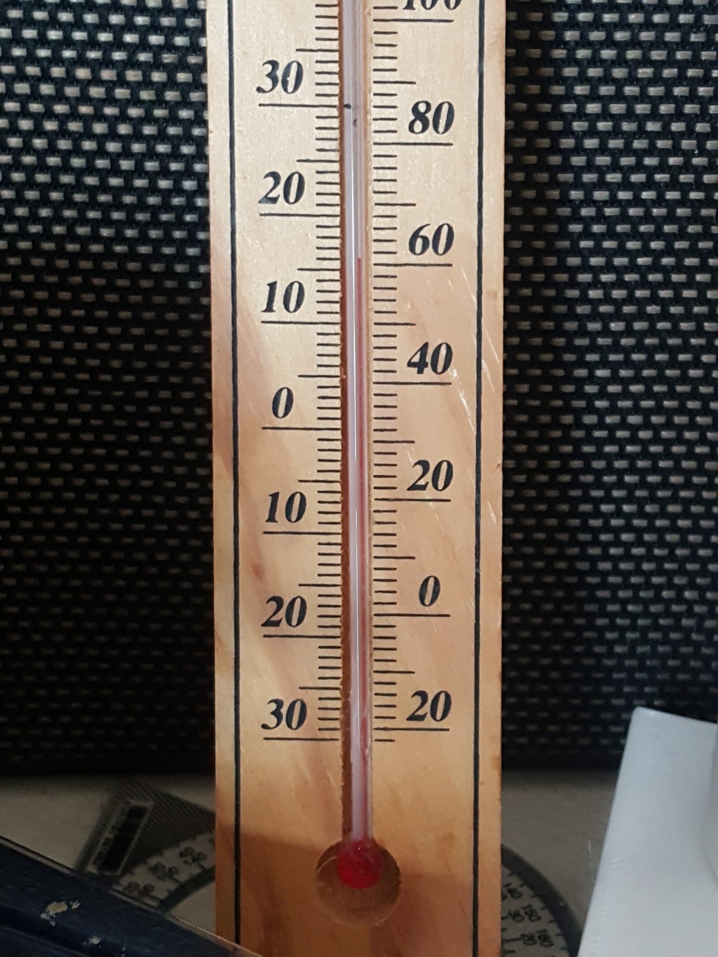

Evin içi şuanda 16 derece. Bizim bulduğumuz 20.
Arada 4 derece fark var. Rakamlar ile oynayıp tutturmak kolay ama olması gereken gibi yapmak lazım.
Yaptım hiç farketmedi.

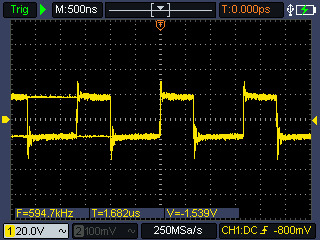

elinle lm35i tutunca okuduğun ısı artıyor'mu
programda sadece çıkış seçiyorum
hiçbir delay olmadan hıgh low yapınca
594.7khz bir çıkış aldım
osiloskop probum olmadığı için bu kadar dağınık bir sinyal okuduğumu düşünüyorum
LM35 den 67 bit alıyorum.
LM35'İ 5v a bağladığım için 5000.0 rakamını kullanıyorum.
Burada bizi etkileyen ADC nin bit değeri. 1024 yaparsak 32 derece, 4096 yaparsak 8 derece alıyoruz.
Yani aslında ADC yi 2048 bit alsak yaklaşık olarak doğru değeri tutturuyoruz.
ADC yi osiloskop ile ölçüp net olarak kaç bit olduğunu anlama şansımız var mı?
