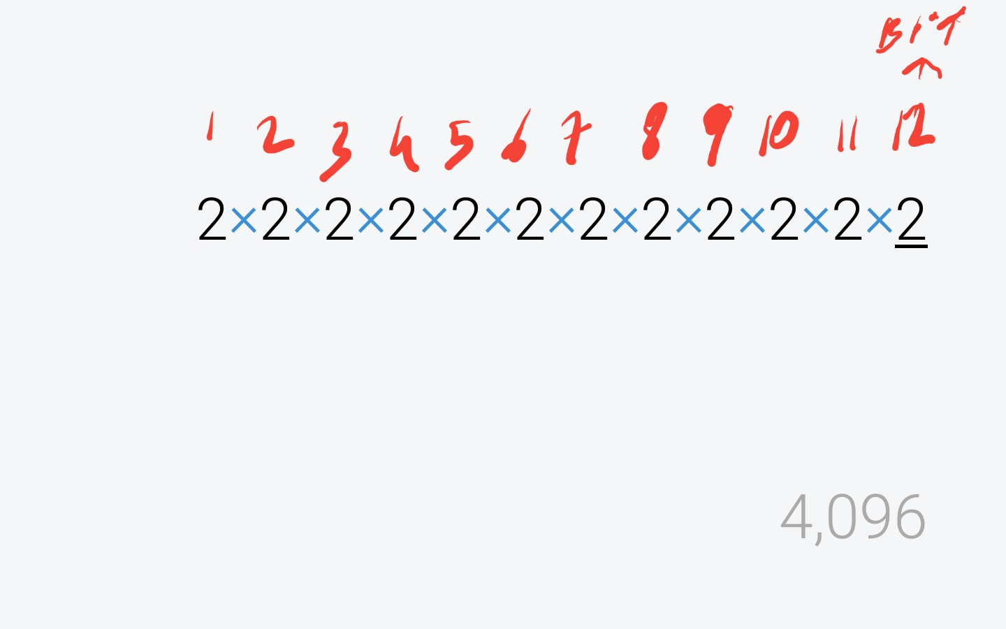

Sayın @Gokrtl "bit" demek veri iletişiminde kullanılan binary verinin basamakları demek. Binary yani 1 ve 0 rakamlarından oluşan 2lik sayı sistemidir.
8bit yani 8 basamaklı bir verinin hafızada kapladığı alanın boyutu ise 1 bayt tutuyor...
Örneğin biz 10luk sayı sistemini kullanıyoruz. Bu sistemin her bir basamağı 0 ile 9 arasında değer alabiliyor. Yani her basamak 10 farklı değer alıyor. Böylece 2 basamaklı bir sayı ise 10 x 10 (0-99 arasında) 100 farklı değer alabiliyor...
2lik sayı sistemindeki bir sayı ise -her basamak 2 farklı değer alabildiğinden- basamak sayısının 2nin kuvveti olarak hesaplanan adette değer alabilir.
Bu nedenle 10 bit yani 10 basamaklı bir sayı 2^10 kadar farklı değer alabilir. Bu da 0-1023 arasında toplam 1024 farklı değer eder.12 bit ise 4096 farklı değer alabilir.

3.3 volt azami voltaj var ölçebileceğimiz.
ADC bu voltajı ölçüm çözünürlüğü (resolution) kadar parçalar halinde ölçüyor. Yani 10bit ise 3.3voltu 1024 parçaya ayırıyor; 12bit ise 4096 parçaya... Yani bir ölçtüğü voltajı paydası ölçüm çözünürlüğüne eşit olan bir kesir olarak algılıyor.
Bu şöyle oluyor:
3.3 volt / 4096 = 0,000805664063 volt parçaları olarak
0 volt = 0/4096
(1 x 0,000805664063=) 0,000805664063 volt = 1/4096
(2 x 0,00161132813=) 0,00161132813 volt = 2/4096
(4096 x 0,000805664063=) 3.3 volt = 4096/4096
gibi...
Bu hesaplamanın ardından adc verisi olarak elimize dönen binary veri ise yukarıdaki kesirin pay kısmından elde edilmektedir...
1
2
3
4096 gibi.
Bunun da karşılığı
0 = 000000000000
1 = 000000000001
2 = 000000000010
3 = 000000000011
4 = 000000000100
4095 = 111111111111
Buradaki nüans, bu değerin 0 olması da gözetilmek suretiyle 0 dahil 4096 farklı değer taşımak üzere azami 4095e kadar değer içermesidir...
