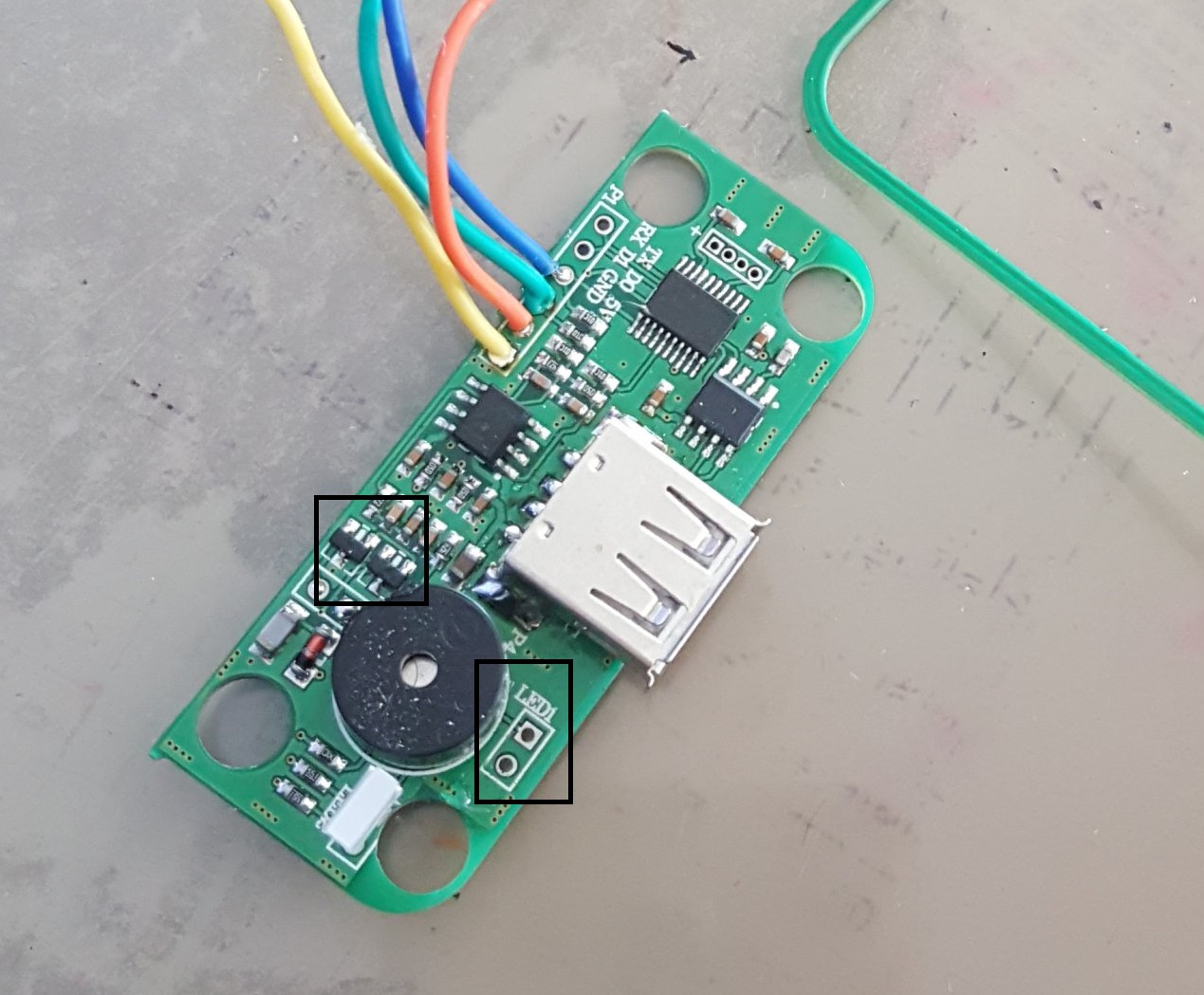

İş yerimdeki kart okuyucu 3500 kere tamir ettikten sonra artık çalışmaz hale geldi.
Yenisini internetten almak istedik ama rfid okuyucunun altında yazan terimler ile nette yazan terimler farklı. Bunlarında internette farklı farklı çeşitleri var. Biraz mantık yoluyla ilerlemeye çalışınca bendeki cihaz üzerinde 13.560MHz yazan bir kristal gördüm. Baktım internette de 13.56MHz olarak satılan kart okuyucular var. Bunlardan almak sanırım doğru mantık olacak.
Ama emin olmak için birde size sorayım dedim.
Ne tarafı bozuluyor abi bunun usb olan kısım mı bobini okuyan kısım mı
Normalde bunun birde bobini olması lazım. Bana ilk geldiğinde bobino yoktu. Benden önceki arkadaş bobini söküp atmış herhalde. Ama yinede çalışıyordu. Zaman içerisinde usb si koptu, kabloları koptu filan. Bende her seferinde lehimleyip geri gönderdim. Son gelişinde ne yaptıysam çalıştıramadım. Kartı okuyor ama verisini alamıyor.

Bobini okuduğuna dair yakıp söndürdüğü bir ledi var mı?
Usb olan kısmı bilgisayara takınca bi tepki veriyor mu? Gerçi bu flaş disk takmak için gibi geldi bana bilgisayar için değil sanırım.

Cihaz usb den pc ye bağlanıyor. Üzerinde bir led var. Normalde kırmızı, kartı okutunca yeşile dönüyor. Buradan okuduğu anlaşılıyor. Ancak okuduğunda metin belgesine id'sini yazdırması gerekiyor ama yazmıyor. Metin belgesindeki yanıp sönen imleci kilitliyor. İmleç sabit kalıyor.
Abi bunlardan usb'ye yakın olanı hiç güzel gözükmedi bana sanki üstünden açmış kendini.
Birde buzzer'e havya deymiş sanırım ordaki led buzzer'e paralel bir led bağla istersen oraya ne oluyor.
Bunun artık tamirine uğraşmayacağım. O kadar çok uğraştım ki gına geldi artık.
