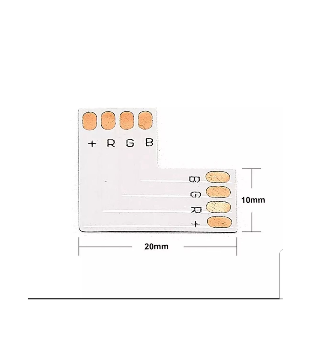

Bir yerde denk geldim. RGB+ ledleri birleştirmek için L konnektörler çıkmış piyasaya.
bilmeyenlerin haberi olsun diye paylaşayım dedim.

Bendeki şerit ledin genişliği 8.8 mm gibi. Üzerinde 4040-60D diyor. Aliexpress'te de sadece 8 mm ve 10 mm için L dönüş var. Herhalde bendeki şerit standartlara uymayan birşey.
3D yazıcının aydınlatmasında 4 tane köşe dönüşü var, yapıştırıldığı yerden dönüşler yüzünden sökülüp duruyor, bu L dönüş çok işime yarardı ama uygun ölçü yok. Header pinleri ile bir çözüm aklıma geliyor, onu uygulamayı deneyeceğim. 1 uzun, 1 kısa header pinini 90 derece kıvıracağım ve şeritleri uçlara lehimleyeceğim. Sonra da header pinlerin etrafını elektrikçi bandı ile izole edeceğim.
Ayni isi delikli pertinaks ile yapıp tutturmak kolay olmaz mı? Uygun boyut ve şekilde kesip L şeklinde ayarlanip üstten bir iletken lehimleyip bence daha kolay olur. Delik araları tutuyormu bilmiyorum ama bir şekilde ayarlanır.

Olmazki. Yine pin header kullanmak zorunda kalır. Şerit ledi direk direk pertinaksa lehimlemek zor olur, hatta pertinaks çift taraflı değilse mümkün değil.
Niye çift taraflı plaket lazım olsun anlamadım.
şerit ledin zaten ek kısımları bakır bu kısım delikli pertinaksa tam denk geliyorsa doğrudan lehimlenir. Tam denk gelmese bile bir ince iletkenle yine lehimlenebilir.
Yukarıdaki görsellerdeki köşe dönüş plaketleri o kadar özel bir parça mı? O boyanın altında ne var ? Neden çift taraflı plaket gereksin Timur abi standart artı eksi iki hat taşıyacak. RGB de de bir eksi 3 artı taşınacak.
Şerit ledin üstünde pad var. Altında var mı hatırlamıyorum. Ben varolmadığını sayarak yorum yapıyorum. Üstteki pade lehim yapmak için ya ledi, yada pertinaksı yüzüstü çevirmek gerek. Bu durumda pertinaks ile padler birbirine bakacağından lehim yapmak çok zor olur.
Yani avuç içlerini birleştir ortasına lehim yapmayı dene. İmkansız olmasada uğraşmaya değmeyecek bir çaba. Tel çekerek olur tabi ama o zamanda telin diğer ucunu 90 derece büküp diğer lede lehimlemek daha mantıklı.
Birde ben bu pertinaksı sevmiyorum (seni seviyorum ama, yükselme erken yaşlanırsın :katil2: ) Padleri kopmaya çok müsait. En ufak bir zorlamaya gelmiyor.
Zorlasan bakır hatlar bile görünüyor.19318 eklentisine bak

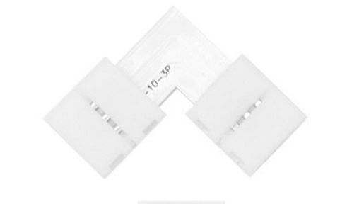

Aslında ben bunu ilk defa gördüğümde, bunun doğrudan şerit LEDe lehimlenmesi amacıyla yapıldığını düşündüm. Ama bunun asıl amacı şerit LED'in özel konnektörlere takılması, konnektörlerin diğer tarafına da bu L nin takılması. Yani çok pahalı bir çözüm Türkiye'den alırsan.
19320 eklentisine bak
Abi senin dediğin gibisi de var ama burada kullanılan iki şerit ledin L olarak birleştirilmesi. Evet lehimlenmiyor, flex kabloların geçmesi gibi bir mantığı var. Geçir-sıkıştır yani. Her halde yeni yeni türediği için pahalıdır. Bir süre sonra ucuzlar diye düşünüyorum.

Evet çok pahalı bir ürün. Ve biz teknik insanlarız. Bu kadar basit bir konuyu kolaylıkla çözmemiz lazım. Sadece ek aparatı.
Hiç birine gerek yok zil teli lehim çok yaptım. Üzerine de estetik için beyaz karton misss
Şerit LED'e bunun lehimlenmesi için bir parça tel kullanmak şart. Yoksa oraya bir lehim topu atayım o da iki tarafı tutsun dersen bu mukavemetsiz olur. Aşağıdaki gibi bir çözüm:
