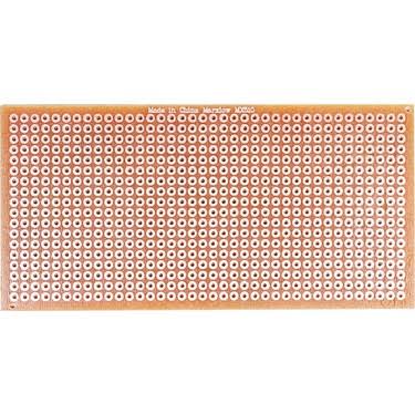

Ayni isi delikli pertinaks ile yapıp tutturmak kolay olmaz mı? Uygun boyut ve şekilde kesip L şeklinde ayarlanip üstten bir iletken lehimleyip bence daha kolay olur. Delik araları tutuyormu bilmiyorum ama bir şekilde ayarlanır.
