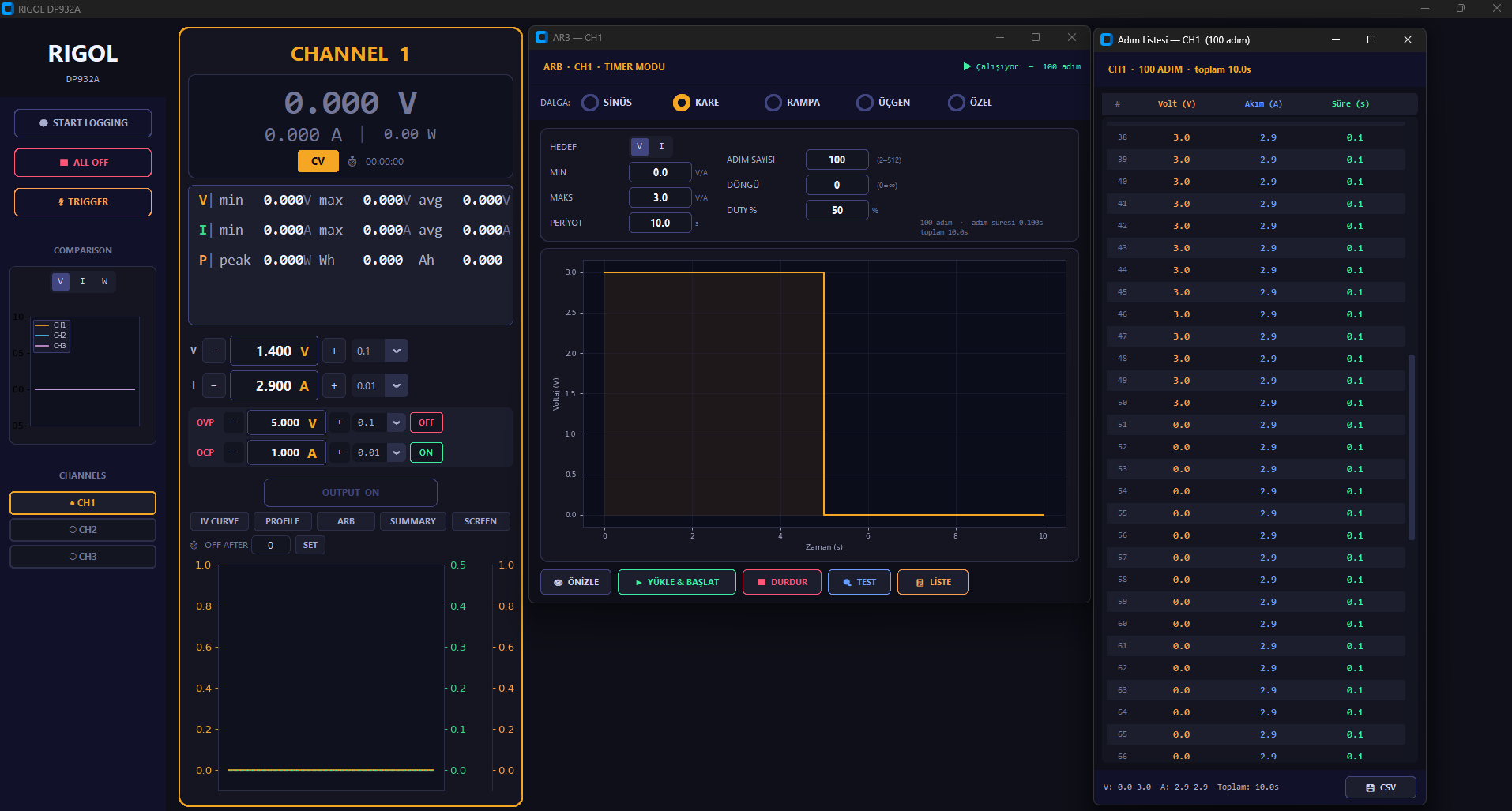

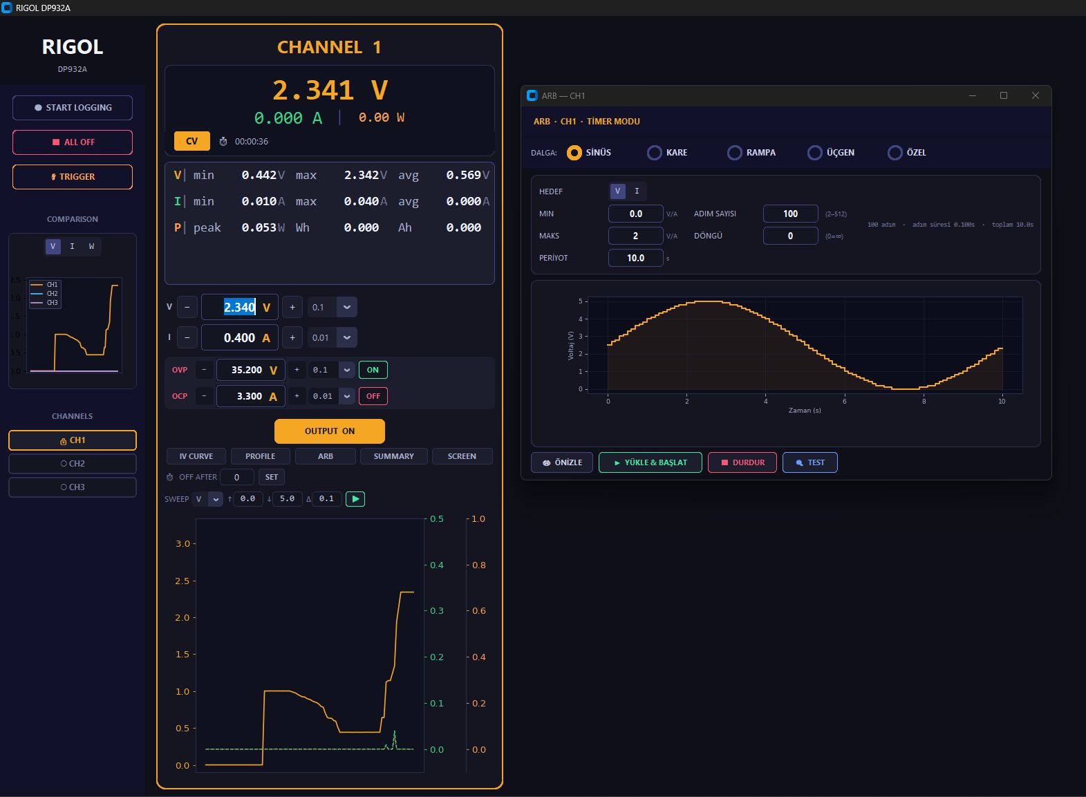

RIGOL DP932A için uzaktan kontrol arayüzü bulamayınca kendim yapmaya karar yaptım.
ETHERNET üzerinden resimde görülen tüm fonksiyonlar çalışır durumda, cihaz üstündeki butonlara basmadan kontrol imkanı sağlıyor.
Python ile 1544 satır koddan oluşmakta.
Bunların haricinde tavsiye edebileceğiniz bir fonksiyon varsa eklemeye çalışayım.

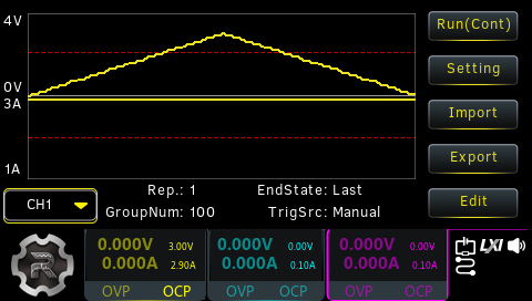

Bir kaç fonksiyon daha ekledim.

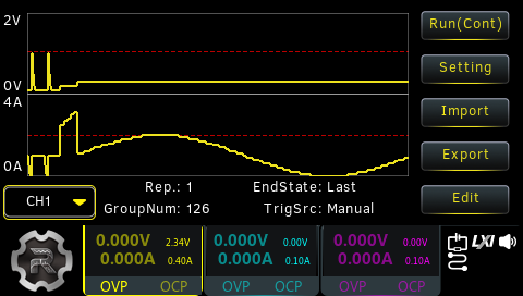

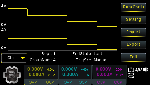

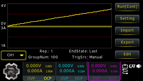

ARB butonu ile cihazın yerleşik AWG fonksiyonuna arayüz üzerinden kontrol imkanı getirdim. Cihazın kontrolü ile ilgili şu an stabilite sıkıntıları var, çözmeye çalışıyorum.
SCREEN butonu ile BMP ya da PNG cihazın o anki ekranın görüntüsünü bilgisayardaki herhangi bir klasöre kaydetmesini sağladım.
En soldaki sütuna eklediğim kanal açma kapatma butonları ile istediğim kanalı (kanal çıkışı açık değilse) kapatarak , bu sayade çalışılan kanala daha fazla odaklanmayı hedefledim. Ekran görüntüsünde sadece CH1 açık ve görünür CH2 ve CH3 kapalı ve gizli durumda.

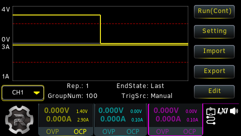

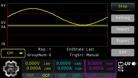

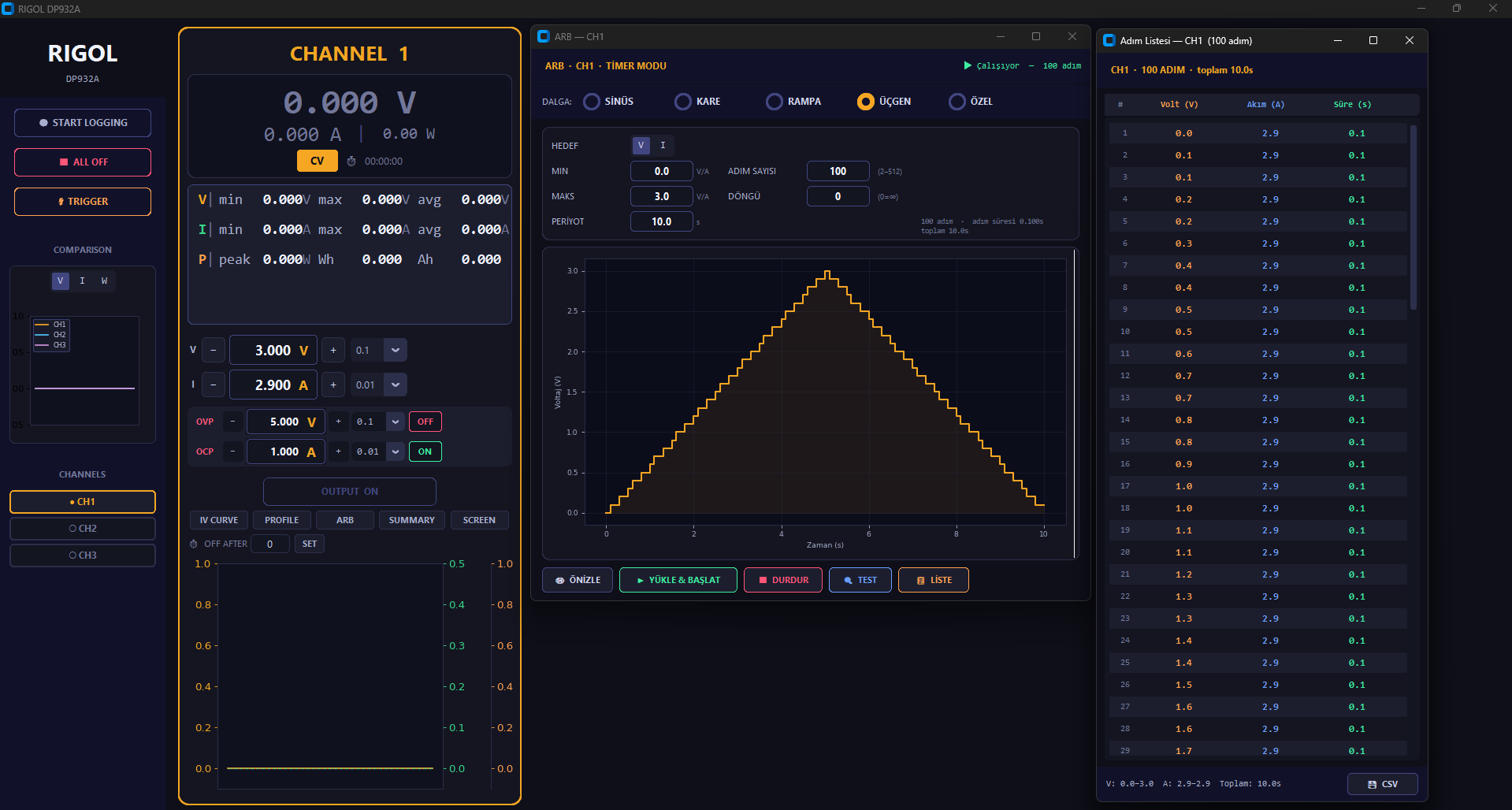

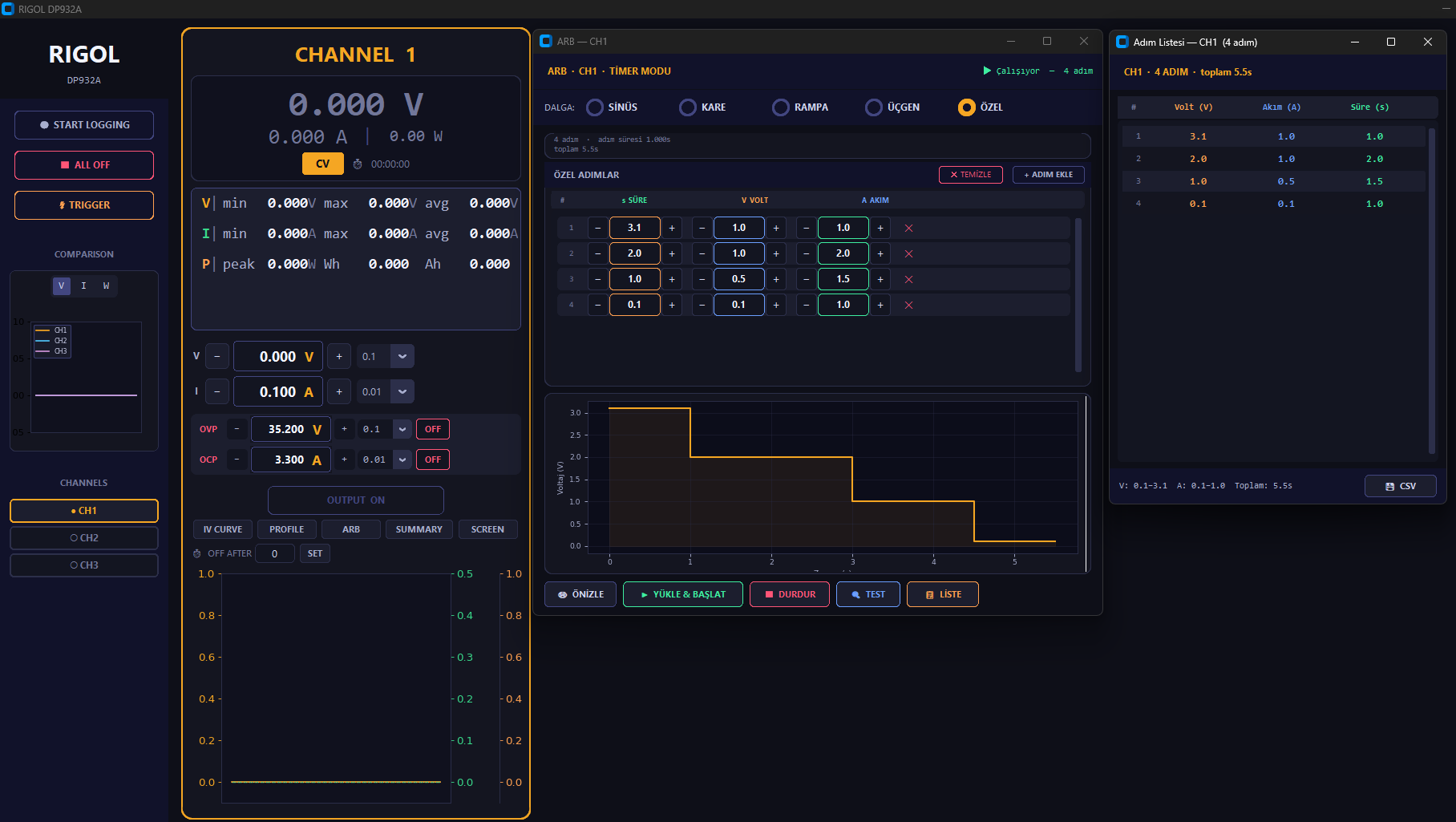

ARB arayüzünden DP932A yı stabil biçimde kontrol etmeyi başardım galiba.
Arayüzden gönderdiğim değerler ve sinyal biçimi tam olarak DP932A ekranından okuyabiliyorum.
Python kodları 2600 satırı bulmuş durumda.

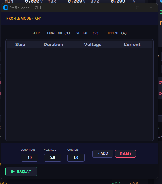

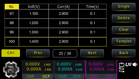

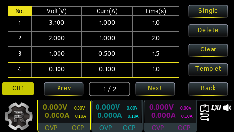

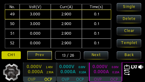

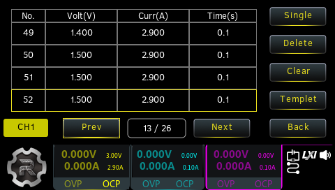

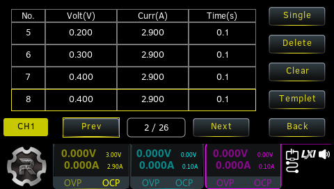

ARB arayüzü içine LİSTE ve LİSTE içine CSV olarak kaydet fonksiyonu ekledim.
Liste penceresi ve CSV dosyası içindeki değerler DP932A ekranı ile birebir uyuşuyor.
Görünüm çok hoş olmuş :)

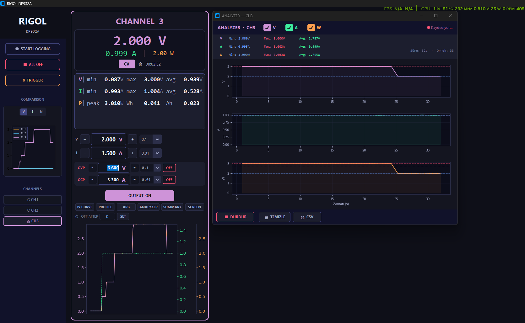

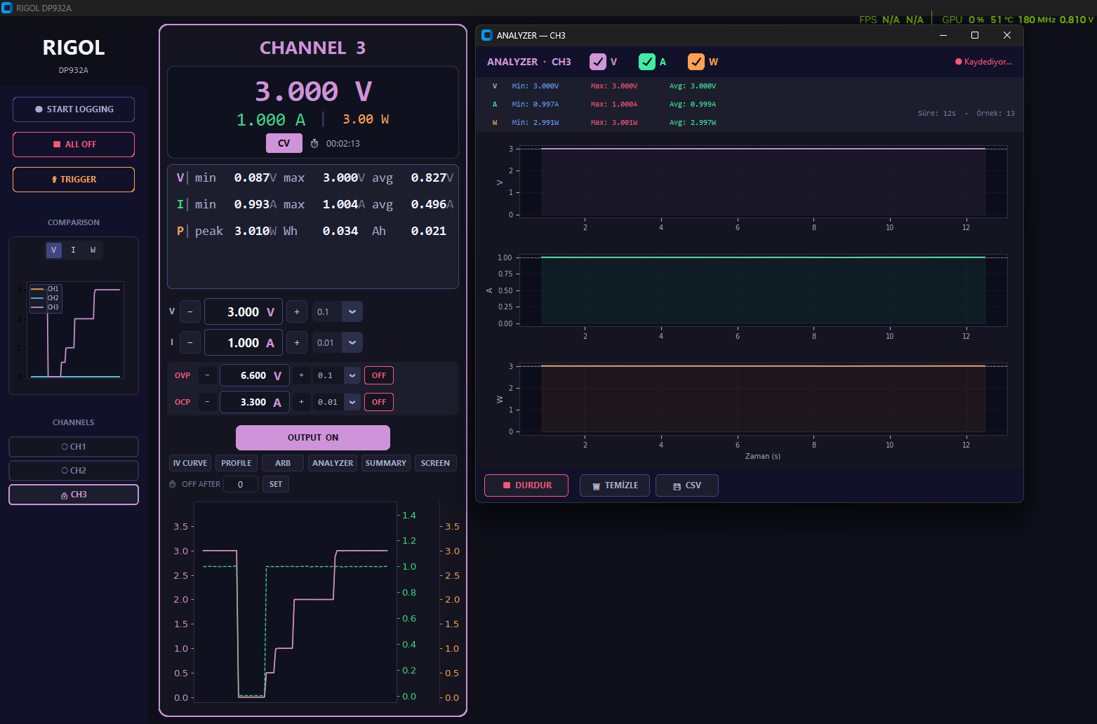

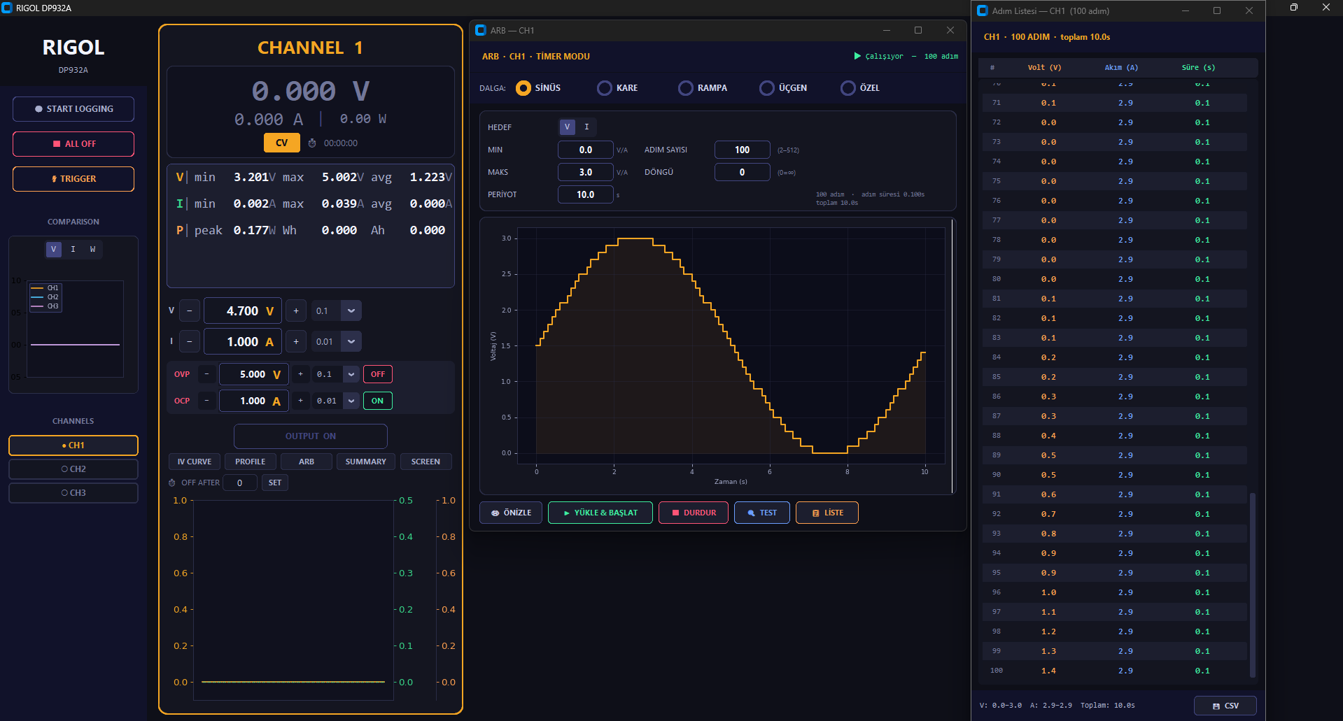

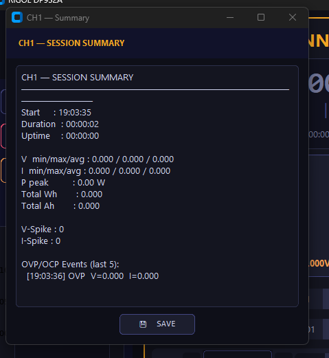

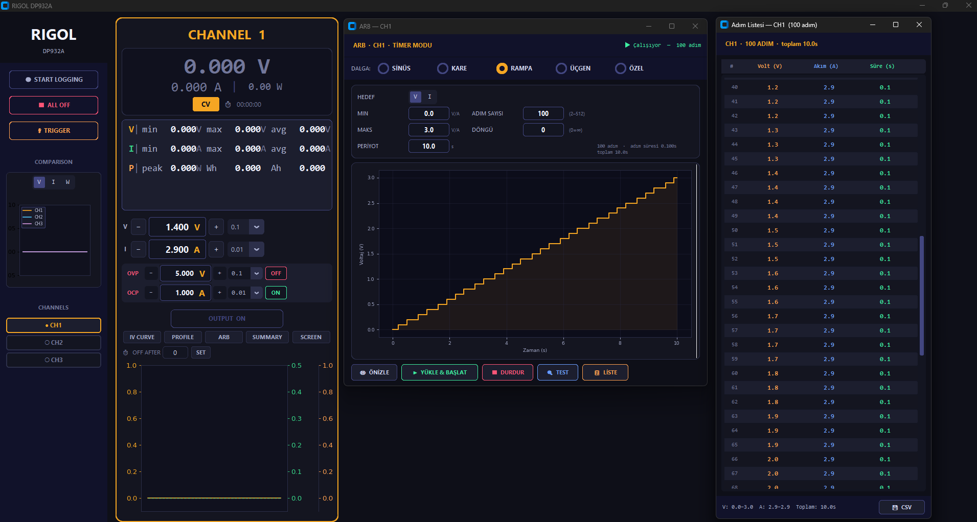

Analizör fonksiyonu ve özelleştirilebilir ön tanımlı ayarlar (Preset) ekleyerek yazılımı biraz daha geliştirdim. Ancak bu sürüm, bu proje için son geliştirme olacak. Bundan sonra SIGLENT 2042X için arayüz geliştirmeye başlamayı planlıyorum.
Analizör fonksiyonu, çıkış aktif olduğu andan itibaren 0.5 saniye aralıklarla ölçüm alarak seçilebilir parametreleri grafiksel olarak anlık izlemeye olanak sağlar. İzlenebilen parametreler arasında voltaj (V), akım (A) ve güç (W) gibi değerler bulunur.
Ayrıca toplanan veriler CSV dosyası olarak dışa aktarılabilir, böylece daha sonra analiz veya raporlama için kullanılabilir.

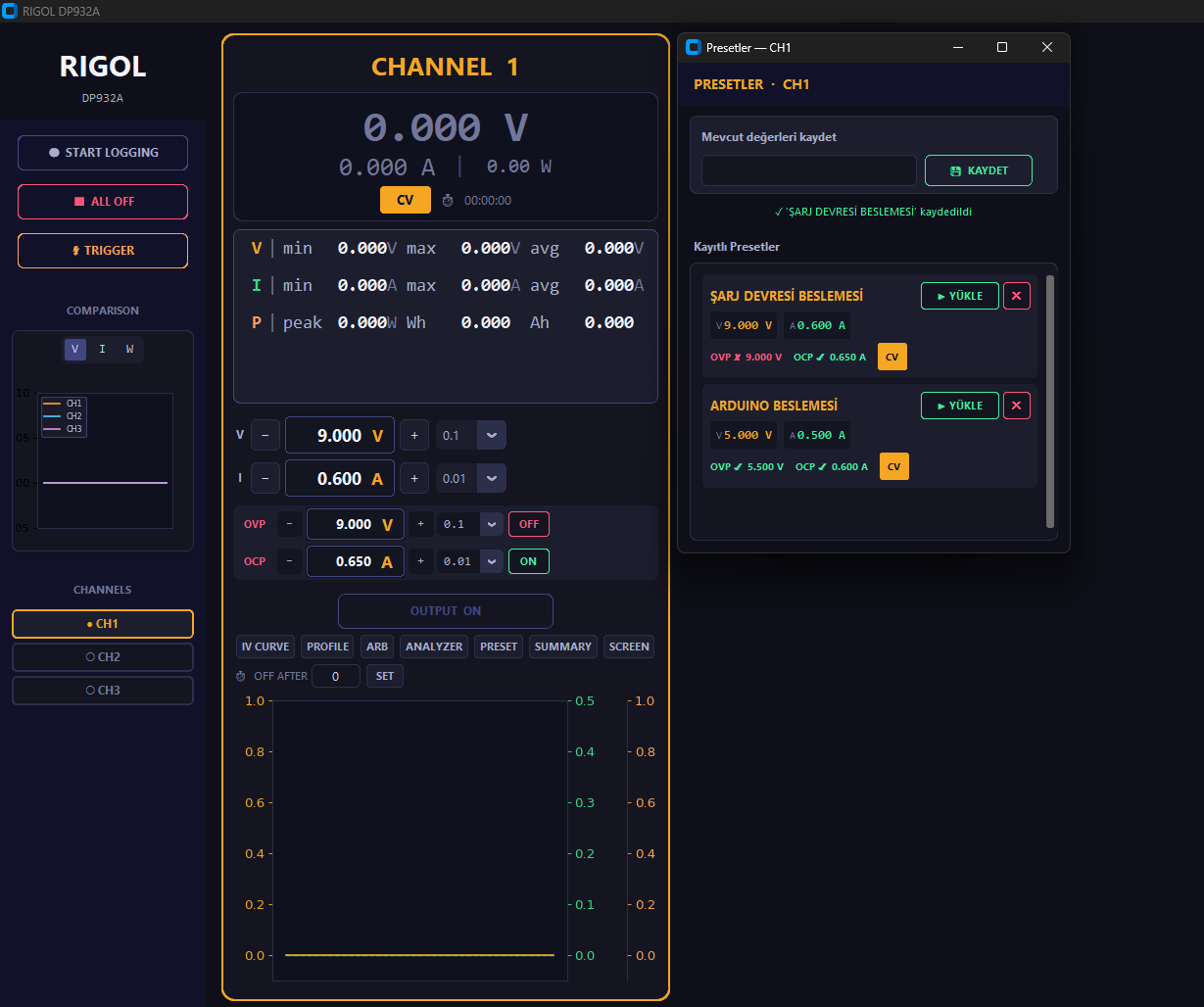

Preset fonksiyonu, arayüz üzerinden tanımlanan birden fazla ayarın tek bir isim altında kaydedilmesini sağlar. Bu ayarlar CC ve CV durumlarıyla birlikte json dosyasında saklanır.
Kaydedilen preset, YÜKLE butonu ile tek seferde cihaza uygulanabilir. Böylece her parametreyi tek tek ayarlama gereksinimi ortadan kalkar ve cihaz hızlı bir şekilde istenilen çalışma durumuna getirilebilir.
