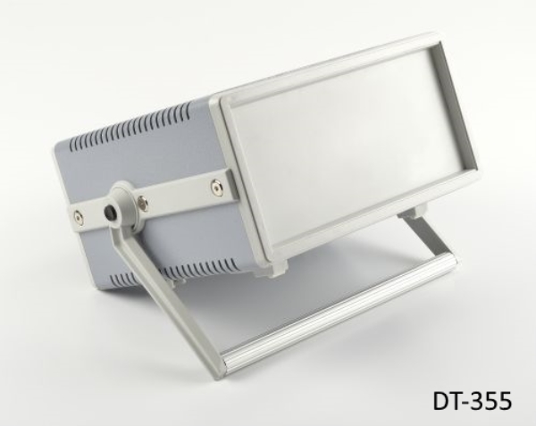

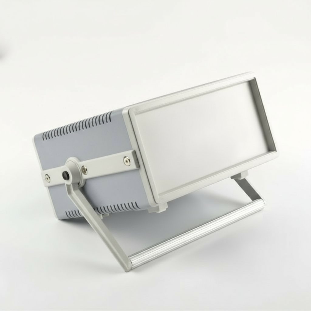

Ayrıyeten çalışmalarımda kullandığım cihaz kutularına sponsor olup çalışmalarıma destek oldukları için Altınkaya Elektronik Cihaz Kutuları A.Ş., şirket sahibi Ali Altınışık ve şirket çalışanı Selma hanıma burdan teşekkür ediyorum.
