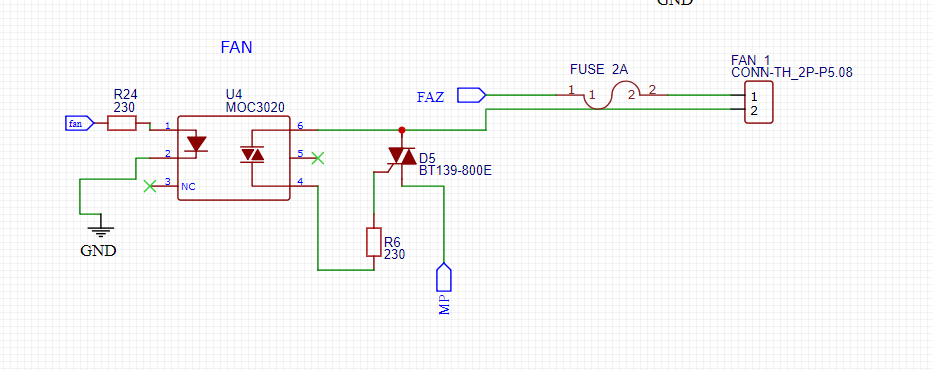

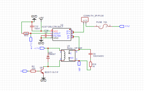

Merhaba,
Röle ve triyak kullandığım bir devrem var,
Röle açtığında anlık olarak triyak da tetikleniyor. Ama her zaman değil.
Snubber rölede var ama Triyak da yok. Sebebi bu mudur ?
Ve bu ise neden röle açılırken tetikleniyor ? Kapanırken olması gerekmez mi ?
Röle Devresi;
Triyak Devresi;

Sorunun cevabını bilmiyorum ancak ben şu aşağıdaki yapıyı kullanıyorum. Sorunsuz çalışıyor.
Burada üç tane blok var. Sen birtanesini örnek alıp kendi şemana uydurabilirsin.
Teşekkür ederim. Direnclerin gücünü ne kullanıyorsunuz ? Veya hangi kılıf ? 0805 kafi mi ?
Ben hep 1206 kullanıyorum. Çeyrek watt. Moc'un datasheet'inde örnek şema vardı. Oradan dirençlerin gücünü öğrenebilirsin belki.
Röle kapanıyorken değil de açılırken olması düşündürücü. Sebebi belki röle değil ama röle sıkıntı çıkarmasa bile özellikle endüktif yükte Triyak zaten karsız çalışacaktı. Triyak devresine snubber koyup denemelisin.
