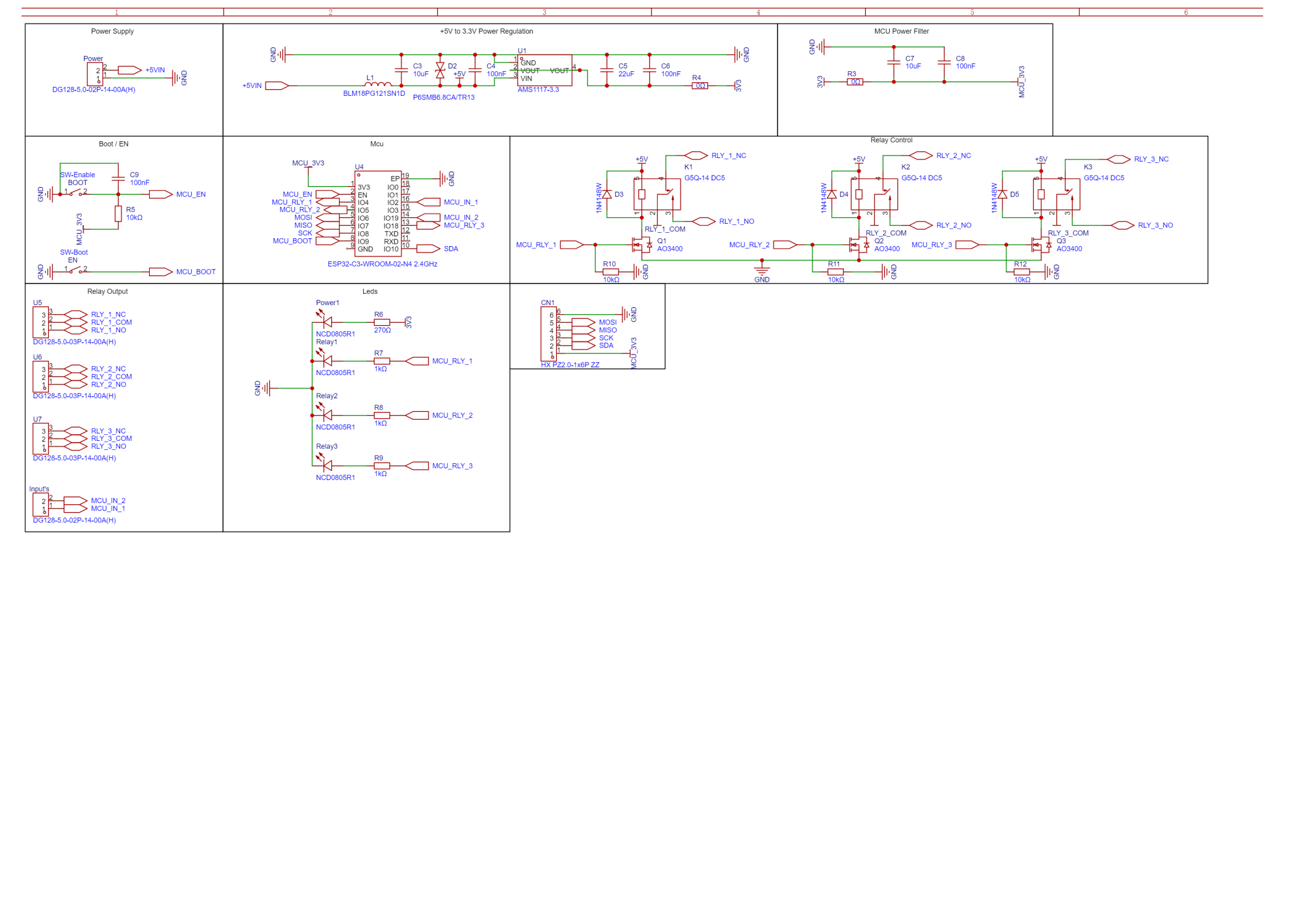

Röle ile bilgisayar anahtarlama kartım

Merhaba değerli ustalarım, can sıkıntısından bilgisayarımı neden anahtarlamak içinde bir devre yapmıyorum diyip böyle bir kart tasarlamak istedim fakat aklıma yatmayan bazı kısımlar var Falstad ve proteusta simüle etmeye çalıştım fakat bir sorun göremedim sizin gördüğünüz herhangi bir sorun veya tasarımlarda böyle değil şöyle yapabilirsin dediğiniz bir nokta mevcut mu
Ve biraz daha araştırma yaptığımda besleme hattında sorun olabiliceğini söylüyorlar ama fikri olan var mı?
Nasıl bir sorun olacakmış ki güç hattında? İki tane 0 ohm direnç kullanmışsın gerek yok. ikisi yerine tek bir ferrit bead yeterli olur.
+5Vin sonrasına sigorta ve devamına TVS olacak şekilde değiştirin. Filtre, vs. bundan sonra olsun.
