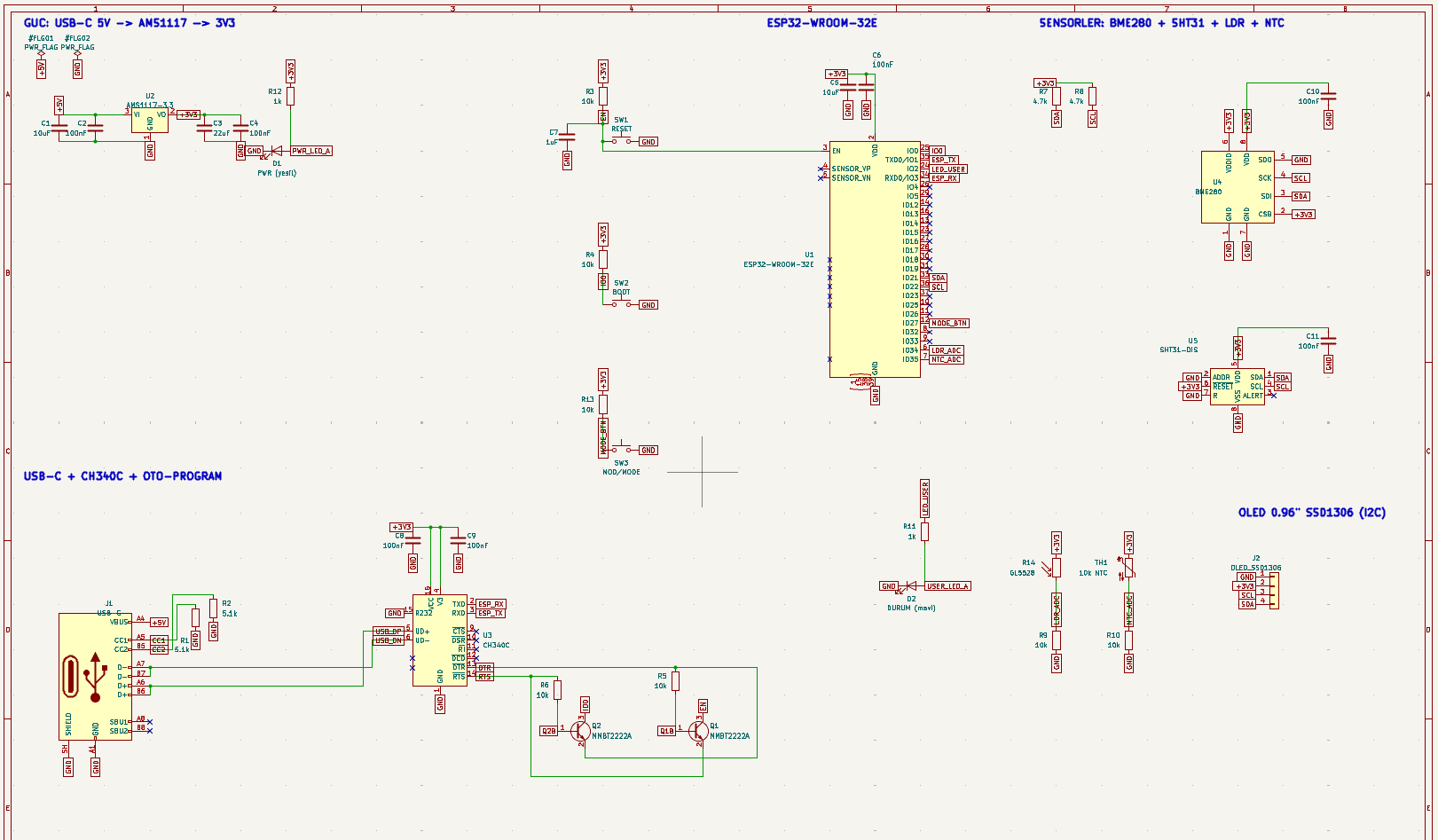

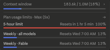

Bu gün ise farklı birşeyi denemek istedim, oda donanım tasarımındaki kabiliyetlerini görmek adına HW (sch + pcb) , FW dökümantasyon ve üretim dosyaları kapsayan basit bir örnek. Buraya bir dipnot geçmek istiyorum donanım tasarımının hepsini fable5 modeline yaptırmadım çünkü fable5 kullanımına ilişkin ekstra kullanım limitleri var ve tasarruf etmek için fable5 e müdürlük yaptırıp opus4.8 lerden oluşan bir ekip çalışmasını yönetmesini ve yaptığı işleri takip etmisini gerekli yerlerde yönlendirmeler yapmasını isteyerek tasarruflu bir kullanım senaryosu oluşturdum. şematiğin netlistler dahil fable5 e yaptırıp daha sonra şematiği netlist değişmeyecek şekilde daha okunaklı hale getirmesine paralel olarak pcb tasarımı ve FW tasarımlarını başlatarak süreyi kısa tutmasını sağladım.
En özet haliyle baştan sona 2 saat 22 dakika toplam süre içinde, esp32 ve sıcaklık nem basınç (BME280) + NTC + LDR sensörleri, SSD1306 ekran, butonlar, ch340c, usb type-c den oluşan projeyi tek seans içerisinde tamamlayabildi. pcb nin DRC check, firmware için derleyici ve geliştirme ortamlarının otomatik kurulması ve sorunsuz derlenmesi sorunsuz tamamlanan bir süreç oldu diyebilirim. Zaten yazılım konusunda tartışmasız uç seviyede olduğu için buna gömülüyüde dahil edebiliriz artık.

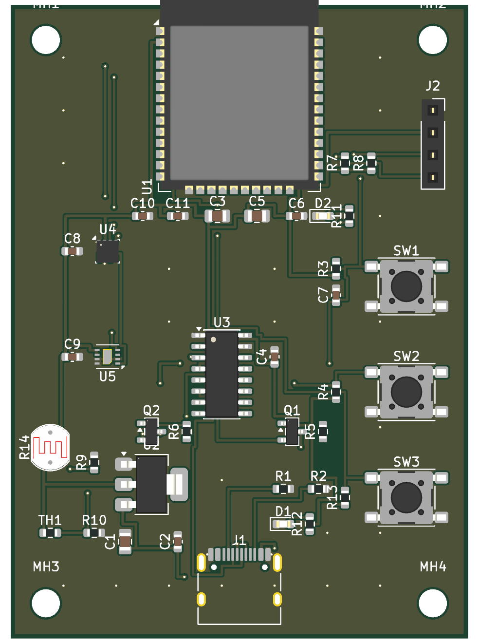

"Render'da gördüğüm iki dürüst not:
  1. NTC (TH1) sol alt köşede regülatöre ~1 cm mesafede kalmış — LDO ısınınca ortam sıcaklığı ölçümünü hafif yukarı çekebilir. Hassas sıcaklık zaten SHT31'in işi (o uzakta, temiz), NTC dördüncü mod olarak kalıyor; bence dert değil ama bilesin.
  2. Dekuplaj kondansatörlerinin rolleri fiziksel yerleşimde karışmış (ör. şemada CH340'ın olan C8 sensörün dibinde) — elektriksel olarak hepsi aynı güç netinde ve her IC'nin dibinde bir 100nF var, yani işlev tam; sadece referans adları rol sırasına uymuyor. Kozmetik.

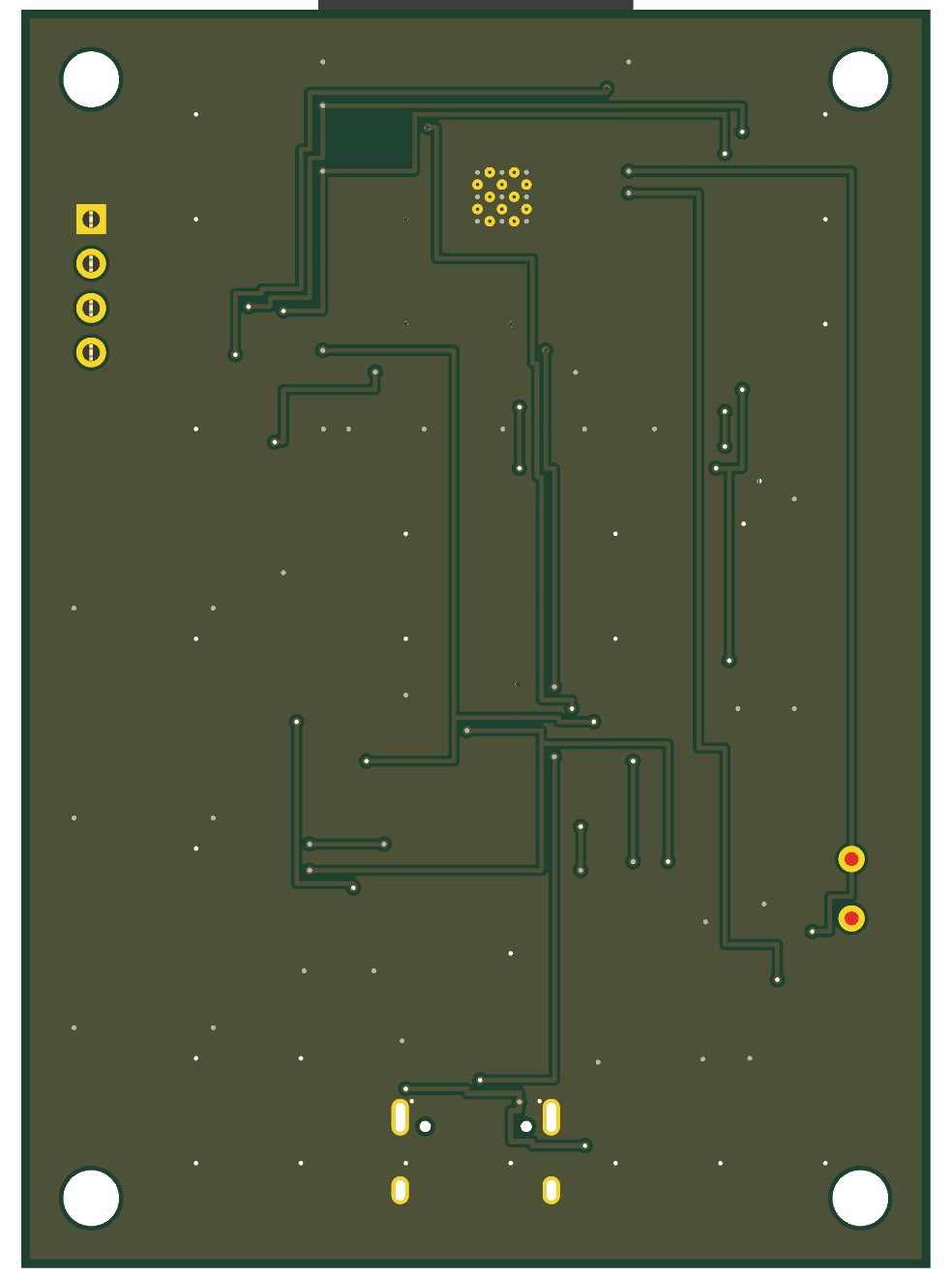

  3. Kalan 10 DRC uyarısının hepsi ipek baskı (silkscreen) çakışması — üretici bunları otomatik kırpar, üretimi etkilemez.
  4. Sipariş için: fab/esp32-sensor-board-gerbers.zip'i JLCPCB'ye yükle; BOM ve pick-and-place CSV'leri de dizgi (assembly) istersen hazır."
Yani PCB çizimini de opus4.8 yapmış oldu fable5 tasarrufu etmek istediğim için. pcb i fable5 e yaptırsaydım bu notlardaki kısımlar dahil daha estetik sonuç çıkaracağına eminim. Benin geliştirme sürecinde tek dahil olduğum kısım şematiğin daha okunaklı olması oldu geri kalan süreci fable5 yönetmiş oldu. Bunu belirtmek istedim çünkü donanım tasarımından hiç anlamayan birisi bile artık aylık 100 dolar ile 10 larca üretime hazır projeler tasarlatabilecek olması. PCB zaten DRC tam geçiyor, şematikte kabaca baktığımda bir sorun göremedim. Tüm yazışmaları okuduğum için bu kartın sağlıklı çalışması yönünde ben ikna oldum.

Yapay zeka kodlama konusunda gerçekten çok başarılı. Hata yapıyor mu? Evet. Ama hatayı söyleyince düzeltiyor mu? Ona da evet. PCB tasarımı konusunda da bir şeyler başardığı kesin ama ben açıkçası tasarımı tamamen ona bırakmayı hiç denemedim. Daha çok kendi çizdiğim kartlar için 'Gözümden kaçan bir hata var mı, kontrol et' mantığıyla kullanıyorum.
Çünkü yazılımdaki gibi anında deneme şansımız yok; PCB'de tasarım bittikten sonra sonucu görünceye kadar ciddi bir zaman ve üretim maliyeti devreye giriyor. Kart geldikten sonra çalışırsa ne ala; ama çalışmazsa yapay zekanın vereceği cevap en fazla 'Özür dilerim, şurayı atlamışım, hemen düzeltiyorum' olacaktır. Bu özür de maalesef çöpe giden zamanı ve parayı geri getirmiyor.
