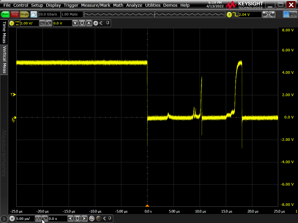

Piyasada bulunan ucuz Çin malı bir enkoderde bounce ne şekilde oluyor birkaç deneme ile gözlemleyelim. Bir arduino uno'ya enkoderi bağladım. Dijital pinlerin olduğu header'a uygun şekilde taktım ve CLK çıkışına osiloskobu bağladım.
Enkoderin pull up'larını Vcc ye bağlayan "+" pini GPIO 13'e denk geliyor. Bir programla bu pini lojik 1 yaptım

Sonra da osiloskobu düşen kenarda trigger ettirdim. Çoğu zaman temiz geçişler olurken, bazan çok pis bounce oluyor.
Sonra bir test programı yazdım. enkodering CLK pininin bağlı olduğu 10 numaralı GPIO da ne zaman bir değişim olsa bir counter arttıracak. Counter'i de arada bir serial monitöre yazacak. Encoder her döndüğünde bir clock palsı oluşuyor, o yüzden her dönüşte counter'in 2 artması lazım.

Bu programı çalıştırıp enkoderi tam olarak 10 kere döndürdüm. Ortaya çıkan count 30 ...
Şimdi bir RC filtre ekleyince durum nasıl oluyor görelim. Maksimum bounce süresini 10 ms kabul ederek ve belli bir marj da bırakarak zaman sabiti 20 ms olacak şekilde bir RC filtre koyalım. Aslında burada kondansatör şarj olurken 94 k deşarj olurken 47 k görüyor, ama neyse.
Durumda pek bir değişiklik yok. Gene arada bir ciddi bounce oluyor

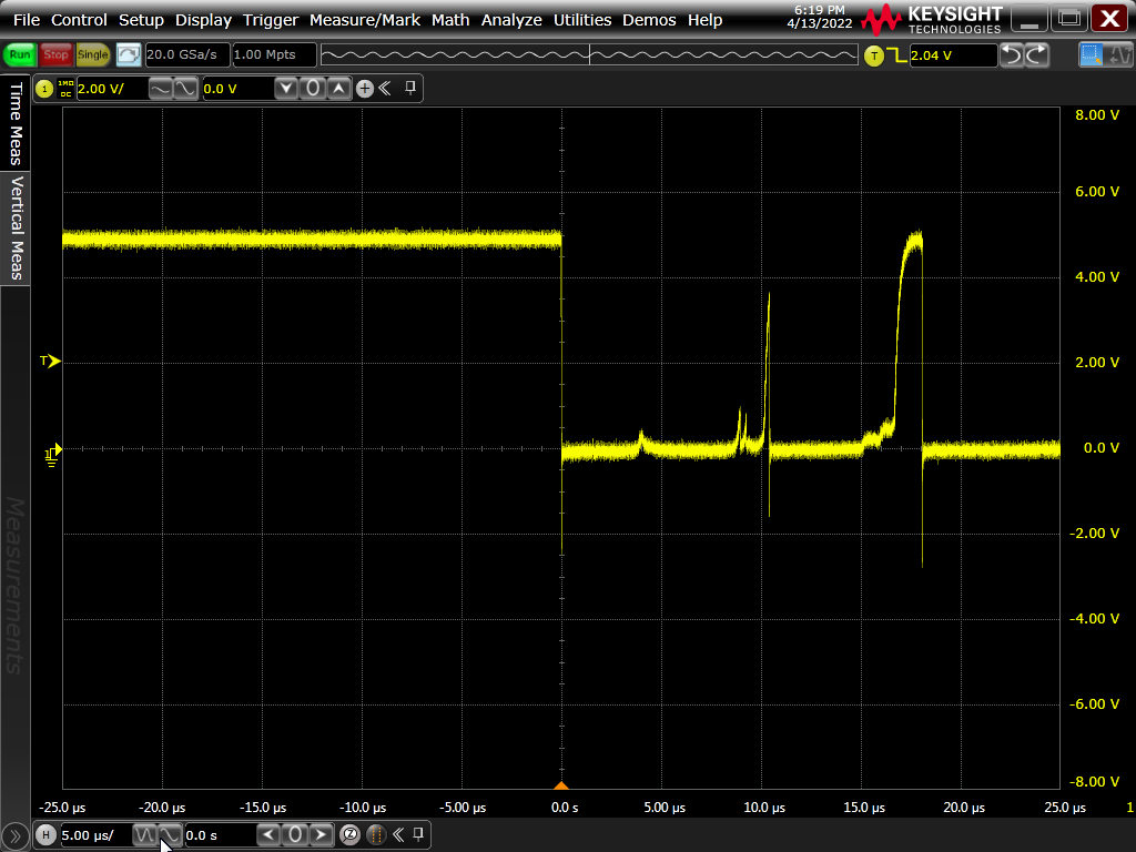

Çıkışı kondansatörün ucundan alacağıma dirençlerin ortasından almışım. Tekrar başlıyoruz :facepalm1: 470 nF kondansatör ile:
İlk resim bounce olmadığı durum. İkincisi bounce olan durum. Ama kondansatör bounce'u iyice yumuşatmış, amortisörlü bounce :)
Yalnız burada ikinci pals 100 ms sonra meydana geliyor. Genişliği de çok fazla. bu contact bounce değil başka birşey sanki.
Üstelik çoğu zaman da lojik 0 eşiğine ulaşmıyor. Burada mesela 2 V a kadar inmiş ve sonra geri çıkmış. Bu dönüşü büyük intimalle arduino kaçırdı
Neyse yukarıda yazmış olduğum program ile denedim. RC filtre olmayan duruma göre daha az hata oluyor, ama gene hata oluyor. Kondansatör değerini küçültürsem, hata sayısı artacak. Büyütürsem, enkoder hızlı döndüğünde dönüş kaçıracak. Benim buradan çıkardığım sonuç, enkoder bounce'unu bir RC filtre ile gideremiyoruz.
