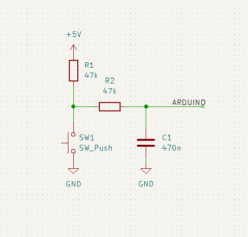

Rotary enkoder kontakt atlaması (contact bounce)
@Gokrtl , senin konuna gönderdiğim kod debounce yapıyordu ve delay içermiyordu. kodda bir sorun mu vardı? encoder pozisyonunu yazdırmayan bir versiyonunu ekliyorum.

Bu encoderdeki bounce sorununu kondansatörün çözmemesinin sebebinin birbirine sürterek çalışan kontaklardan kaynaklandığını düşünüyorum kontaklar sürtmeye devam ettikçe encoder içindeki toz vb. maddeler makul debounce süresinden daha uzun sürede tekrar kontak yapıyor olmalılar diye düşünüyorum.
Bu kodla ilgili sorun var mıdır? Ben de yakın zamanda başladım encoder kullanmaya, öğrenmekte olan biri olarak soruyorum...
Şimdi bir RC filtre ekleyince durum nasıl oluyor görelim. Maksimum bounce süresini 10 ms kabul ederek ve belli bir marj da bırakarak zaman sabiti 20 ms olacak şekilde bir RC filtre koyalım. Aslında burada kondansatör şarj olurken 94 k deşarj olurken 47 k görüyor, ama neyse.
16633 eklentisine bak
Düzeneği bozmadıysan r2 yi kaldırıp R1 10k, c1 100nf ile test edebilir misin?
Tuşlu enkoderle kullanıyorum, A ve B girişlerini Arduino dahili pullup'larla 5 volta çekip kullanıyorum.
Herhalde benim bir eksik bilgim var. Ben bu mekanik enkoderlerin farklı bir sinyal protokolü olduğunu biliyordum. Mesela benimkinde CLK ve DT yazıyor, yani birisi sayıyor diğeri yönü belirtiyor diye düşündüm ben. Şunu bir inceleyeyim bakalım.
Ayrı bir protokol değilmiş. Bu mekanik enkoder de A B sinyallemesi kullanıyor. A high iken B düşerse bir yön, B high iken A düşerse diğer yön.

Kodu denedim. Biraz da basitleştirdim. Gayet güzel çalışıyor. Çok nadiren, çok hızlı çevirince bazan adım kaçırdığı oluyor, ama birçok uygulama için bu hiç sorun değil. Ancak bir CNC makinanın eksen bilgisi okunuyorsa o zaman sorun olurdu.
Senin kodunu ne yaptımsa picoya tanıtamadım. O arada birden fazla kodla uğraştığım için beynim yanmıştı.
void loop içindeki kısmı anlamadım. Bu yapı burada sabit duracak mı? Ben encoderi kullanmak için sadece "period" değişkenini alsam yetiyor mu?
if (period == 0)
    period = 0xffff;
    Serial.print(konum); Serial.print('\n');
  else
    --period;
if (period == 0)
    period = 0xffff;
  else
    --period;
Sanırım "serial.print" kodunu kesme dışına alıp kesme içindeki gecikme etkisini ortadan kaldırmak ve kontak atlamasında ekstra adım atıp atmadığını sınamak için konumu loopta yazdrmış. looptaki kod enkoder işlevi için gerekli değil.
looptaki kodun tek amacı arada bir konumu serial monitöre yazmak.
