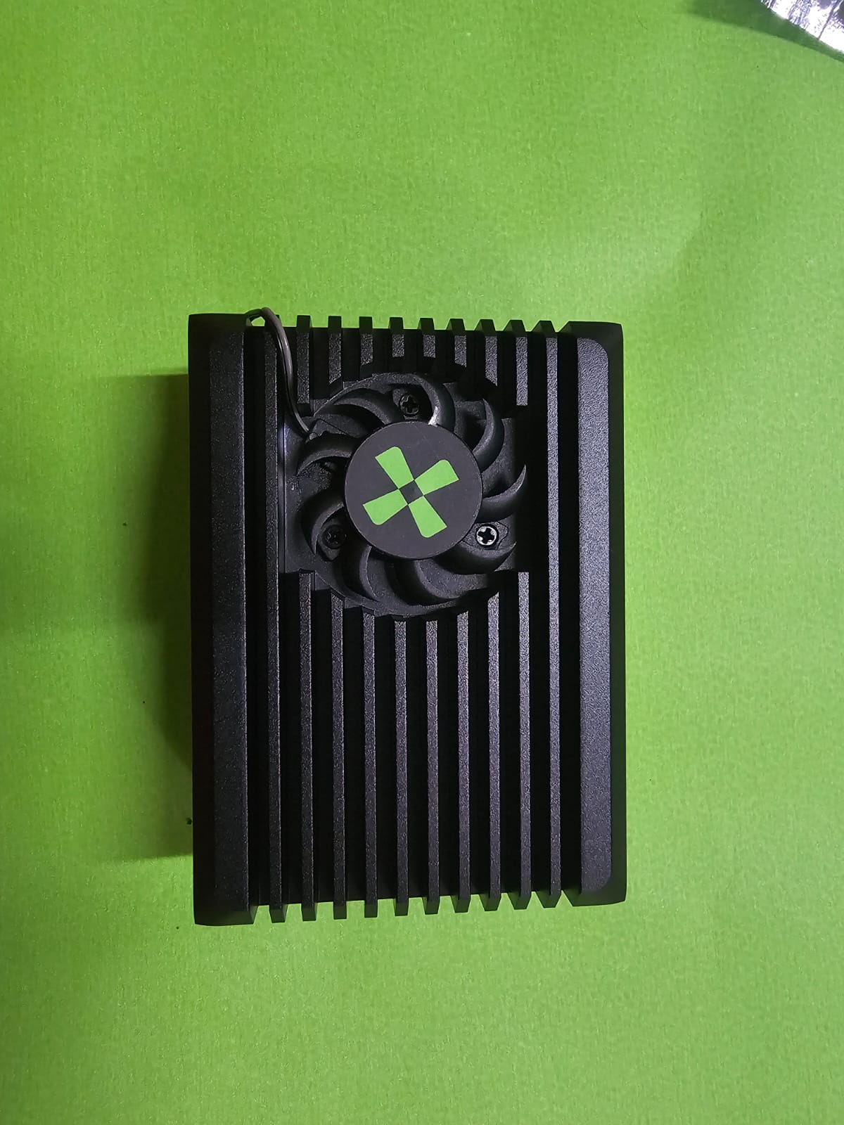

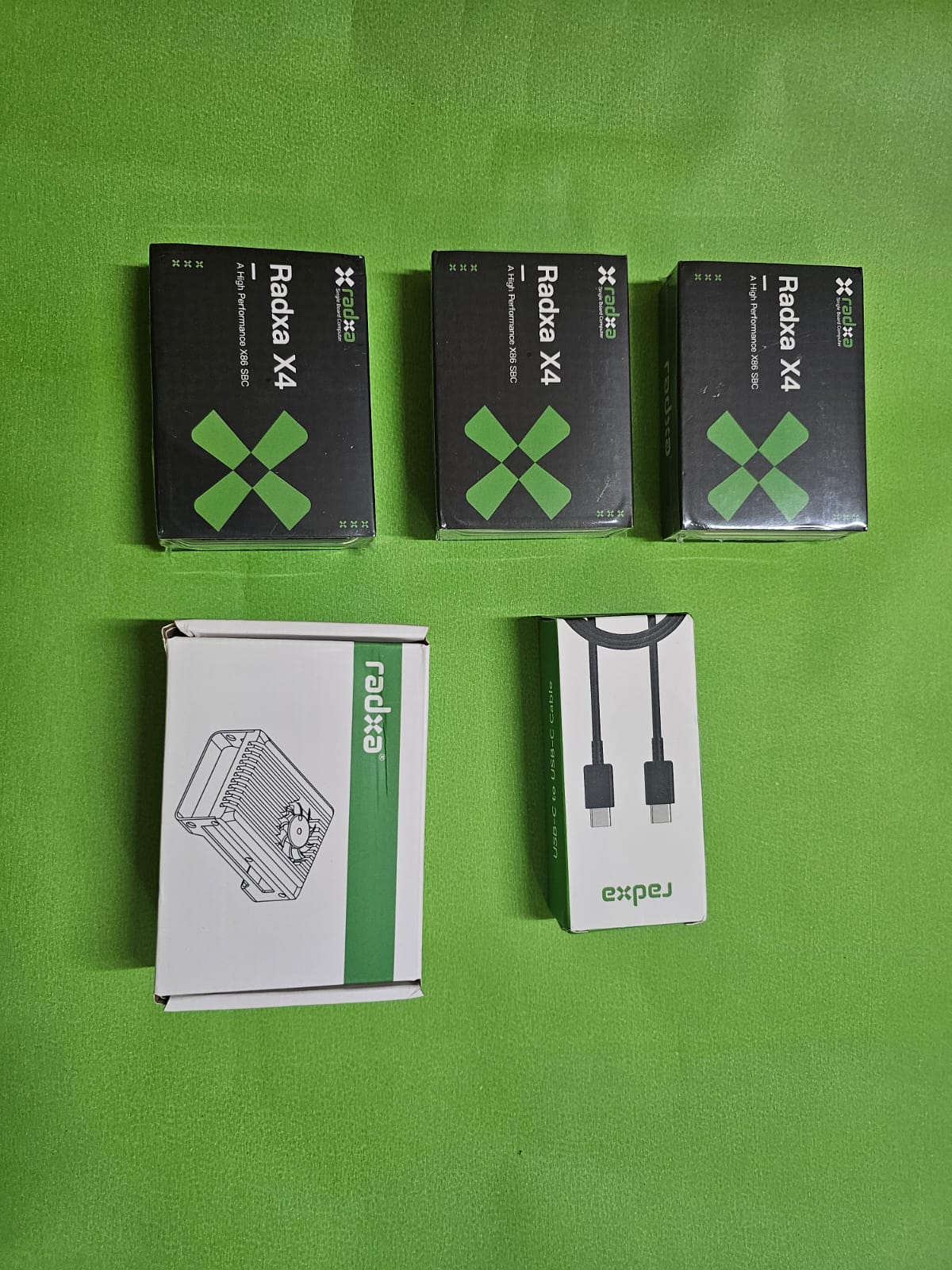

Geçen hafta gümrükten zorlu şartlar altında elime ulaşan 3 adet Radxa X4 kartlarımda RP2040 işlemci var.
Nasıl işlediğini bilmedigim bu kartlarımın yazılımını MicroElectronica firmasının MicroC compiler'i ile kodlamayı düşünüyorum.
İlk kez gömülü bir işlemciye endüstriyel nitelikte bir yazılım geliştireceğim. İşlemci zayıf mı bilmiyorum, fakat 4k grafik desteği olan karta bağlı kamerayı sürebileceğini değerlendirdik firma mühendislerince.
Ayrıca konuyu takip ediyorum.
Kartlarım aşağıda.
mikroC içinde RP2040 desteği yok, zaten kötü bir derleyici. kütüphanelerin kaynak kodları kapalı. arm ile çalışrken çok daha iyi seçenekler var.
Raxda X4 raspbery pi gibi bir SBC üzerinde intel N100 var. yani önce üzerine bir linux ya da win imajı atmak gerekiyor. sonra normal masaüstü makina ne ise bu kart da aynı o şekilde bir bilgisayara dönüşüyor. 4k ekran veya kamera süren kısım da bu zaten.
rp2040 yardımcı işlemci. giriş çıkış fonksiyonları canbus, uart veya SBC'nin meşgul olduğudurumlarda daha hızlı real time ıo işlemcleri yapabilir.
ama kamera ve ekran kısmı ile RP2040'ın işi yok.
