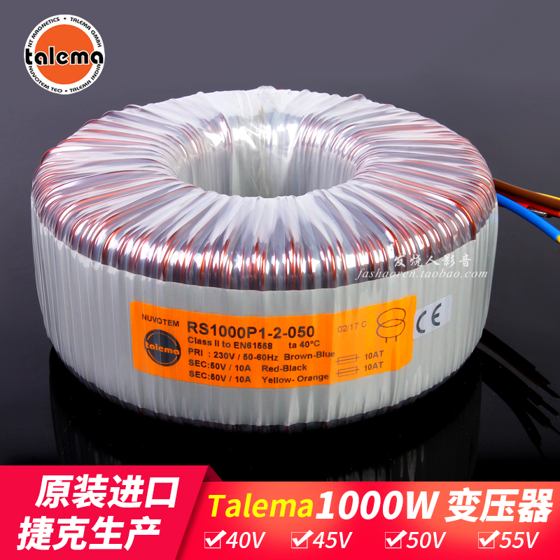

Bende 250 VA lık toroid trafo var, ölçüleri 120x60 mm

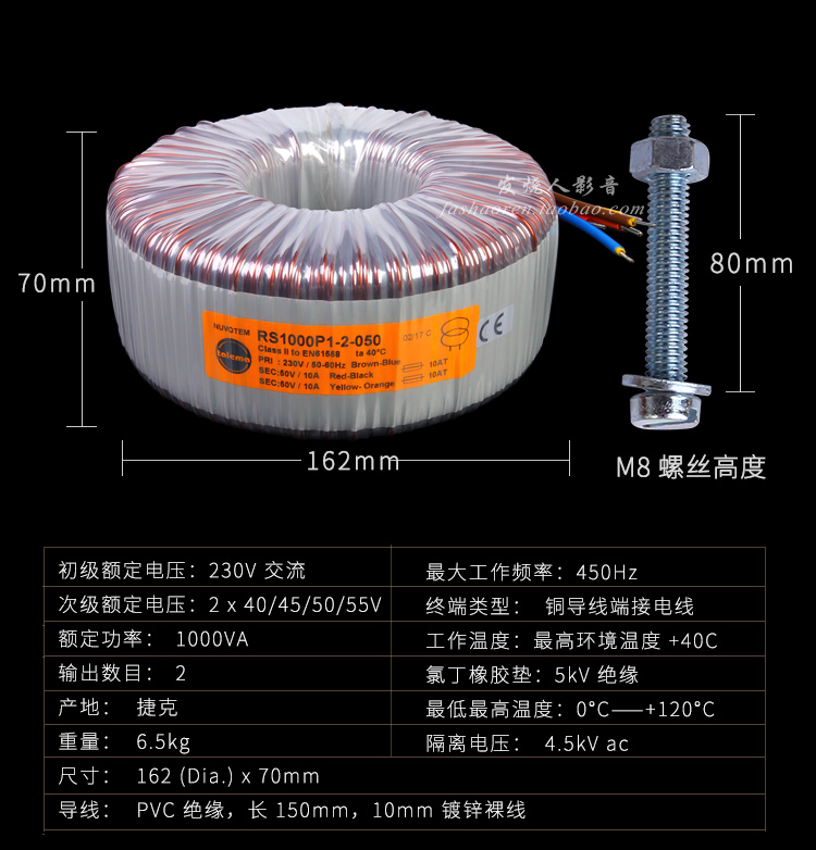

Ölçülerini tam bilemesek de böyle seçenekler de var. Bu da 1000W çıkış veriyor. Hemen kabullenmek istemiyorum. :D Sanıyorum bunu test etmeden öğrenmenin bir yolu olmayacak gibi ama bendeki şartlarda bunu test etmem mümkün değil. Trafocuya götürsem tanıdık olmadıkça başkasının malı diye yüzüme bakmaz...
Pardon 1000W olanın ölçüleri de varmış. Şimdi şimdi ikna olmaya başladım. :katil2:

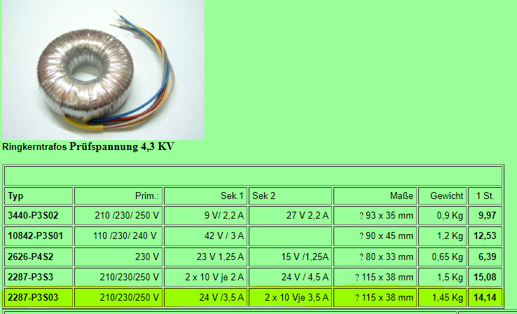

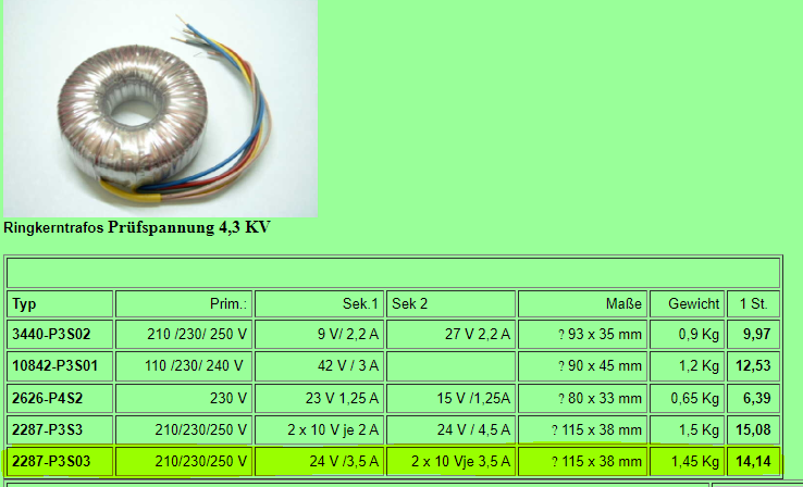

Bu arada benim trafonun boyutlarını ~110x40, ağırlığını da 1,47 Kg ölçtüm, RS-Online sitesindeki benzer ölçülerdeki trafoların güçlerine baktım, @taydin 'ın gönderdiği trafo ile kıyasladık sonuçta aşağıdaki tabloda ki değerler, dolayısıyla HiFi için kullanan arkadaşın değerleri doğru gibi duruyor. Yani bu trafo toplamda 44V 3,5A ile 154W güç verebiliyor ki bu da zaten çekirdek gücü diye belirtilen 160W ile hemen hemen aynı.

Tesadüfen karşıma 175 TL'ye şöyle bir ilan çıktı, stokta da iki adet varmış iki tanesini seri bağlasam yaklaşık 1000 Watt güç yapıyor...
