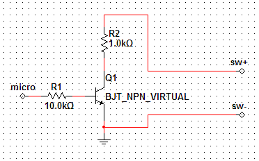

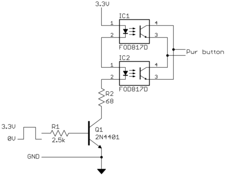

Merhaba arkadaşlar. Elektronik bilgim maalesef yok. Bir arkadaşımın tavsiyesi sonucunda bu foruma üye oldum. Aklımdaki fikir bilgisayarımı rf kumanda ile uzaktan açıp kapatabilecek bir şey yapmak. Elimde EV1527 çıkışlı 433mhz verici bulunmakta. RX480-E alıcı ile bilgisayarımın anakartındaki reset-power sw bağlantılarını yapsam uzaktan açıp kapatmam mümkün müdür? Mümkün ise bu alıcının çalışması için gerekli olan güç bağlantısını nasıl yapmam gerekir? İyi forumlar diliyorum.
@arda3231 foruma hoş geldin.
İstediğini aşağıdaki şemalara göre yapman mümkün. İkisi de işini görecektir fakat ilki doğrudan bir transistör yardımı ile diğer ise optokoplör kullanılarak tamamen izole yapılmış. İzole olan devreyı kurarsan bilgisayarın selameti için çok daha faydalı olacaktır.
Şemaları buradan aldım. Malzemelere değişiklik gösterebilir.
15601 eklentisine bak

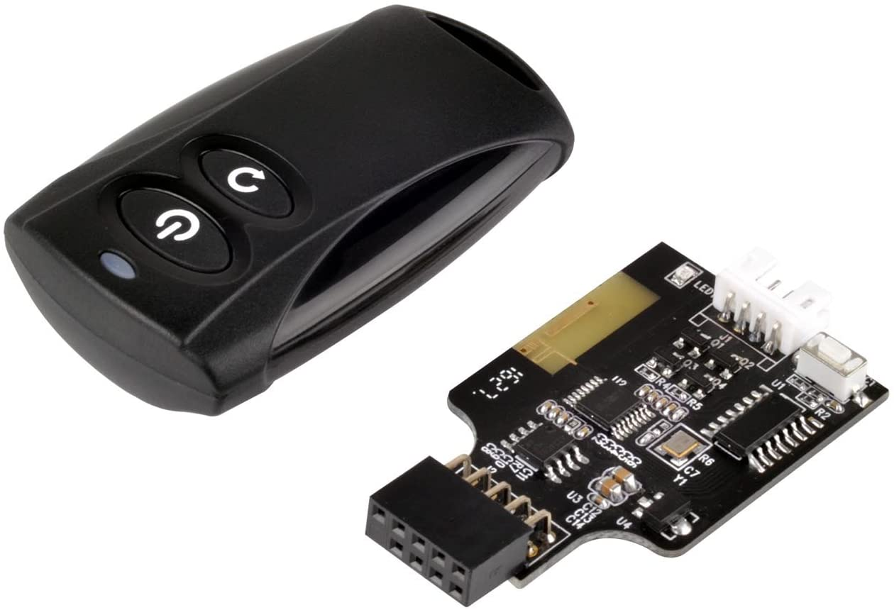

Hocam cevabınız için çok teşekkür ederim. Fakat ben bu şemalardan ve devre yapımından hiç anlamıyorum.
O zaman aşağıdaki gibi hazır bir ürün alacaksın. Yukarıdaki devrenin hazır hali, doğrudan anakarta monte ediyorsun.
Ürün 33 dolar + kargo ise 21 dolarmış. Gerçi bu paraya kalem havya ve bir kaç transistör alsan daha hesaplı olacağı gibi güzel bir hobiye de başlamış olursun. :)
15603 eklentisine bak
Çok haklısınız. Aslında elimde bütün gereken malzemeler var. Babam amatör telsizcilikle uğraşıyor. Kendisi uhf-vhf devreler tasarlayıp kendisine cihaz yapıyor. Babama yapması veya yardımcı olması için söyledim fakat pek niyetli değil başından savıyor. Bakalım kendi kendime çözmeye çalışacağım:D .
