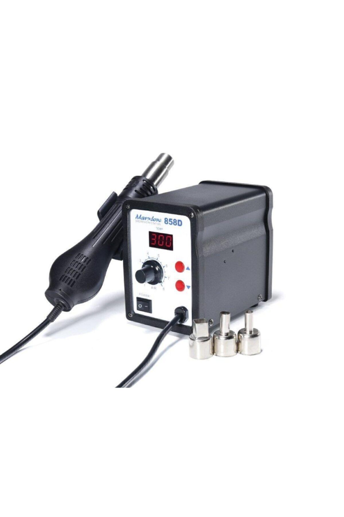

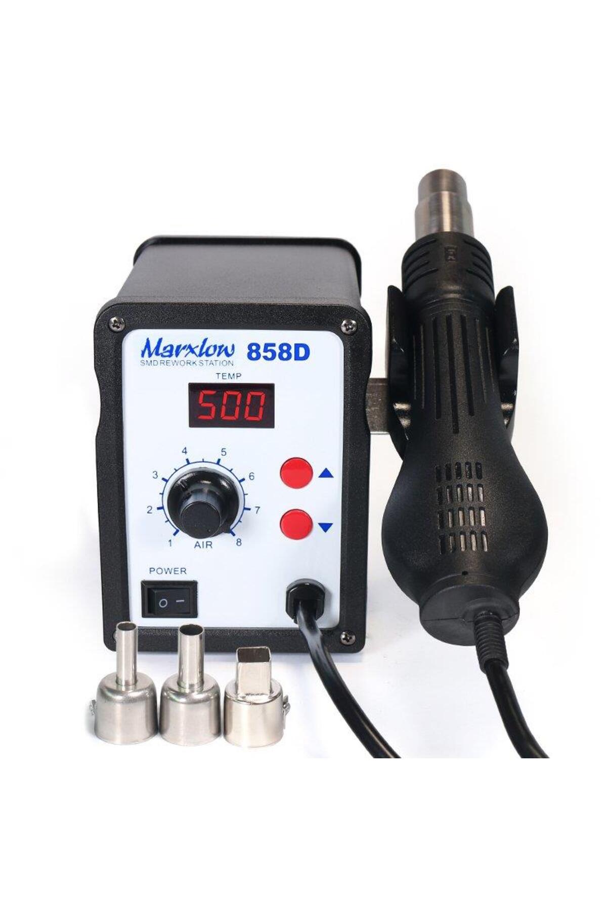

861DE dışında uygun fiyatlı olarak 862DW+ var. Eğer 861DE bütçene uymazsa.
evet buna da bakayım. Sıfır almam zor gibi, o yüzden ikinci ellerine baktım, tabii bu sahtelik konusu biraz düşündürdü. Siz hangisini kullanıyorsunuz.
Bende bu model var. bire bir aynısı. Havyası uyduruk duşuk güçlü ve sıcaklık kontrolü de yok. sadece sıcak hava için kullanıyorum. Sıcak hava kısmı çok iyi. Termokupl ile hava çıkışını ölçtüm. tüm ısıtma aralığında 5 dereceden fazla fark olmadı. Seyrek kullanıyorum bir yıldan fazladır. Fan için sessiz denemez ama saç kurutma makinesi gibi de değil. Makineyi standa koyduğumda fan 100 C'ye kadar soğutana kadar açık kalıp kapanıyor. fan ayarı da var. Benim tek şikayetim Sıcaklık ayarının potansiyometre ile yapılmaması. Birkaç saniye basılı tutmak gerekebiliyor ayar tuşuna... Yoğun kullanımda ömrü ne kadar olur birşey diyemem.

Anladıgım kadarıyla sıcak hava kısımları ucuz olanlarda bile fena calısmıyor ama havya kısımları hep problemli. Havya için ts101 alıyorum bakalım
