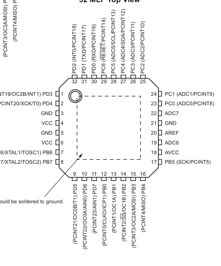

Merhabalar dün eklediğim linkteki kodu kullanarak kontrolcü deki voltajı ölçtüğümde yaklaşık 1.5 illa 2.2 volt arasında sürekli olarak değişen bir voltaj gördüm ben bilgisayardan beslediğim için 5,2 volt civarı bir voltaj okumam gerekirken ben bu voltajın çok altında bir voltaj görüyorum kodu farklı kartlar ve voltajlar deneyerek test etim ve bütün denemelerimde verdiğim voltajın aynısını gördüm bu kontrolcü neden bu hale geldi hala çözemedim ancak hala içerisindeki 1.1 voltluk referans voltajı nasıl ölçebileceği mi bilmiyorum.
20 nolu pin Aref pini dahili referans seçildiğinde dahili referans voltajını çıkış verir. Ama bir önemi yok besleme gerilimini 1.5 ila 2.2volt okuyorsan bir sürü şey sapıtmıştır...
