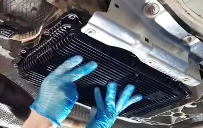

Aracı park konumuna aldığımda alttan tıkırt diye ses geliyor. Eskiden yoktu.
Bunu diğer seslerle birlikte şanzıman yağı sorununa bağladım.
Elimde bilimsel bir kanıt yok. Şanzıman yağı eksilir mi bilmiyorum. Kimisi ömürlük demiş. Bazısı değişim önermiş.
Videolardan öğrendiğim kadarıyla yağ ile beraber alt kapak ve filtre değişecek.

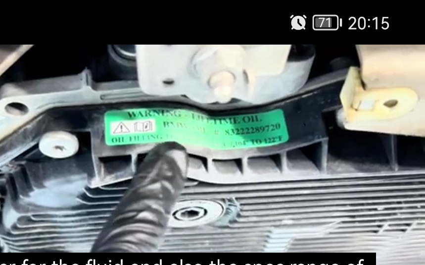

Aracın altında şuna benzer bölge var. Şanzıman karteri burası
Ben bu işlere girmeden, kapağın üst noktasındaki şanzıman yağı dolum noktasını açarak yağdanlık benzeri düzenekle "şanzıman yağını" takviye yapsam nasıl olur? Belki yağ azalmıştır. Eğer öyleyse nasıl anlaşılır. Dolum kapağını gevşetince sızması gerekir mi? Sıcaklıkla ilgili durum nedir. Yağı ılık mı doldurmalı?
Araç 310bin km. 2016 model F20 kasa b37 motor BMW 116d otomatik şanzıman
yağıun değişip değişmeyeceği karter içindeki mıknatısın durumu ile belirlenir ZF şanzımanlarda ister çekici grubu olsun ister otomobil.
talaş mıknatısı dolduysa demekki yağ özelliğini kaybetmeye başlamış sürtünmeler artmış demektir yağ eklemek bu duruma çözüm değil mümkünse ZF NİN KENDİ YETKİLİ SERVİSİNDE YAPTIRIN BMW SERVİSİNDE DEĞİL.
BU İŞİ kendiniz de yapabilirsiniz basit bir işlem peristatik el pompası ile de doldurabilirsiniz şanzıman yağını fakat bu işlem ustalık ister yarı açık kalmış bir vites selenoidinden dışarı çıkacak yağ o selenoide hava yaptırırsa şanzıman tamircileri maddi yönden mutlu olacakları bir iş almış olur.

ZF servisi aracı detaylı kontrol etti. Yağ numunesine baktı. Parametreler gayet iyiymiş. Yağ değişiminde risk var dedi. Şu anki eski yağ bazı sorunları gideriyormuş. Bu bilgileri samimiyetle aktardığına inanıyorum. Artık başka sorunlara odaklanabilirim
Olayın cahili olduğum için merak ettim. Eski yağ nasıl bazı sorunları giderebiliyor?
Yağ değişim sonrası adaptasyon işlemi gerekiyor. Bu esnada eski şanzıman için bazı parçalar biraz aşınmış olduğundan ayarı tutturamıyorlar diye düşündüm.
"Eskisinden kötü oldu" diye bir şikayet almak istemezler.
Bir taksici 480bin km aracı için şanzıman yağı değişimi hala gerekmediğini bildirmiş.
Kısaca benim anladığım, başka bir sorun yoksa şanzıman yağı değiştirilmez. Fakat nedense şimdiye kadar 3 kere değişmiş olmalıydı diyorlar. Her 100binkm veya 8 sene.
şanzıman içinde uzun süre çalışan yağ soğuk sıcak tortu vs etkisiyle daha kalın hale geliyor o kalın hale gelirken aldığı metal tozları aşınmalar da yağla dönüyor yağı değiştirincw kalın yağın doldurduğu boşluklar artık dolmuyor bu durumda viteslere sert geçme yüksek hızda vitesten atma gibi şeyler çok olası.
otomatik şanzımanlar artık çok akıllı birçok şeyin farkına varabiliyorlar vites seçici selenoid akımıyla yorum yapabiliyorlar yağ kalın olunca selenoid içinde boşluk kalmıyor selenoid akımı bir nebze de olsa düşüyor selenoid akım değişikliği ile yorumlar yapıyor.
tork eğrisine göre konvertör veya debriyajının Sağlığını biliyor sürekli kendine kalibrasyon verisi üretiyor debriyajın kavrama noktası vites değiştirirken sürünme varsa yani krank da çırpma varsa ona göre ayrılma basıncı üretmeye başlıyor
Yağı tam değiştirmek yerine kontrollü gitmeli. Önce 1 lt boşaltalım. Üstten 1 litre dolduralım. Çok mu uyduruk olur?
1 litre taze yağ koyalım. 1 hafta sürelim... Tekleme tıkırtı yoksa haftaya tekrar edelim. Alt kapak filtre değişmeyecek sökülmeyecek
Toplamda 10 litre yağ varmış.
Boşaltma ve doldurma noktası arasındaki yükseklik farkı 3..5 cm kadar. Acaba bu 10 litre yağ nerede? Yukarıda bir yerde. Şanzımanın tam içindedir. Numune alırken üstten açtılar yağ geldi. Bu işte gariplik var.
sadece üstten açıp şırınga ile yağ alsam, aynı yerden doldursam? Alttaki sökülürse yenisi takılmalı galiba

alt tapa değişmeli karter mıknatısı kesinlikle değişmeli o 1 litre 1 litreyi tavsiye etmem elbet yağ incelecek ve sorunlar ortaya çıkacak.
ya ısrarcı olun zf'ye bu yağı en sorunsuz bir şekilde değiştirmek istiyorum diyin muhtemelen olası problemleri biliyorlar maliyet daha fazla olacaktır ama kafa rahatlığı sağlar.
10 litre yağı şanzıman soğumak için kullanıyor hidrolik kumanda için kullanıyor mekanik aksamın rahat hareketi için kullanıyor bu işleri 10 litre ile yapması çok büyük mühendislik bence
