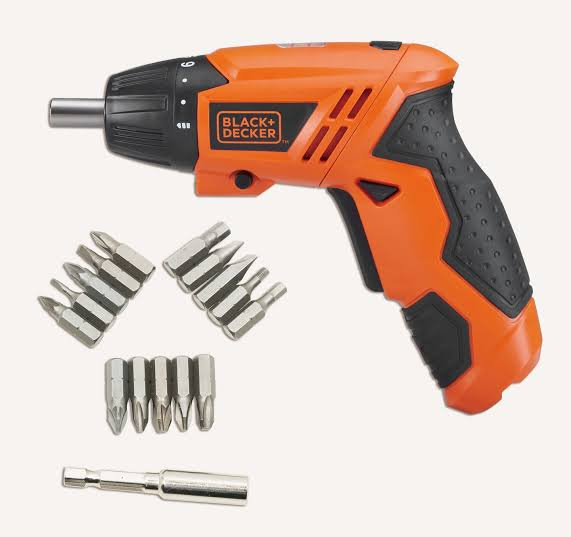

Ev aletleri tamirinde 4 senedir kullandığım ürün bir çok kez elim ayağım oldu şahane bir ürün, tetik kısmı komple dönerek vidalama düz hale gelmekte. Küçük olmasının büyük avantajları var. Severek kullandığım bir ürün tavsiye ederim.
Bende bu modelden var. Attım kenara nerdeyse hiç kullanmıyorum. Tam şarjlı olsa bile yüksek tork( 5-6) ayarlarında dönemiyor. Aldığımdan beri öyle. Belki rafta beklerken pili bozulmuştur.
