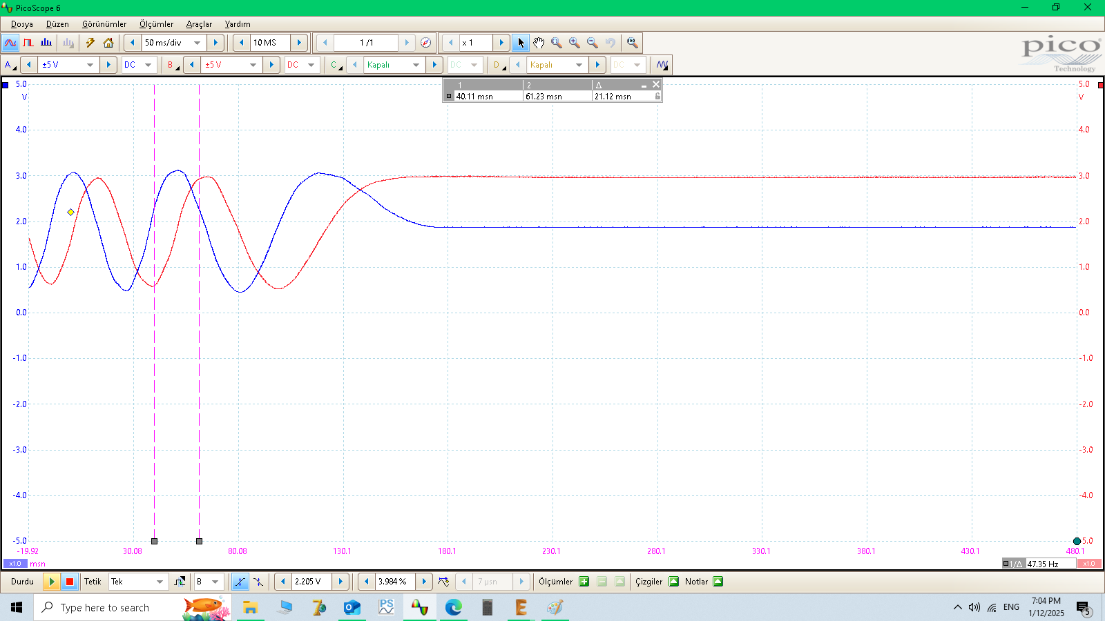

Bir bobinden gecen akimi PWM teknigi ile kontrol altinda tutmaya calisan uzerinde MCU barindiran bir devrem var.
Bu devrem ayni zamanda cok dusuk genlikle sinyalleri yukselten amplfikatorlere de sahip.
Scopta Time div ayari sinyalin periyodunu gorecek kadar dusuk ise sinyalimi ekranda net sekilde goruyorum. Ancak PWM sinyalimin yukselen ve inen kenarlarina denk gelen gecis yerleri analog sinyallerimde de gorunuyor.
Time div degerini yukseltip mesela 200mS yaparsam (Analog sinyalimi bir baska sinyalle birlikte gormek icin buna ihtiyac duyabiliyorum)
Analog sinyalime binmis ya da binmis gibi gorunen ignecikler 200mS modunda sinyalimi bir kusak gibi sariyor.
Bu durumdan cok rahatsizim.
Yukaridaki ekran goruntusunde sinyalim yaklasik 2.5v genlikte. Sinyalin ustune binen gurultu ise yaklasik 333mV. Grafikten kucuk bir parca koparip yesile boyadigim olceklemeden gorebilirsiniz.
Bu gurultuden rahatsizim.
Hatirlayanlar olacaktir. Ilk baslarda PC yi lineer guc kaynagi ile besledigimde bir miktar gurultu dusmustu. Fakat halen gurultu sinir bozucu duzeyde.
Faraday kafesi ise Farady kafesi yapacagim artik. Fakat oncelikli olarak calisma masamda sorun ne onu tam olarak anlamaliyim.
Sorunu yakalamak adina scop problarini sokup konnektor girisini GND'ye bagladim.
Gurultunun dusmesini beklerdim. (200ms/div)
Asagidaki durum ilginc. Gurultu birden azaldi.
Asagida 1v/div de tekrar gurultu yukseldi.
Asagida 4v/div de tekrar gulrultu dustu.
Odadaki led lambalari soktum. Degisen bir sey olmadi.
Gurultu neden bazi vdiv degerlerinde yuksek anlamadim.
Simdi sizlerden de kendi scoplarinizla tdiv 200mS iken bir kac vdiv kademesinde scop girisinde prob yok ve giris kisa bir tel parcasiyla saseye bagli iken ekran goruntusu alabilirmiyim?

Bir sey daha dikkatimi cekti.
Scop girisini metal cimbizla tutarak saseye bagladigimda dehset bir gurultu goruyorum.
Scop girisinin canli ucuna cimbizi sokup kendi haline biraktigimda ise ekrani boydan boya gurultu kapliyor.
Scopu aluminyum folyo ile kapladigimda biraz evelki cimbiz deneyi sonucunda cok buyuk iyilesme olustu.
Usb kablosundan da gelebilir.
Cımbızın boyunu uzatınca başka cımbızla azalıyormu artıyor mu?
Antenlerde duran dalga yansıyan dalga olayı vardı.
Cihazin orjinal USB kablosu 3.0 kablo ve 1m.
Yarin hurda 2.0 kabloyu modifiye edip 10..20cm yapmaya calisacagim.
Time Div degerini 200ms den 100ms ye indirdigimde ekrani kaplayan gurultuden eser kalmiyor gurultu cok azaliyor. Buda ilginc.
Bunlar cihazima olan guvenimi sarsmaya basladi.
Acaba firmware update falan edilebiliyor mu? Bir arastirayim.

Time/div 100ms ya da 50ms yaparsam gurultuden eser kalmiyor.. (Folyoyu geri cikarttim)
Time div 200 ms yapinca en bastaki gurultu sorunu ortaya cikiyor.
1736699550549-png.39669
Aklıma gelenler:
- PC ekranı
- Skop iç gürültüsü
- PC ground bağlantısı sebepli
Laptop varsa fişten çekip onunla deneyin.
Rigol 1054z de 500mV dan 200mV a geçince bariz gürültü azalması var. İçeriden röle sesi gelen tek kademe geçişi de bu.
Coktandir laptop'a scop yazilimini kurup laptopu piliyle calistirarak denemek istiyordum.
Biraz once denedim. Sonuc PC'den daha kotu oldu.
Fakat adamlar sayfalarindan PC'de kullandigim yazilimi kaldirmislar yeni versiyonu koymuslar.
200ms time/div daki sorun bu versiyonda da mevcut.
