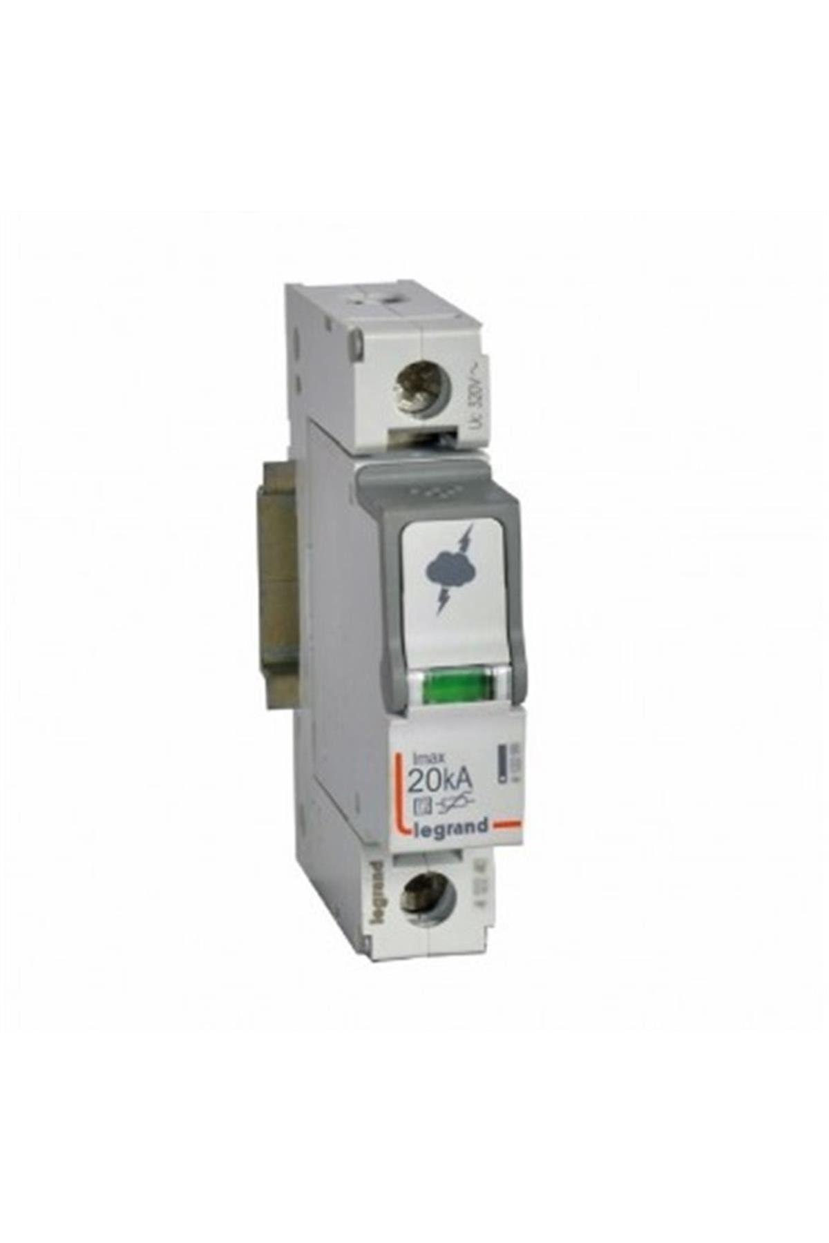

Parafudr baktim ev icin. Bir tane Legrand, bir de Cin mali bir sey var. Legrand 850 TL, Cin mali ise 550. Aradaki 300 TL fark icin riske girilmez diye dusunuyorum.
Bir de bu parafudr "düsük" yuksek gerilimde korur mu? 230V yerine 380V gelse ise yarar mi ornegin?

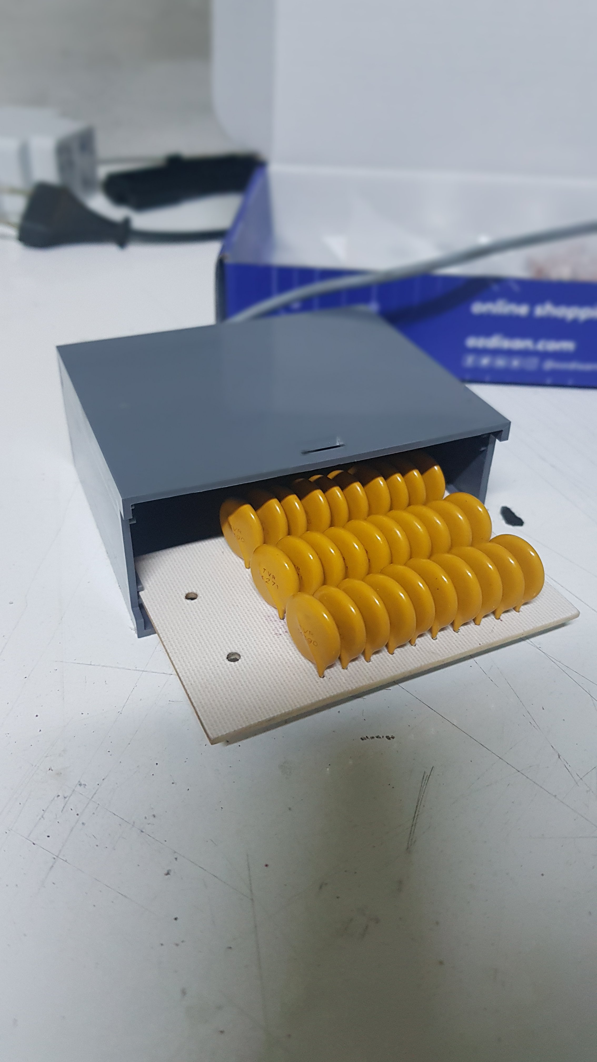

Bu hazır parafodrların içinde bildiğimiz metal oksit varistör yok mu? Öyle ise tane 20 tane14mm varistör alıp paralel bağlarsak 20Ka gücüne ulaşıyoruz. Epcos marka Tanesi 8 liradan 160 lira yapıyor. 800 lira vermekten iyi deği mi?

Varistorlerin paralel baglanabileceklerini dusunmuyorum.
Diyelimki 100v luk iki varistoru paralelledin. Ama tolerans farkliliklarindan dolayi birisi 90v digeri 110v.
Yuksek enerjili ve voltajli pals geldiginde dusuk voltajli olan iletime gecti palsi sogurmaya basladi. Eger basarir ve voltaji 90v a sinirlarsa digeri devreye giremez fakat enerji yuksekse kendi imha olur arkadasi hayatta kalir.

paralel baglamak yerine, bir tanesiyle baska bir anahtarlama elemanini tetikleyip sigortayi attirabilirsin, tabi anahtarlama elemanina bir tane seri direnc baglayip gececek kisadevre akimini sinirlaman gerek, tristorde gume gitmesin diye.
Olay tamamen kaynağın enerjisini bağlı. Eğer çok yüksek enerjili bir kaynak ise, tek bir varistörün iletime geçmesi voltajı sınırlamayabilir. Bu durumda yüksek enerji kapasitesine sahip varistör şart. Çok akım çeksin ki o güçlü kaynağı bile bayıltsın.
Ama normalde 1 tane varistörün kullanıldığı yere 10 tane varistör bağlamanın şu faydası olur: bu varistörler domino taşı gibi sırayla imha olacakları için daha uzun süreli bir yüksek voltaj palsını tolere ederler.
Çok güçlü varistör bulamadığım için denemek zorunda kaldım. bakalım çalıştığı yerde bir fark yaratacak mı. Pek gözlemlenebilir bir şey değil gerçi ama.

Sanirim guclu bir pals gelirse her biri %x kadarini emer, o patladikca digeri gorevi ustlenir. Bir yerde durur herhalde. Bunlar yerine TVS diyot ya da parafudr daha iyi olmaz miydi?
Bunların iletime geçme anı yarı iletkenlerdeki, mesela TVS diyotdaki kadar keskin değil. Bir iletime girdiyse diğeri de bir miktar girmiştir. Zaten yıldırım veya herhangi bir statik yüklenmelere karşı kullandığım için voltaj ya olması gerektiği kadar yada çok yüksek olacak. Yani voltajın Varistörün iletim değerleri yakınlarında gezinmesi durumu benim için pek olası bir senaryo değil. Bu yüzden paralel varistör bana mantıklı geliyor.
