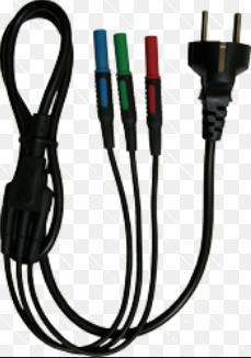

Yani ucu çıplak üç banana jack mı kullandın :cheeky5:Bari etrafı plastik perdeli olan multimetre jacklarından kullansaydın.
Ne gerek var kimbilir kaç paradır o.Bananaları multimetreye takmadan fişi duvara takmazsın olur biter.
Onu al demiyorum zaten, o kablodaki plastik perdeli bananalardan kullanmak daha güvenli olur diyorum. Böylece birisi gaflet ve dalalet içinde önce fişi sokarsa prize, istenmeyen sonuçlarla karşılaşılmaz :katil2:

Ben kendim yalnız çalışıyorum ve kendi güvenliğimden sorumluyum.İşçi çalıştırınca herşey değişir.O resimdeki kyoritsu'yu almak,işciyi sigortalamak çok daha ucuza malolur çünkü bir tek kaza olsa ve tazminat davası açılsa varını yoğunu kaybedebilirsin.
