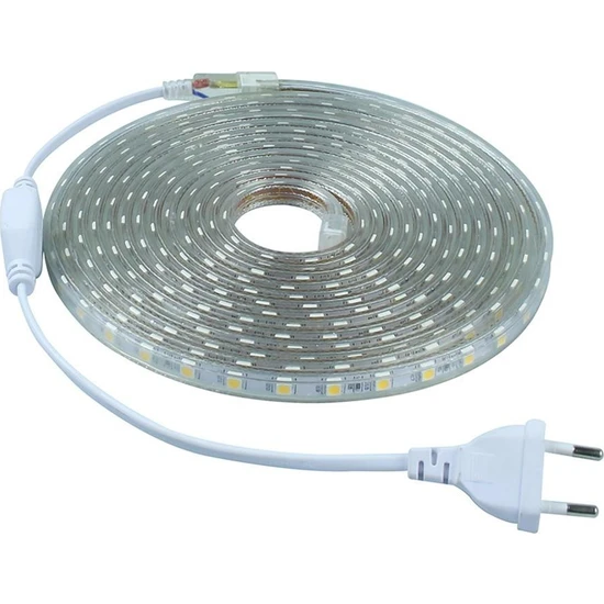

merhaba, Banyo aynasına 3.5 metre civarında tek çipli şerit led çekmek istiyorum.Aynanın arkasında 3cmx3cmlik boşluk var.Buraya ledi yerleştireceğim.
Bu boşluğun hemen üst kısmında klemens ile elektrik geliyor.Adaptörü ledi yerleştirdiğim 3x3cm kısma sığdırmak istiyorum.Adaptör çok uzun olursa ışığı kesiyor.Tek çipli ledlerin metre başına 0.5 amper civarı çektiğini var sayarsak 0.5*3.5=1.75 amper desek birazsa pay bıraksak 12V 2-2.5amperlik yettiğini düşündüm.
Ama oraya sığacak bir devre nerden bulabilirim.Ya da mümkün mü bilemedim.Yardımcı olabilir misiniz?
220v la çalışan şerit led 'ler var. Neon tipleri de var.
Silikon şerit led banyo için en uygunu.
Nemli ortam olduğu icin silikon kaplı neon şerit led uygun olur.
Şerit led için devreye gerek yok. İstediğiniz ölçüde 220v la çalışan şerit led den kesip direk 220 v klemens e bağlarsınız, yer kısıtlaması da sorun olmaz.

evt bunları gördüm yapışkanları yok dış mekan için yazmışlar ve aşırı pahalılar.Daha uygun bir öneriniz var mı?
Normal 12V şerit ledi kesim yerinden keserek tüm parçaları seri bağlar isen 220 AC ile çalışma şansın olabilir.

Çok tehlikeli, hem de nemli ortam banyoda kullanılacak.
Doğru olan; 12 Vdc veya 220 V AC silikonlu şerit led kullanma 'dır.
