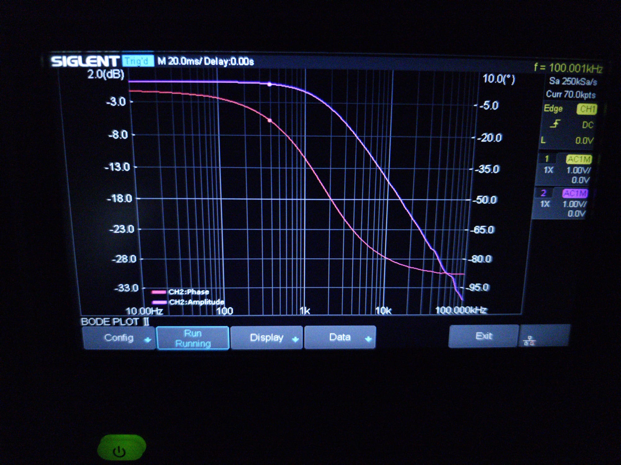

Bugün Siglent SDS 1104X-E osiloskop ve SDG 2042X awg ile bir test daha yaptım.
Bu cihazların kendi içlerinde bir Bode Plot uygulaması var zaten. Ancak özellikle düşük frekanslarda 10Hz - 1kHz arası grafiğinde testere dişi şeklinde zıplamalar ve gürültülerle karşılaşmıştım.
Biraz vakit harcadıktan sonra fark ettim ki sorun cihazın donanımında değil, otomatik moddaki sabırsızlığında, şurada önceki testlerim mevcut
Cihaz vites değiştirirken dalganın tam oturmasını beklemeden ölçüm alıyordu.

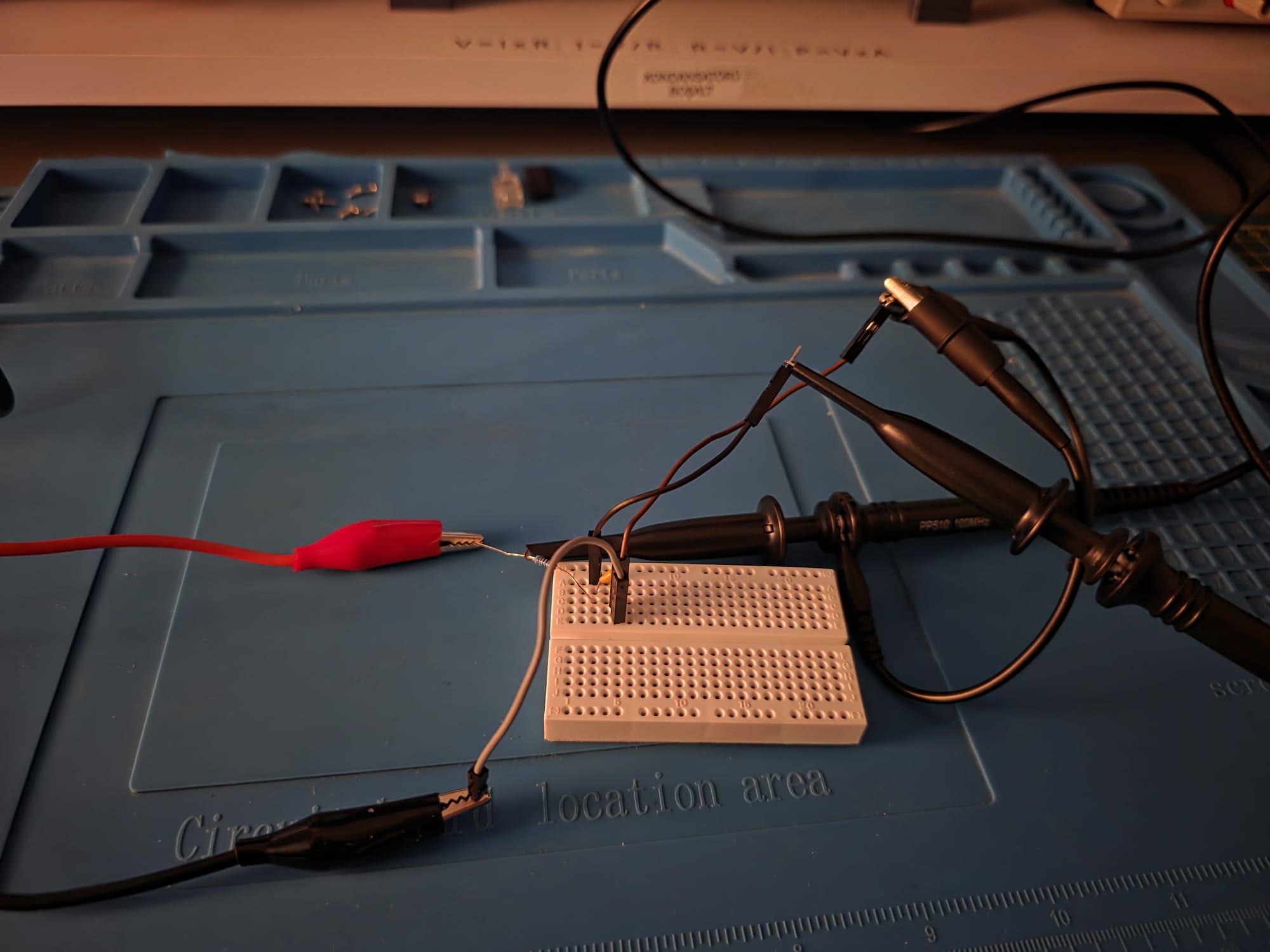

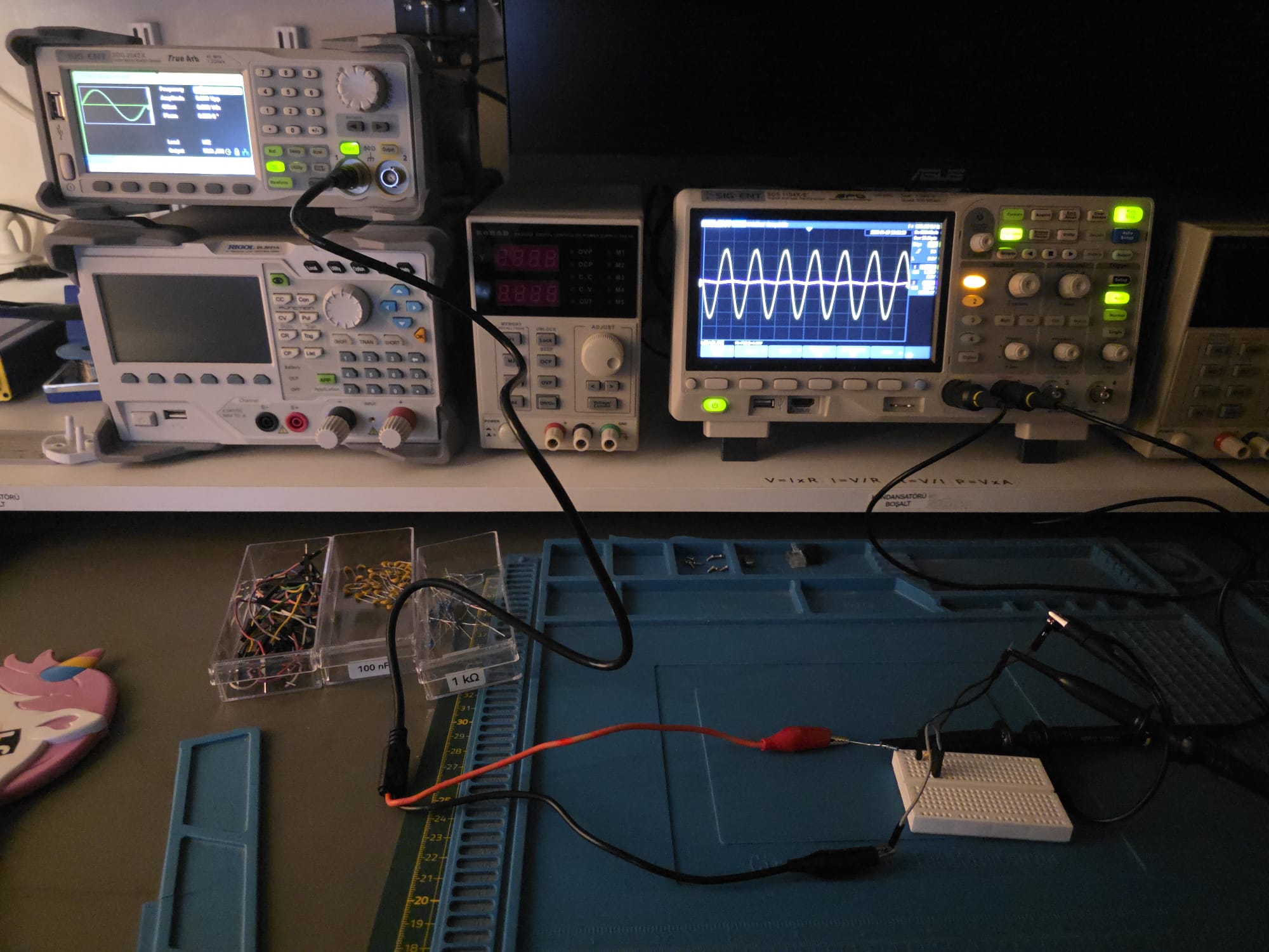

Testi 1kΩ direnç ve 100nF kondansatörden oluşan basit bir alçak geçiten filtre 1.59 kHz kesim frekanslı üzerinde yaptım.
Osiloskop SDS 1104X-E ayarları:
Bağlantı: Cihazı ethernet kablosuyla modeme bağladım (192.168.50.200).
Problar: Hem CH1 hem CH2 10X modunda ve osiloskop menüsünden de 10X seçili.
Kanal menüsünden 20MHz BW Limit seçili yaptım.

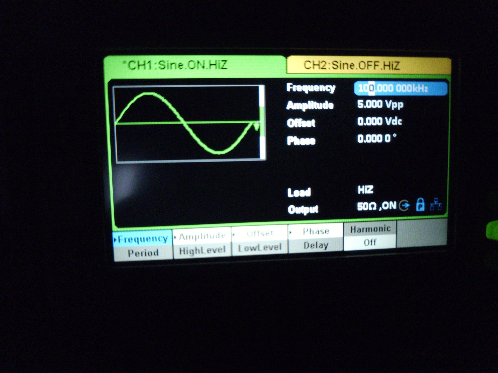

Jeneratör SDG 2042X Ayarları:
Bağlantı: LAN (IP: 192.168.50.195).
Çıkış: Load: Hi-Z modunda.
Sinyal: 5Vpp Sinüs.

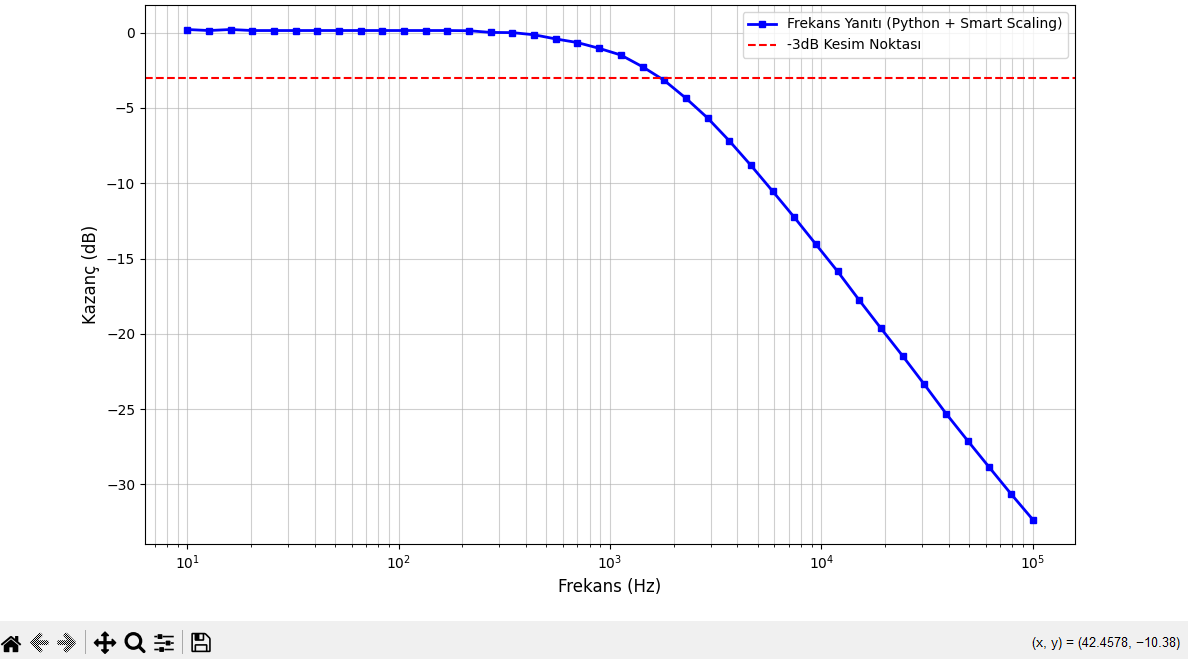

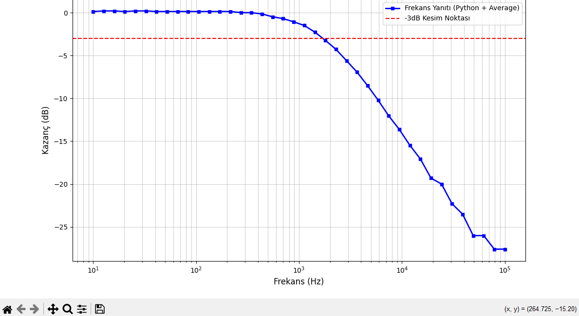

1V/div sabit skalada aldığım ilk pürüzsüz grafikte, sinyal -25dB altına indiğinde osiloskobun çözünürlüğü ile çakıştığını gözlemledim..
SCPI KOMUTLARI İLE OLUŞAN NI-MAX GRAFİĞİ SADECE ALÇAK FREKANSLAR TAMAM. YÜKSEK FREKANSLAR DA HAFİF BOZULMA TIPKI ÖNCEKİ TESTİMDEKİ GİBİ.
Python kodunu optimize edip akıllı vites yapacak şekilde güncelledim.Kod artık sinyal seviyesini takip ediyor, dikey skalayı (V/div) otomatik optimize ediyor ama cihazın içindeki Otomatik modun aksine, her skala değişiminden sonra röle gürültüsünün bitmesi için 2 saniye süre tanıması yetti.
Sonuç:
Sondaki o dijital basamaklar da kayboldu.
Cihazın özellikle otomatik moddaki yazılımsal eksikliği nedeniyle oluşan ölçüm kirliliğini Python kodları ile temizleyerek, devrenin olması gereken ölçüm sonucunu elde ettim.
Aldığım son alçak ve yüksek frekanslardaki pürüssüz grafik bunu gösteriyor. 1.6 kHz civarında -3 dB düşüşü yakaladım.
Cihazımı SCPI komutları ile upgrade etttim sanırım :D
SCPI KOMUTLARI İLE OLUŞAN NI-MAX GRAFİĞİ ALÇAK YÜKSEK FREKANSLARIN DÜZELMİŞ HALİ: Python KODLARI İLE BUNU DA REVİZE ETTİM

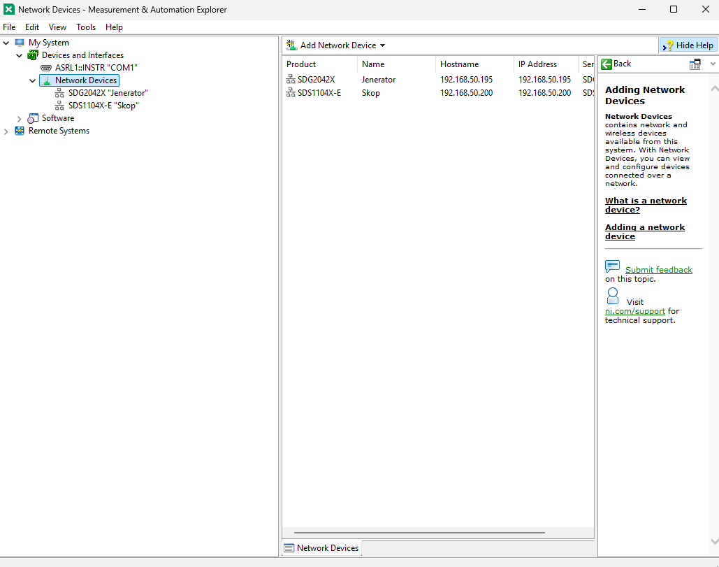

NI-MAX ARABİRİMİ

Bu da ağ üzerinden cihazların haberleşmesini sağlayan, cihazın otomatik moddaki hatalarını tamamen bertaraf eden ve kullanıcı kontrollü olmasını sağlayan, üsteki testi yaptığım Python SCPI kodlarım:

Python kodunun terminaldeki çıktısı:
PS C:\Users\coder\Desktop\pyhhon> python.exe .\bode-plot.py
Cihazlara bağlantı başarılı!
Frekans (Hz)    | Gain (dB)  | Durum
       10.00 Hz |     0.21 dB | 5 Örnek TMM
       12.66 Hz |     0.21 dB | 5 Örnek TMM
       16.04 Hz |     0.21 dB | 5 Örnek TMM
       20.31 Hz |     0.21 dB | 5 Örnek TMM
       25.72 Hz |     0.21 dB | 5 Örnek TMM
       32.57 Hz |     0.14 dB | 5 Örnek TMM
       41.25 Hz |     0.14 dB | 5 Örnek TMM
       52.23 Hz |     0.17 dB | 5 Örnek TMM
       66.15 Hz |     0.14 dB | 5 Örnek TMM
       83.77 Hz |     0.14 dB | 5 Örnek TMM
      106.08 Hz |     0.14 dB | 5 Örnek TMM
      134.34 Hz |     0.14 dB | 5 Örnek TMM
      170.13 Hz |     0.14 dB | 5 Örnek TMM
      215.44 Hz |     0.14 dB | 5 Örnek TMM
      272.83 Hz |     0.01 dB | 5 Örnek TMM
      345.51 Hz |     0.00 dB | 5 Örnek TMM
      437.55 Hz |    -0.14 dB | 5 Örnek TMM
      554.10 Hz |    -0.43 dB | 5 Örnek TMM
      701.70 Hz |    -0.64 dB | 5 Örnek TMM
      888.62 Hz |    -1.05 dB | 5 Örnek TMM
     1125.34 Hz |    -1.47 dB | 5 Örnek TMM
     1425.10 Hz |    -2.26 dB | 5 Örnek TMM
     1804.72 Hz |    -3.19 dB | 5 Örnek TMM
     2285.46 Hz |    -4.33 dB | 5 Örnek TMM
     2894.27 Hz |    -5.67 dB | 5 Örnek TMM
     3665.24 Hz |    -7.18 dB | 5 Örnek TMM
     4641.59 Hz |    -8.69 dB | 5 Örnek TMM
     5878.02 Hz |   -10.51 dB | 10 Örnek TMM
     7443.80 Hz |   -12.19 dB | 10 Örnek TMM
     9426.68 Hz |   -14.04 dB | 10 Örnek TMM
    11937.77 Hz |   -15.84 dB | 10 Örnek TMM
    15117.75 Hz |   -17.82 dB | 10 Örnek TMM
    19144.82 Hz |   -19.65 dB | 10 Örnek TMM
    24244.62 Hz |   -21.50 dB | 10 Örnek TMM
    30702.91 Hz |   -23.32 dB | 10 Örnek TMM
    38881.55 Hz |   -25.20 dB | 10 Örnek TMM
    49238.83 Hz |   -27.06 dB | 10 Örnek TMM
    62355.07 Hz |   -28.82 dB | 10 Örnek TMM
    78965.23 Hz |   -30.57 dB | 10 Örnek TMM
   100000.00 Hz |   -32.23 dB | 10 Örnek TMM

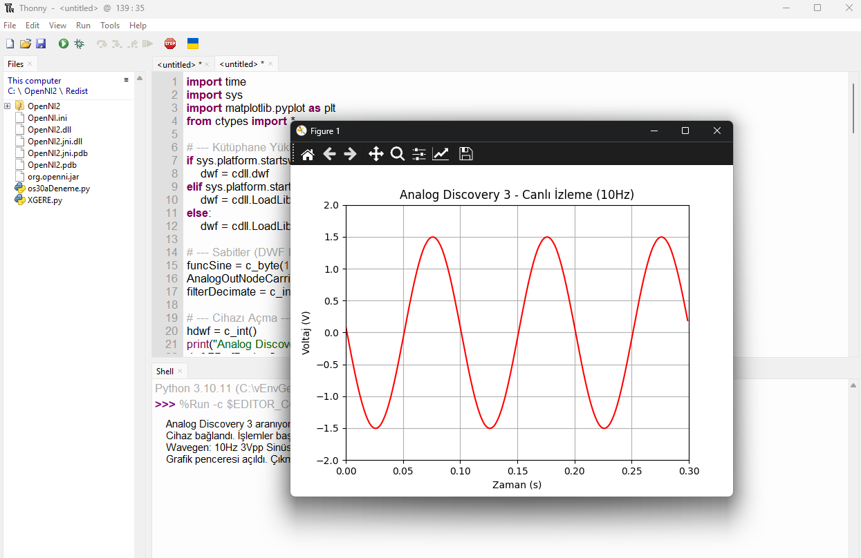

Bu arada elimde Frekans Jeneratörü varmış. Yok yazmıştım biliyorum ama elimdeki İsviçre Çakısını unutmuşum.
Analog Discovery 3.
Üzerinde frekans jeneratörü de vardı. Ayrıyeten kendi kütüphanesi ile de olsa, o da Python ile "full function" kullanılabiliyor.
Ama zaman ayırmak lazım. Çok derin dehlizleri olan bir konu. Özellikle birden fazla özelliği bir arada kullanmak için.

Konu ile alakalı değil ama Gemini şu kodu yazdı ve güzel çalışıyor.
Analog discovery 3 üzerinde sinyl jeneratörü 10Hz sinüs dalga üretip skopla bu dalgayı takip ediyor. Sonucu da matplotlib ile görselleştiriyor.
Python:
Python:

46533 eklentisine bak
Elinize sağlık!
AD3 zaten yazılım tabanlı bir mimariye sahipti değil mi?.
Aslında AD3 ile bu testi yapmanız çok iyi bir karşılaştırma sunuyor:
AD3 bizim masaüstü osiloskoplardaki gibi mekanik röleler (sanırım) bulunmadığı için, 10 Hz gibi düşük frekanslarda tık-tık vites değiştirme gürültülerini ve bende oluşan o testere dişi zıplamaları muhtemelen hiç yoktur.
Dijital kontrol burada büyük avantaj galiba.

AD3 ile 10 Hz - 100 KHz arası bir tarama yapıp grafik almayı denediniz mi?
Otomatik pilot ile Siglent gibi donanımların zorlandığı düşük frekans bölgesinde, AD3 yazılımsal sonucu ne olurdu acaba?
python ile değil ama Waveforms üzerinden yaptım.
10 sn içinde 10Hz ile 100KHz arasında sweep ekran görüntüsü.
