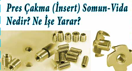

Eğer sorun şaseye yapılan deliklerin kapatılması ise .Bunlar için "Çakma somunu" kullanırsanız bir delik olmayacağı için kapatılacak gizlenecek birşey kalmaz.
http://teknikressamm.blogspot.com/2016/03/pres-cakma-insert-somun-vida-nedir-ne-ise-yarar.html#:~:text=Pres çakma (insert) somunlar,,tersi gömme civatalar da mevcuttur.
5679 eklentisine bak

sorun delikten ziyade kapakların birleşim noktalarının kapatılması. bu insertler bizim işimizi görmez bence. bizim cihaz yılda maksimum 5 tane satılacak. dolayısıyla plastik kalıp işleri çok zor.

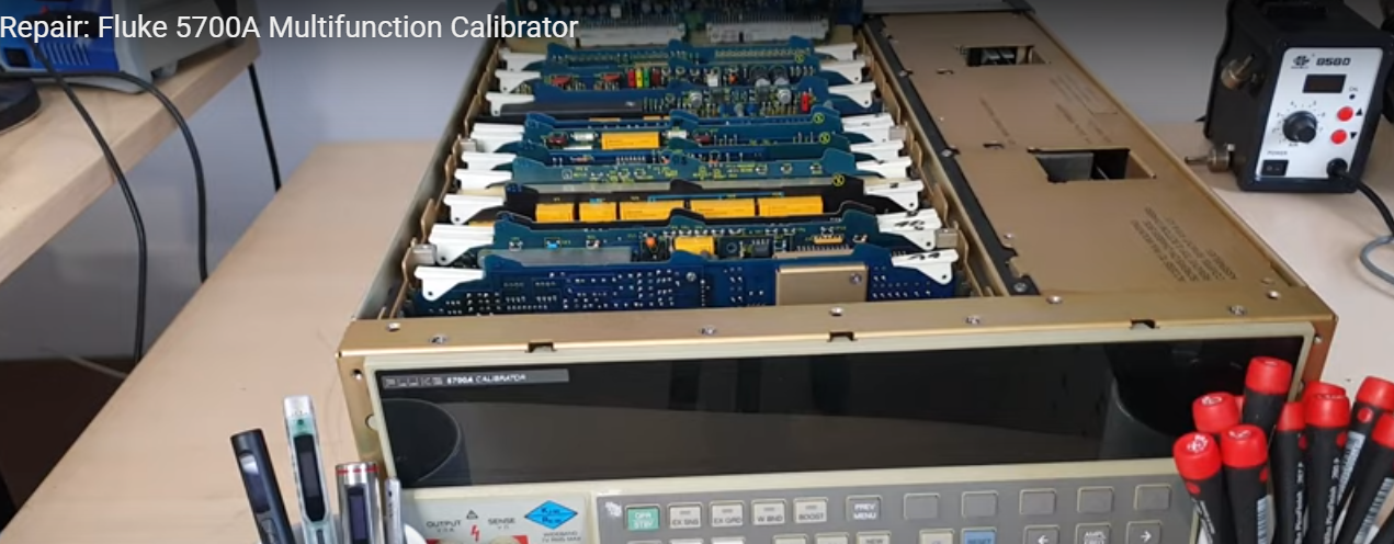

1975-80 model bir Fluke cihazının kutusu
Örnek resim
Sigma profillerde boardların takılması için yiv olur oraya yaptığınız devreyi takarsanız vida ile falan uğraşmazsınız .Diyeceksiniz ki birsürü farklı boyutlarda kartlar var .O zaman ne olacak
Böyle durumlar için zeminine dikine takarsınız.Üstüne de bir kapak oldu bitti.
Örnek resim
