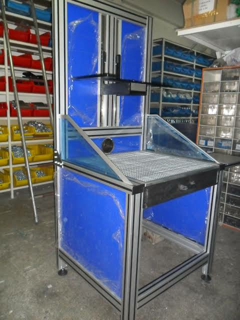

Sigma profil şasenin dışını toz geçirmeyecek şekilde kapatma
  • Konuyu başlatan Konuyu başlatan fmy
ihtiyacınıza göre bir fitil işinizi görürmü.
büyük ihtimalle evet.
fitilde şöyle bir sıkıntı var. kapakları istediğimiz zaman açmak istediğimizde komple üst taraftaki sigmaları sökmek gerek ki kadırıp yukarı doğru çıkartalım. yani fitil çözüm olacaksa sigmaları güzel ayarlarsak olabilir
üreticiden fikir alabilirsiniz bir mail atın belki fitile uygun profil önerebilirler.

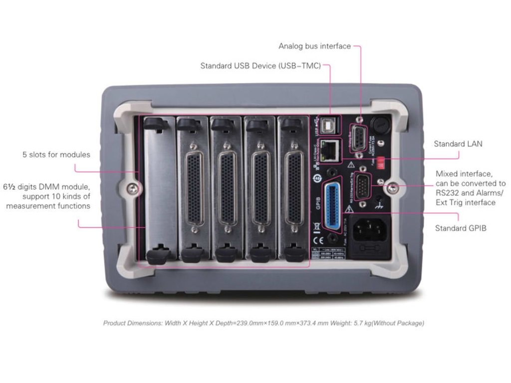

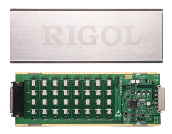

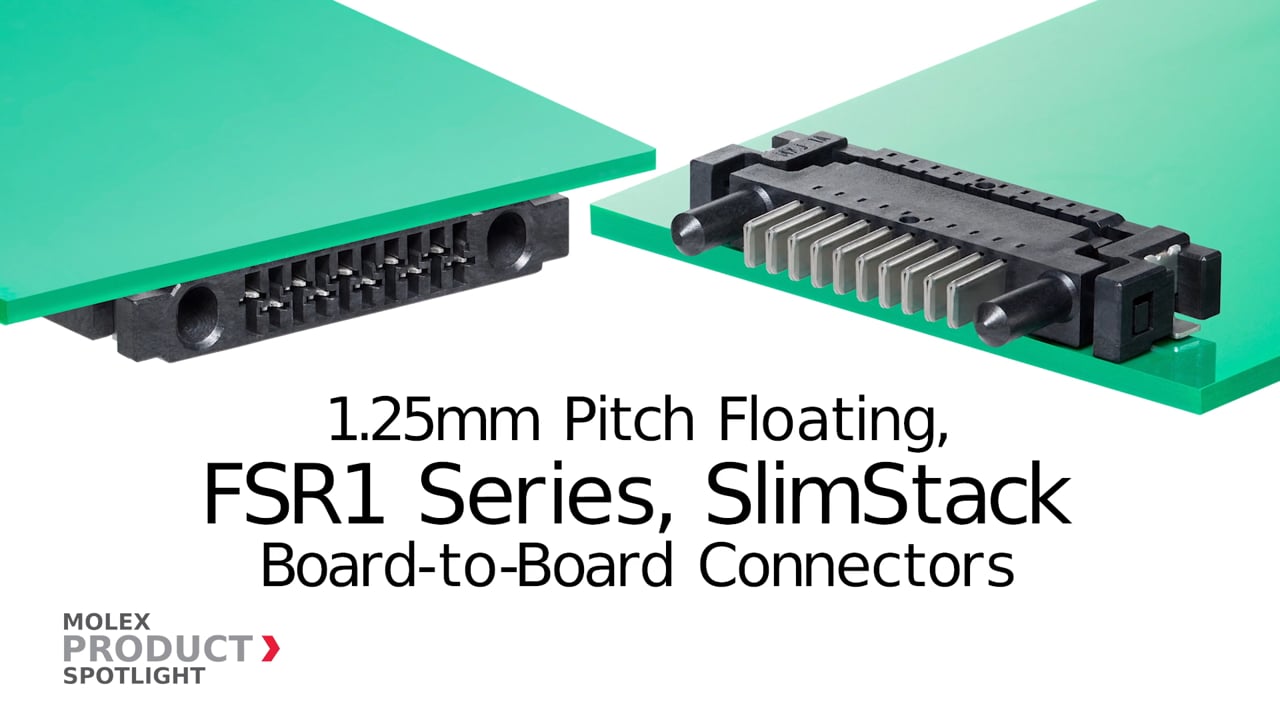

merhaba forum, 2. bir sorum var projeyle ilgili. yaptığımız cihazın içinde 4 tane elektronik kart var. bunlardan birisi jetson nano diğerleri ile haberleşen eksen kontrol ve sistem kontrol kartları. şimdi bunları bir sacın üstüne aralarında boşluk bırakarak dik girecek şekilde lamalarla montajladım. ilerde cihazın servis durumu olduğu zaman komple kartların bulunduğu yeri çıkartmak istiyorum. yani elimi içeri daldırıp o soketi bu soketi değilde panoyu çıkartma planım var. burda takıldığım nokta şu: sistemde birkatane step motor ve bir miktar sensör kullanılıyor. bazı sensörler i2c ile konuşuyor. totalde yaklaşık 50 pin kartlardan cihaza dağılıyor. burda nasıl bir soket tavsiye edersiniz? ben bir tane buldum ancak çok büyük.

Öncelikle çalışmalarınızda kolaylıklar ve başarılarınızın devamını diliyorum sevgili arkadaşım...
Cihaza teknik bakım yapmayı kolaylaştırmak adına modüler bir yapı kurgulamak ve kullanmak istiyorsunuz anladığım kadarıyla...
Bu gayet isabetli bir düşünce, fikir vermek açısından piyasada modüler yapı kullanan cihazların iç yapılarına ait fotoğrafları paylaşmanın isabetli olacağını düşünüyorum.
Rigol Marka Bir Cihaza Ait Modüler Yapı Örneği:
Arkadan Görünüm:
Modül Kartı:
Not: Yukarıdaki modül kartının üst ve alt altın rengi metal kısımları devre kartının bir yarık (slot)
üzerinde kaydırılması için bırakılan pay ve ground/şase kısmıdır.

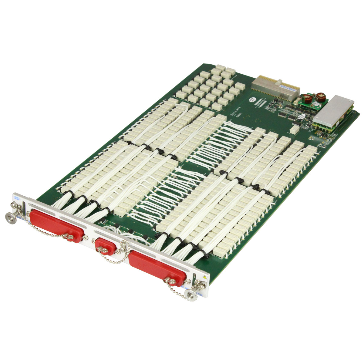

Bir Başka Modül :
Konnektör Örneklerine gelince....
Özellikle "Board to Board Connector" tipi konnektörleri incelemenizi öneririm:

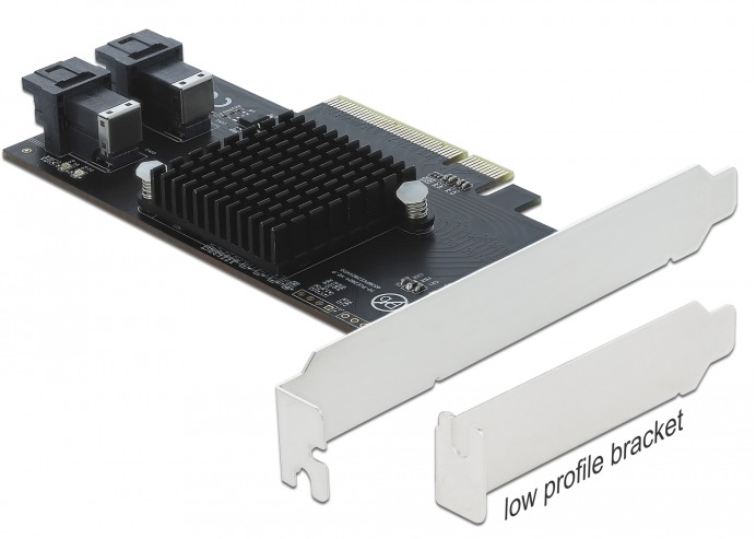

Kartları kasanın çerçevesine tutturmak için alüminyum ya da sac metalden yapımış bir panel kartların dış ortama bakan kısmı için
(bracket/face plate) olarak kullanmanız gerekebilir (Tıpkı ATX bilgisayar kasalarına takılan Ekran Kartı vs üzerinde bulunan montaj plakası gibi)

merhaba önerileriniz için teşekkür ederim. elektrik panosunu mike konnektör ile diğer birimlere dağıtacak şekilde yaptık şimdilik. çünkü hem sağlam hemde kolay oldu
