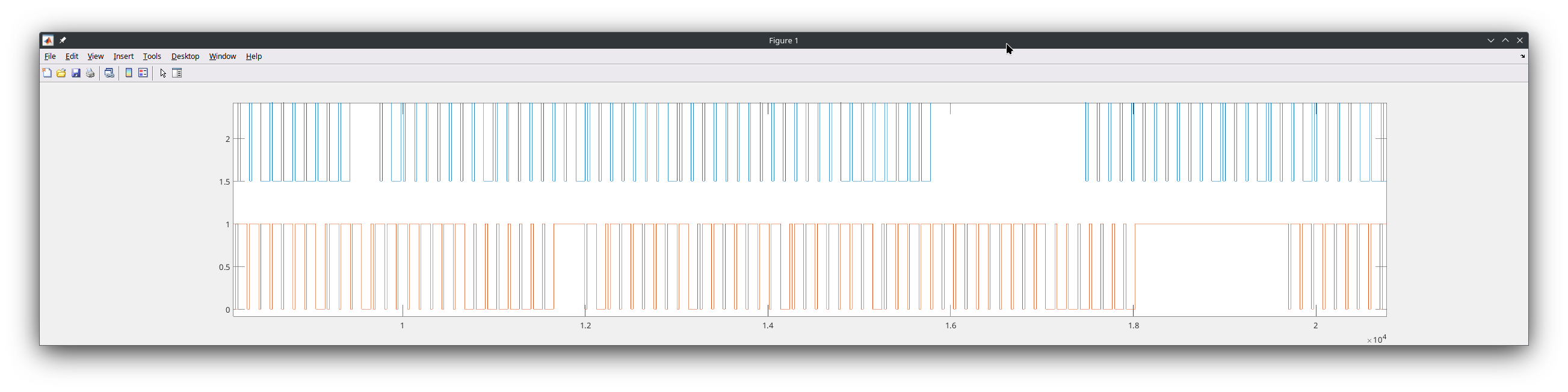

Hocam şimdi benim sinyali nasıl yorumlayıp veri alış verişi sağlayabiliriz. Sinyal yazma ve okuma mantıgını kavrasak diğer fonksiyonların da sinyalini okuyup ona göre yorumlama yaparım.
Şu an size iki sinyal verdim birisi cihaz kapalı durumda iken gidip gelen veri ( OFF ) Diğeri ise Butondan Ac dediğimde Cihazın acıldığı andaki giden gelen komutlar.
ON ve OFF'u sinyal jeneratöründen ürettim. UART olarak çözümlemeye çalışınca mantıklı birşeyler çıkmıyor. Manchester olarak da hatasız çözümlenmiyor. Başka uçuk bir protokol olma ihtimali var mıdır bilmiyorum. Ama amacın bu aleti ON/OFF yapmak ise, aynı sinyali göndermek işini görmesi lazım. Protokolü anlamana gerek var mı?
İki sinyali 100 kHz ile örnekleyip MATLAB'de grafiğini alınca şöyle birşey çıkıyor. Üstteki ON, alttaki OFF.
Bence burada bir protokol değil de, doğrudan PWM kontrol var. Bir feedback loop ile ısıtıcıya giden enerji ayarlanıyor sanki. Bunu doğrulamak için birden fazla frame kaydedip karşılaştırabilirsin. Alet belli bir modda çalışırken datalar tıpatıp aynı ise, bilmediğimiz bir protokol koşuyor. Ama aralarında ufak farklar oluyorsa o zaman bu doğrudan bir PWM kontrol sinyali.
Hocam Pwm olduğunu sanmıyorum cunku Display kartı tek basına besledigimde bir sinyal gidiyor eger geri donus gelmezse ekranı acmıyor.
