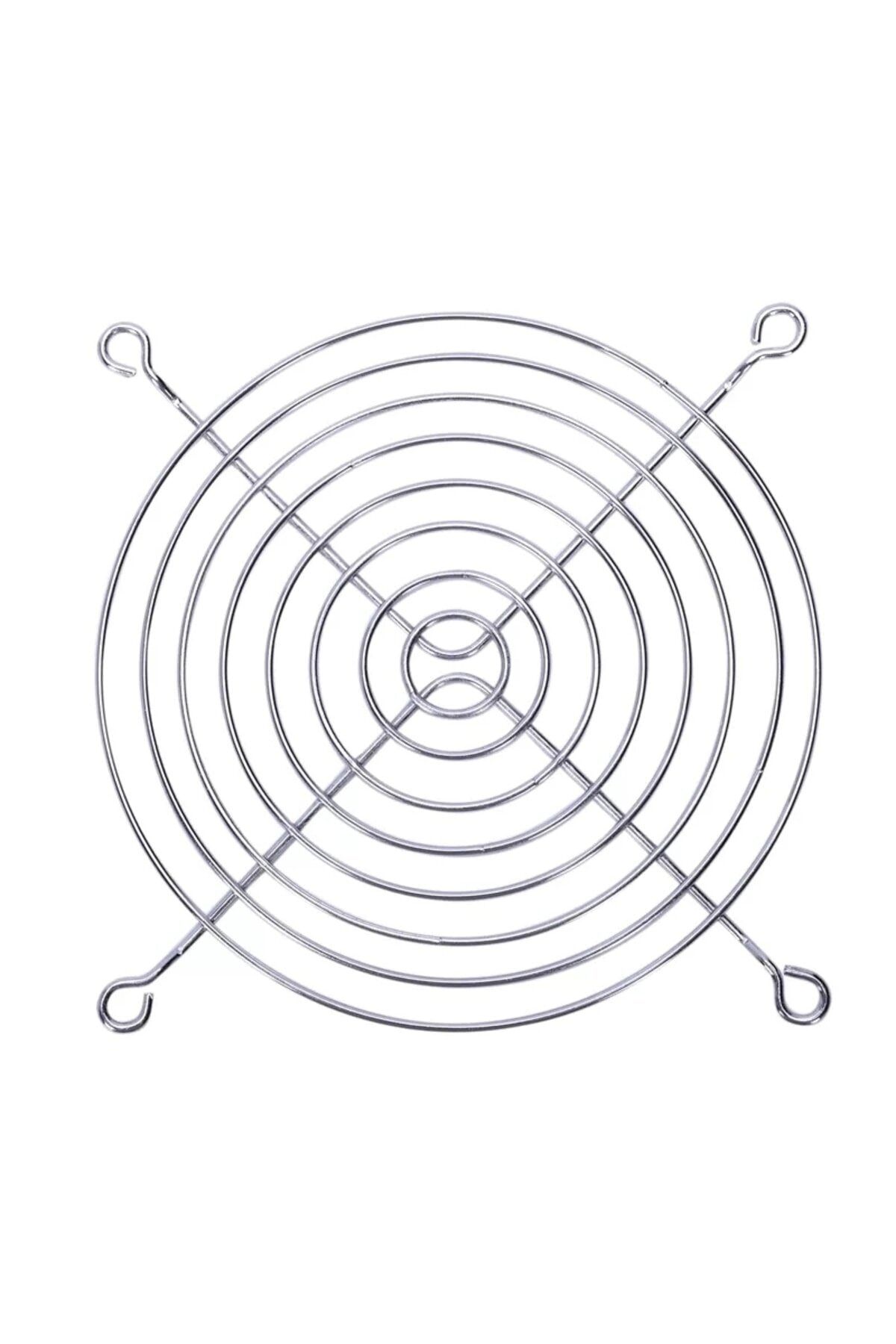

Fan kullanılan tasarladığım yüzlerce cihazım olmuştur.
Bugün yine bir cihaz tasarlarken aklımda geldi.
Cihazı TR'de üretiyorsanız, özellikle mekaniğini, toz siyah boya kullanırsınız ki kusurlarınızı örtsün.
sonra cihaza fan koyarsınız ve bingo. Adamın eli kopmasın diye fan teli koymak zorunda kalırsınız.
Ama nedense anlamadığım şekilde sadece aşağıdaki gibi fan teli bulabildim TR'de.
Şimdi bana mekaniğe delik aç fan deli olarak kullan demeyin 200CFM üzeri fanlarda o büyük sıkıntı oluyor.
Yok mu bir çözüm önerisi olan?
@Mikro Step uygulama nasıl olacak? Son uygulayacağım cihazda 102 tane fan teli var, 102 tane de fan.
@hakan8470 custom bir şeye giremem, bu fan telini her yerde bulabiliyorum, siyah olsa tadından yenmez.
Bu arada 200CFM üstü fanlar olmuş 20-25 dolar, oha!
Namlu boyama atolyeleri yapardi onu hemen Ahmet abi. Ya da oyle boyama yapan yerler. Daldir cikar, kapkara
siyaha boyatmak kolay bir elektrostatik toz boyacı ile anlasıp yüksek adette boyatıp stoklarabbilirsiniz yanlız küçük oldugu için adamların askılarına takılamayabilir belki telden felan iletken askı yapmak gerekebilir orasını elektrostatik toz boyacı ile konusmak gerek
Öyle parlak krom kaplı bir şeyi boyarsan, o boya tutmaz diye tahmin ediyorum. Elle bile sökülür. Krom kaplama olmadan, daha paslanmaz çelik iken boyanması lazım. Veya boyasız olarak paslanmaz çelik de kullanılabilir.
Fan ızgara koruyucularımız parlak nikel krom kaplamadan veya siyah Epoksi toz boya kaplı kalın metal telden, paslanmayı önleyici, asla paslanmayacak şekilde yapılmıştır.
