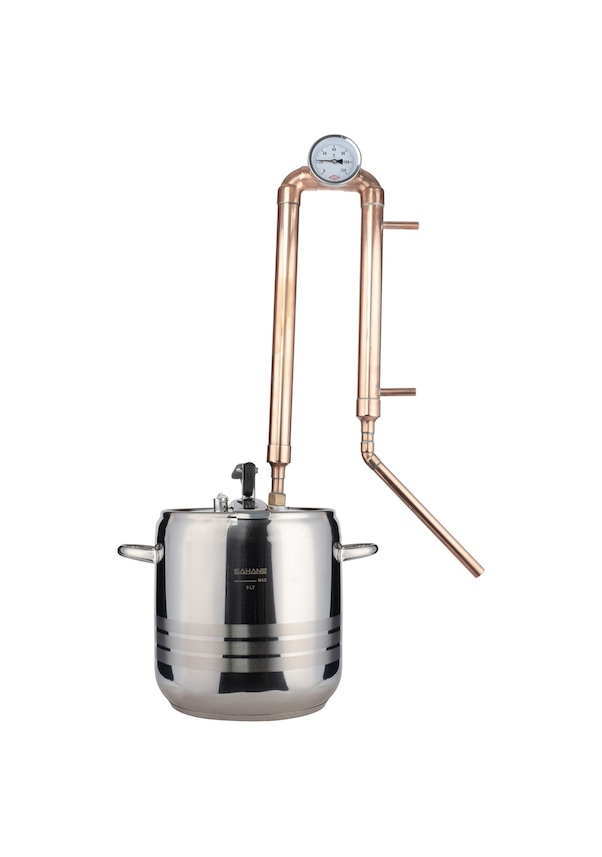

Abi elinde bakır boru varsa onunla da yapabilirsin. Küçük bir soğutma yoğuşturma düzeneği. 1/4" bakır boru ile yapmıştım daha önce.
@serkan_48 bahsettiğin aşağıdaki gibi birşey mi?
Evet bu şekilde. Bu Su soğutmalı bir dağıtma sistemi yapılmış.
Hava soğutmalı da yapılabilir ama o zaman daha fazla bakır boru kullanmak gerekir. Soğutma için yeterli yüzey alanı gerektiği için.
Bakır boru kullanmanın tek dezavantajı cama kıyasla içerisinde yoğuşan akışkanı görememek.
Uygun noktalara konulacak termometreler kontrolü sağlayacaktır. ( buharlaşma yoğuşma sıcaklıklarını görmek için)

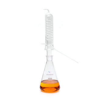

Aslında IPA da kontaminasyon olmaması için şöyle birşey daha uygun olmaz mı?
Ama bunun da dezavantajı, damıtma sonrasında erlen kabını nasıl temizleyeceksin?
41104 eklentisine bak
İpa ne ile kontamine olacak abi? Bakır ı mı aşındırır tam anlayamadım?
Görseldeki ürün en güzeli ama hem maliyet hem saklama sorunu hemde kırılgan.
Satıldığı şekilde IPA %99.5 saflıkta. Bakır kondenser borularından geçtikten sonra aynı saflıkta çıkmaz gibime geliyor. Bakır borunun üretiminden kaynaklanan artıklar vardır herhalde bakırın içinde diye tahmin ediyorum ...

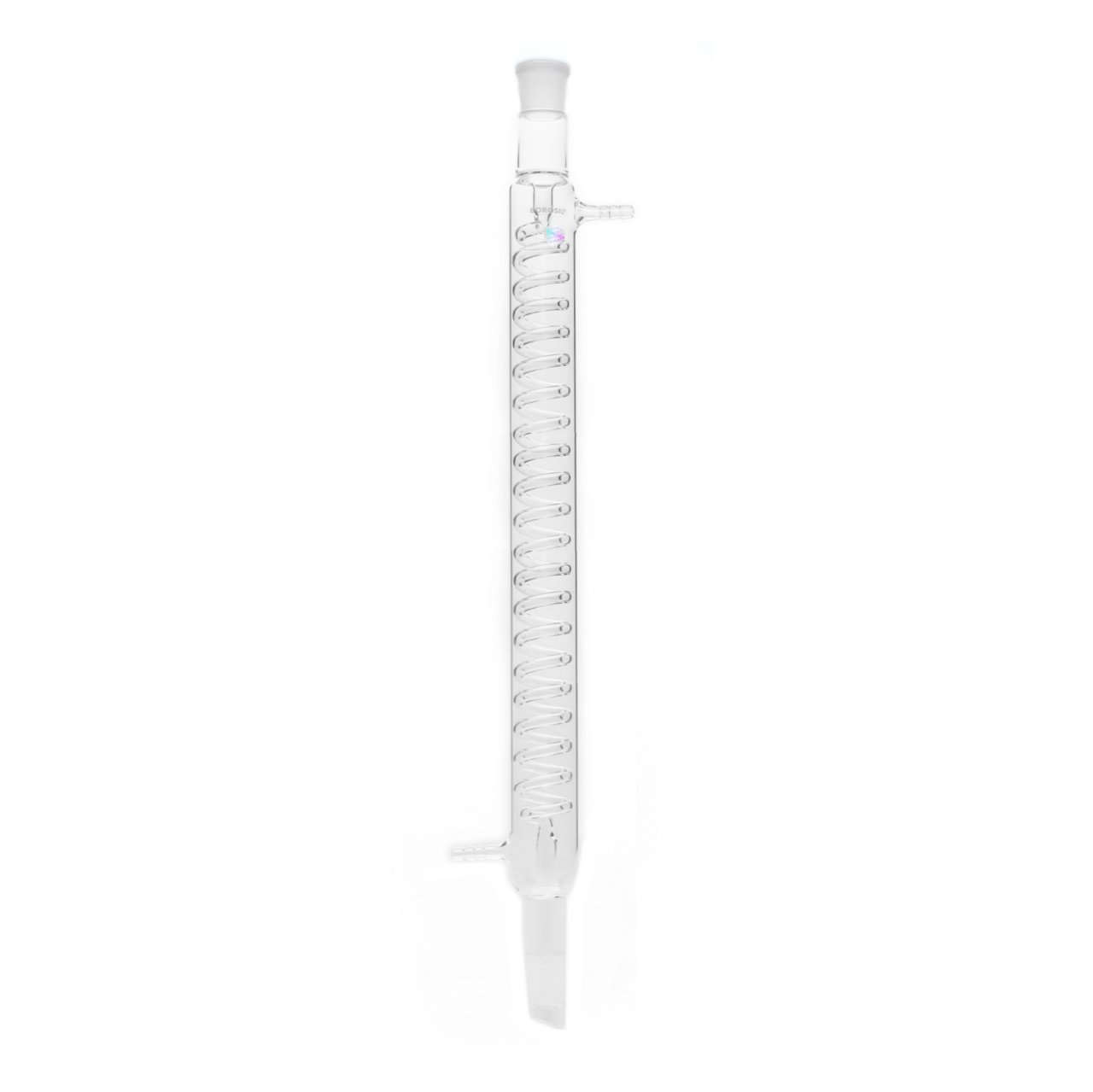

Şu çözüme ne dersiniz?
50 cm lik graham kondenserleri var, fiyat 1500 TL gibi. Bunların içinde spiral cam kanal var, dışından da soğuk su sirküle edilebiliyor. Akvaryum pompası ile bir kovadaki suyu sirküle edebilirim.
Bir paslanmaz çelik tencereye pis IPA yı koyuyoruz, IPA seviyesinin birkaç santim üstüne de ince gözenekli bir hasır veya kaba filtre koyuyoruz. Tencere kabağına da bir delik delip plastik hortum bağlıyoruz. Hortumu da graham kondensere. Sonra da açık bir ortamda piknik tüpünde kısık ateşte pişiriyoruz. Kondenser çıkışında oldukça temiz IPA çıkması lazım gibime geliyor.
