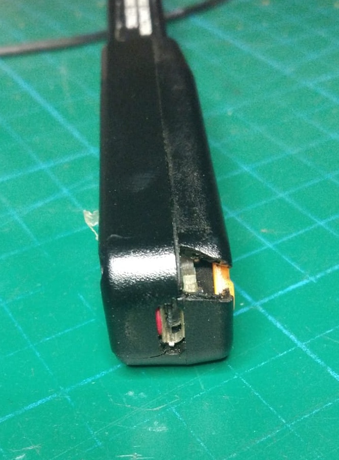

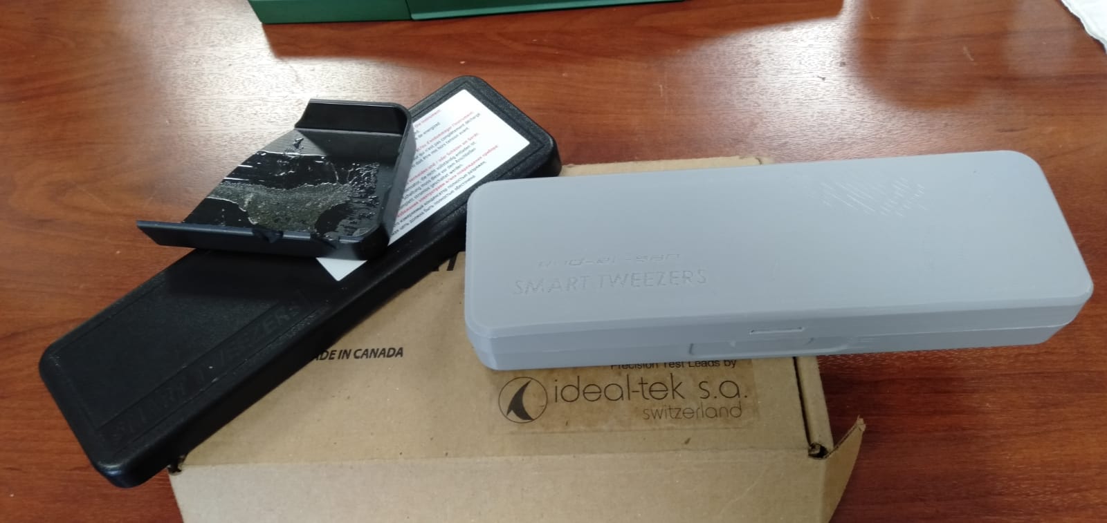

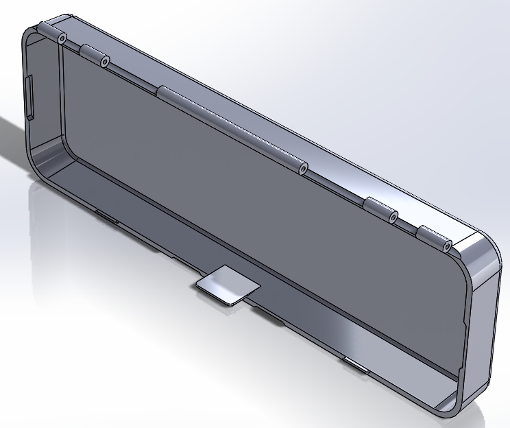

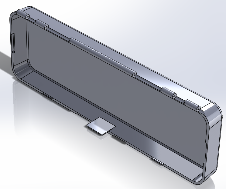

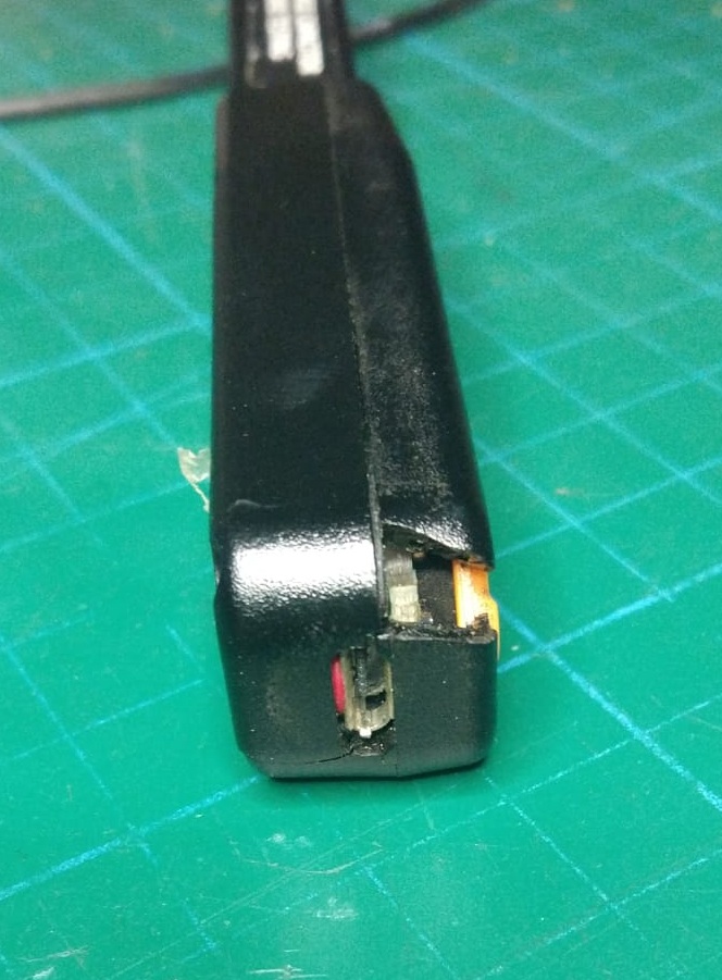

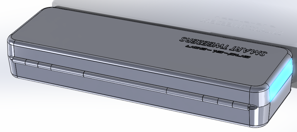

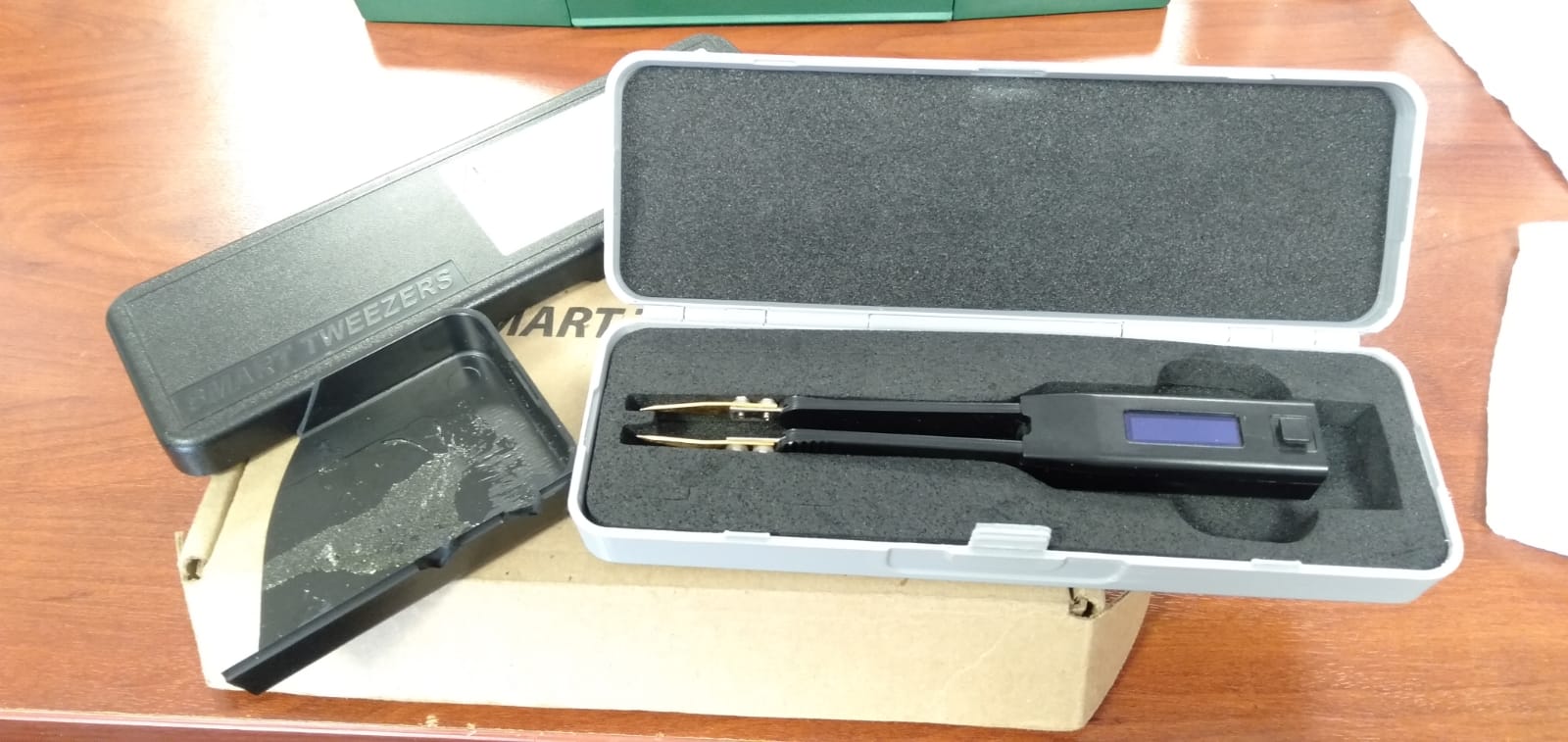

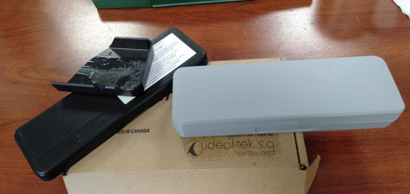

Zaman içinde gevreyip kırılganlaşan SMART TWEEZER'ın plastik kutusu..
kırılıp elimde kalınca..
Japon yapıştırıcı vs de fayda etmeyince...

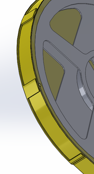

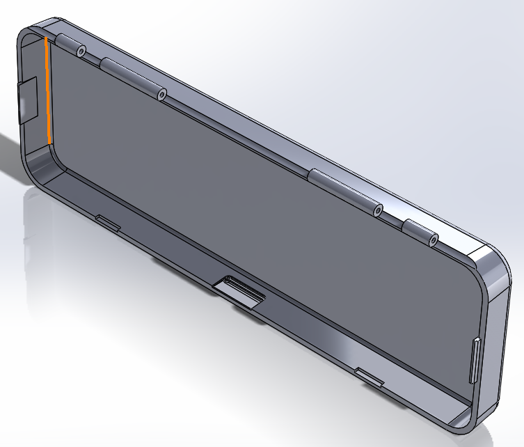

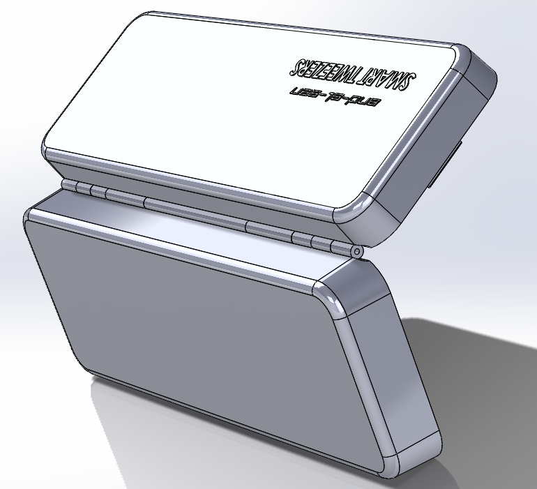

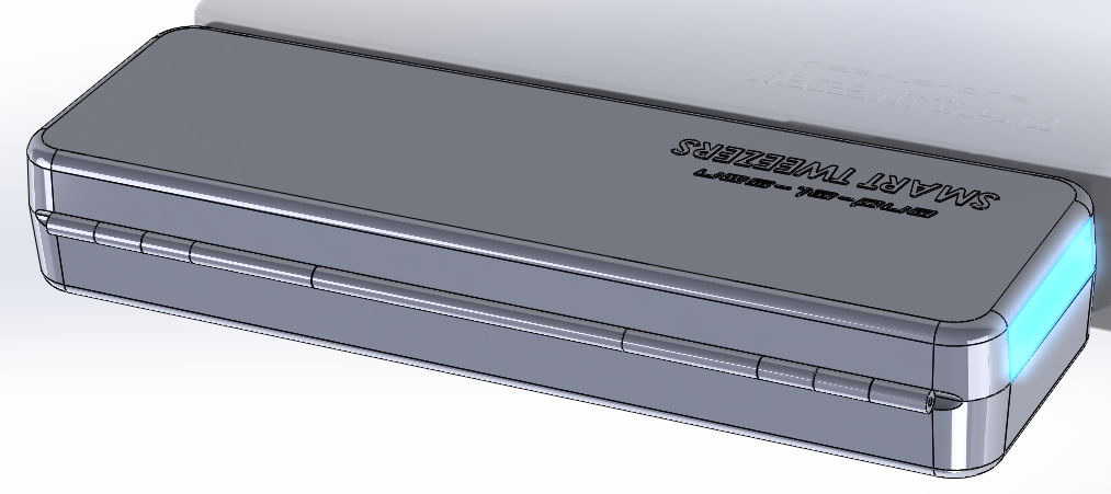

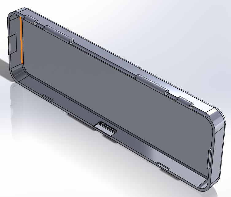

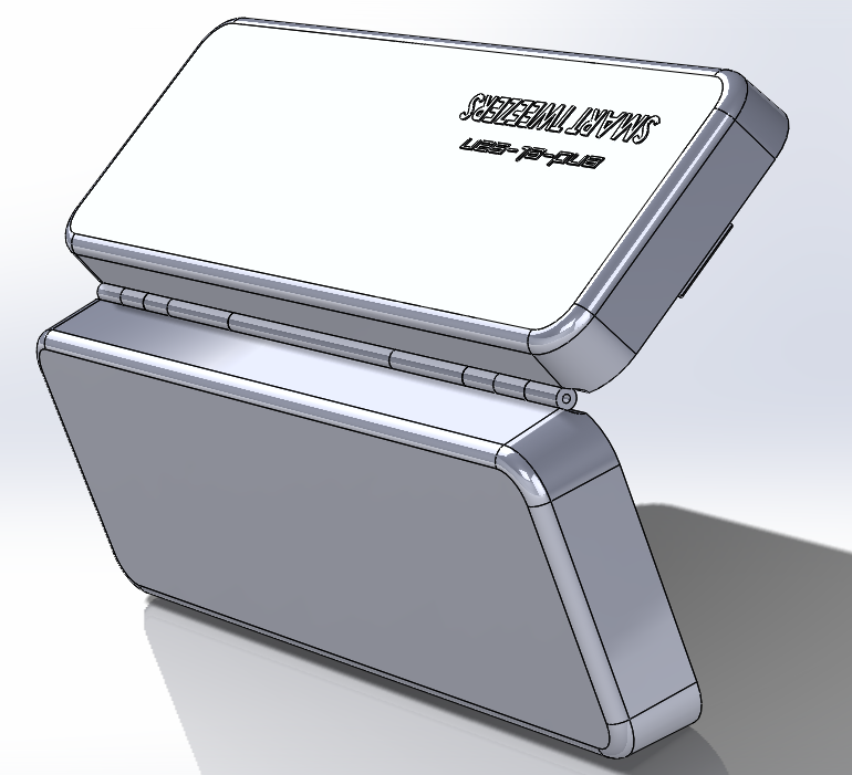

Üşenmedim. Oturup kutuyu Solidworks te yeniden çizdim.

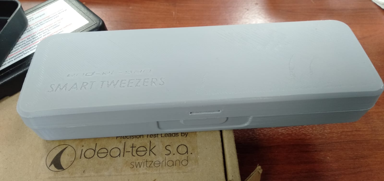

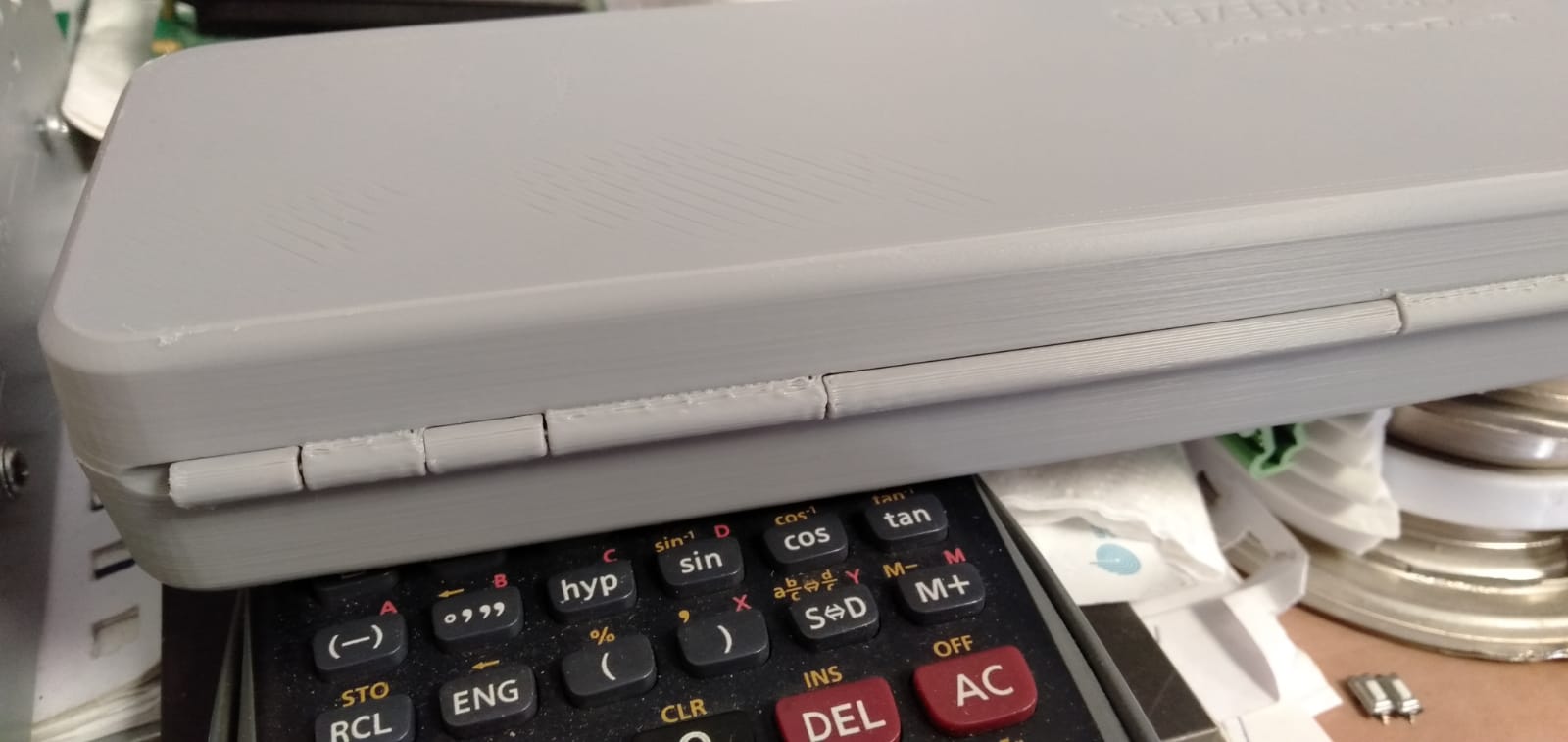

Bayramdan önce arkadaşıma yollayıp 3D sinde basmasını istedim.

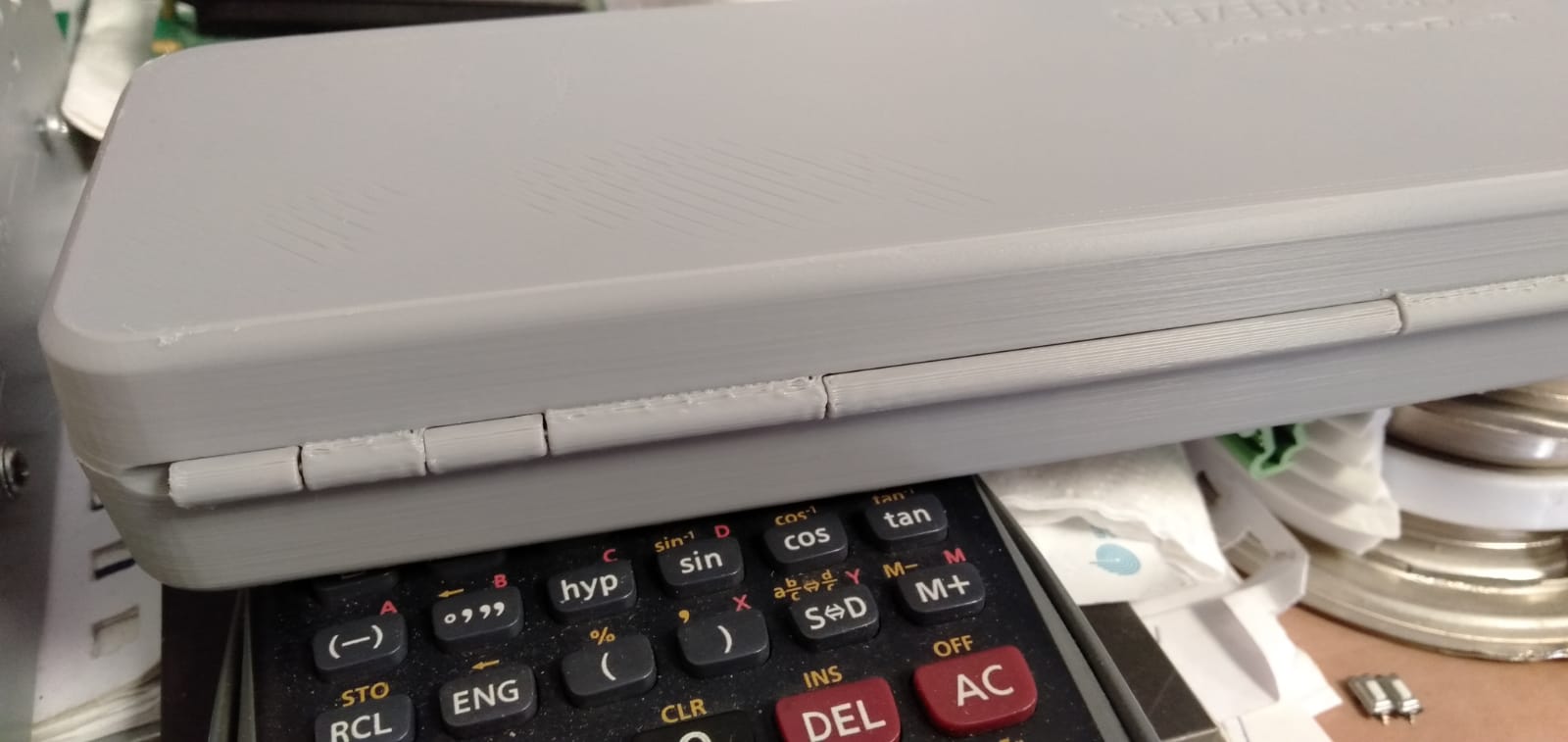

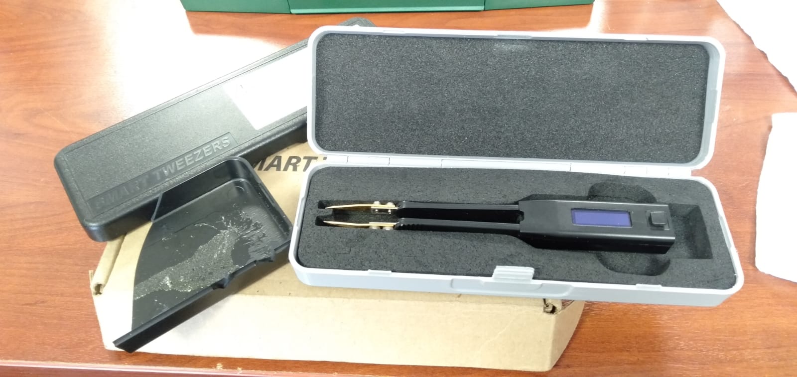

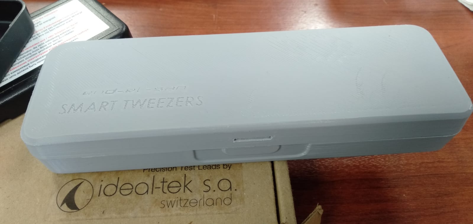

İlk defa bir 3D yazıcı ürünü tasarlayıp ürettim.

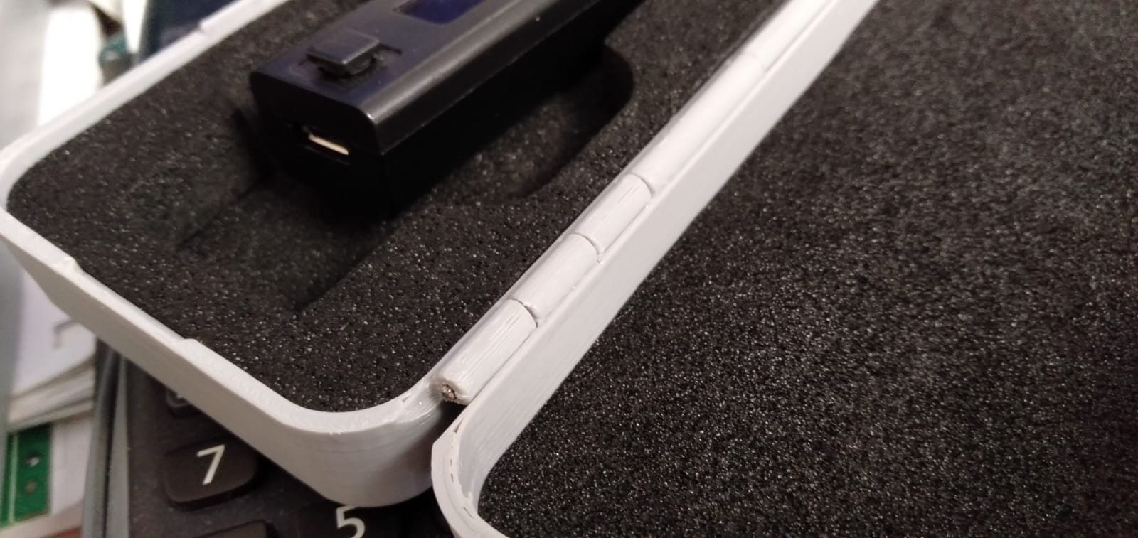

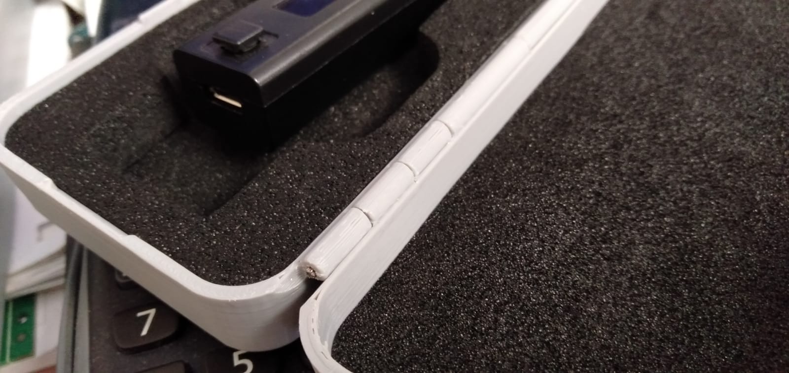

Oldukça iyi görünüyor lakin yazıcı menteşe tarafında çok becerikli olamamış.
Kapağını açıp kapatırken biraz kastırıyor. Sürtünme çok fazla.
Genede iyi olduğunu düşünüyorum.
Yorumlarınız...!!?

FDM yazıcılarla yapılan mühendislik komponentlerin çoğu zaman zımpara veya minyatür eğeler ile üzerinden geçilmesi gerekiyor. Bence yeterince iyi olmuş.

Ölçüyü alıp programda çizmek ve basmak belli bir beceri gerektirir.
Nasıl bir plastik kullandılarsa benim tweezer ın kendi kasası gevrekleşip çatlaklar oluştu ve biraz dağıldı. (LCR Pro 1 Plus)
Uzun zamandır severek kullanıyorum. Uğraşıp çizsem reçine yazıcıdan çıkacak bir kasa ne kadar sağlam olur acaba diye düşünüyorum.

Epoksi ile doldurup traşlayın bence . Üstüne de sprey boya . Snayi uzulü taş gibi olur :)
@Dede abi güzel olmuş. Eline sağlık.
Yukarıdaki linkte kenarında 17, 18, 19 ve 20 yazan çizimler senin işi görür eğer tekrar baskı düşünürsen. Bence gerek yok ama sen bilirsin.
@fide Teşekkür ederim.
Birebir boyutta orjinaline uygun çizdim zaten.
Çok uzun süre idare edecektir.
3D yazıcı unsuru sıcağa maruz kalmadıkça problem çıkmaz zannımca.

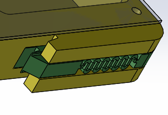

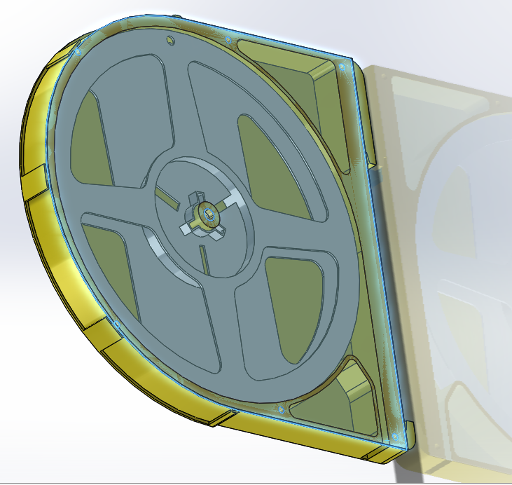

Hazır konu 3D model e gelmişken bir ek yapayım.
SMD makaraların muhafazası ve dağınıklığının ortadan kaldırılması için tasarladım.
Yanyana birleştirilerek Ray üzerine sıralanabiliyor.
Alttaki kanaldan istediğiniz kadar şerit çekip kullanabiliyorsunuz.
Üzerinde bulunan yaylı mekanizma ile aradaki kartuşu çıkarıp makarasını tazeleyebiliyorsunuz.
Her bir kartuş solundaki diğerinin kapağı özelliğini de görüyor.
En sağda kalana ise bir tane kapak takılıyor.
Yaylı tırnak gene plastikten yapılıp yerine sıkı oturtulduğunda tabanındaki yataklama tırnağı sayesinde kendini kilitliyor.
Kullanımı oldukça kolay ve derli toplu hepsinin bir köşede durabilmesini sağlıyor
Üst tarafındaki kanallara içindeki malzemeyi etiketleyip takabiliyorsunuz.
