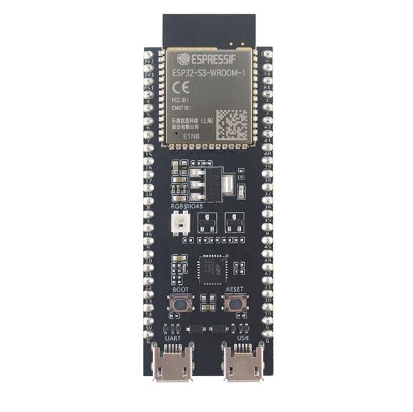

12V olan geç ısınıyor, 195 derece civarı bir sıcaklık sunuyor PCB üzerinde ısıtıcıya yakın yerde. Uzaklaştıkça azalıyor. 2.2.2 Acivarında bir akım çekiyor.
220V olan çok hızlı ısınıyor. Sıcaklığı ölçmedim ama 250-270 aralığı doğrudur diye düşünüyorum. Daha bugün bir ESP32 S3 DEVKITC kartının işlemcisini ve regülatörünü değiştirdim 2 dakikada. Çok dar bir kart olmasına rağmen işe yaradı.
