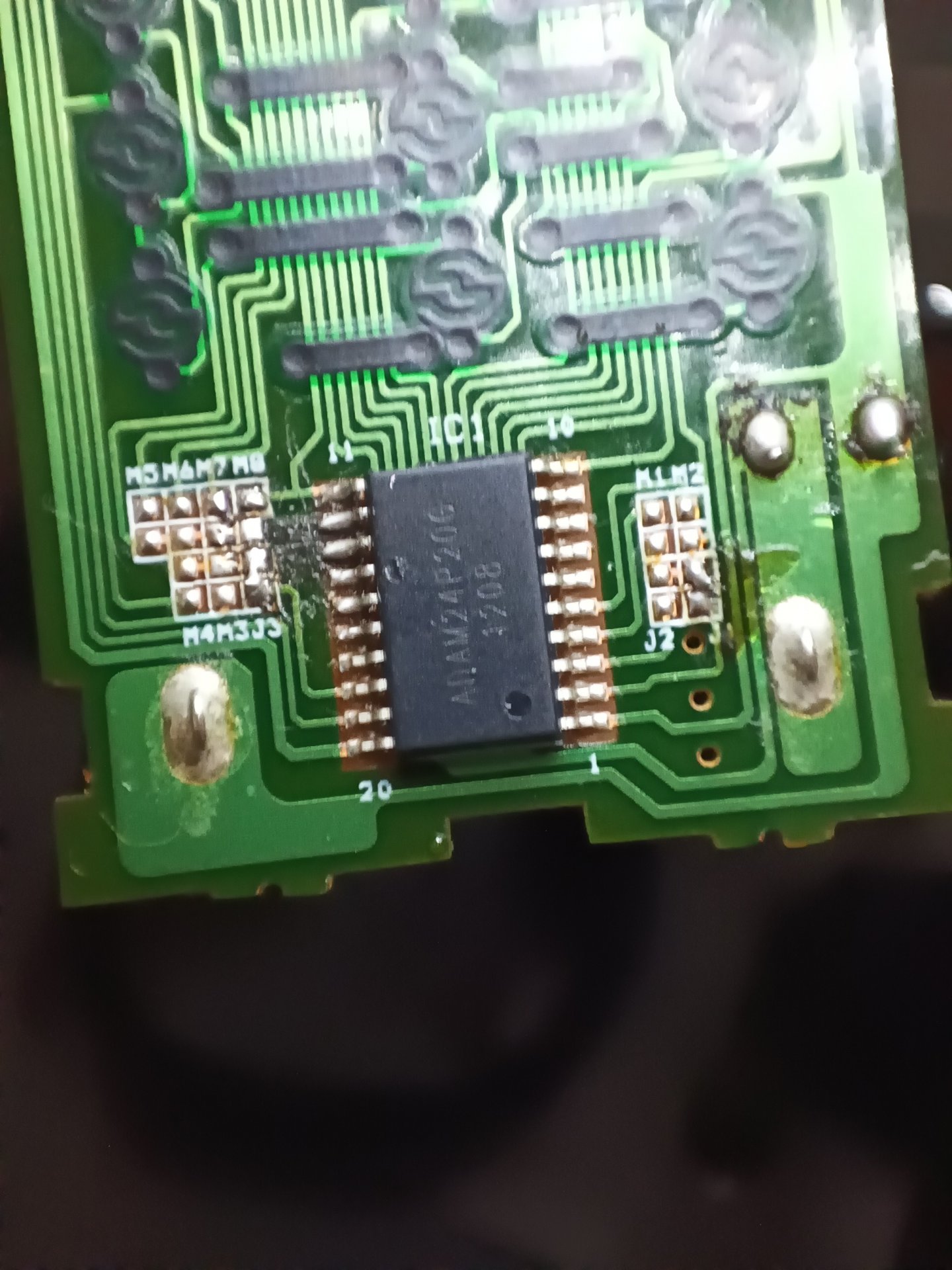

Altta macro kamera ile çektiğim smd sigorta mıdır? Kumanda devresinde 2 tane var. Kumanda çalışmıyor. Sadece bir tane de kapasitör var. Kapasitör sağlam görünüşte. Smd leri söktüm, saç teli ucu kadarlar. Ayaklarının değdiği yeri sigorta olarak varsayıp lehimle direk bağladım. Kumanda çalışmadı yine de. Aynı parçalardan bulunur mu acaba? Şase yaptırdığım yerlerdeydi. Kumanda içi sıvı temasına uğramıştı.

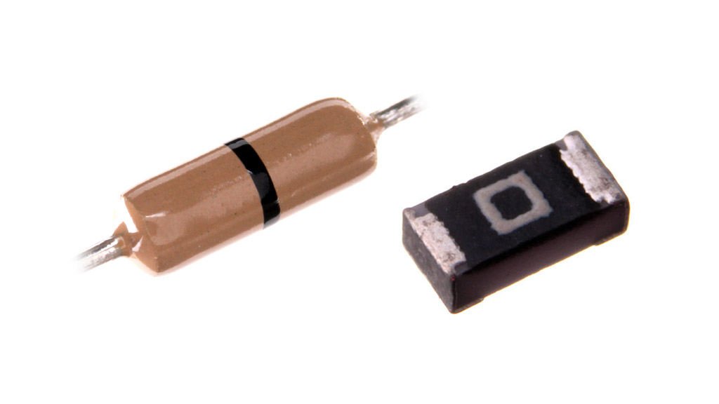

Smd komponentin tipini belirlemek için pcb cetvelleri satılır. Birebir boyutlu temsilleri vardır komponentlerin. Cetvel üzerinde kıyaslama yaparak bulabilirsiniz ancak smd tipini boyutunu. Resimden tespit etmek zor olabilir yada imkansız olabilir.
Şu yazıyı buldum. Son satırda yapmak istediğim yazılmış sanırım?
Ben türü derken boyutunu sorduğunuz sanmıştım. Ama yenisini takarken uygun boyunu bilmeniz gerekecek zaten. bu smd komponentler çeşitli kılıflarda olurlar. Ona göre parça almanız gerekir.
Üstte attığım adres doğru mu hocam? Bir nevi şase işlevi görüyor sanırım?
Yazıda bahsedilenler doğru. 0 Ohm demek direnci yok, yani geleni olduğu gibi geçiriyor demek. Yani telle bağlantı yapmak yerine 0 ohm direç kullanmışlar.
Hocam 1 tane kapasitör var altta. Fakat o da tahminimce sağlamdır? Olmadı onu da deneyeyim. İnfrared led Unit 89XD led ölçümünde sağlam görünüyor. Board dan çıkartıp ölçtüm. Kapasitörü de müsaiyt zamanda ölçeyim. Başka geriye entegre kalıyor. O da arızalı ise bulunur mu acaba? Ya da direk yeni kumanda 40-50 civarı, olmadı yenisi alınacak?
infrared led nasıl ölçülür bilmiyorum, normal led gibi ölçümüyor olabilir. entegreyi internette arat bulabilirsin belki. Yalnız bazen bu entegreler gereksiz pahalı oluyor, astarı yüzünü geçiyor. Olamdı dediğin gibi yenisini alırsın.
