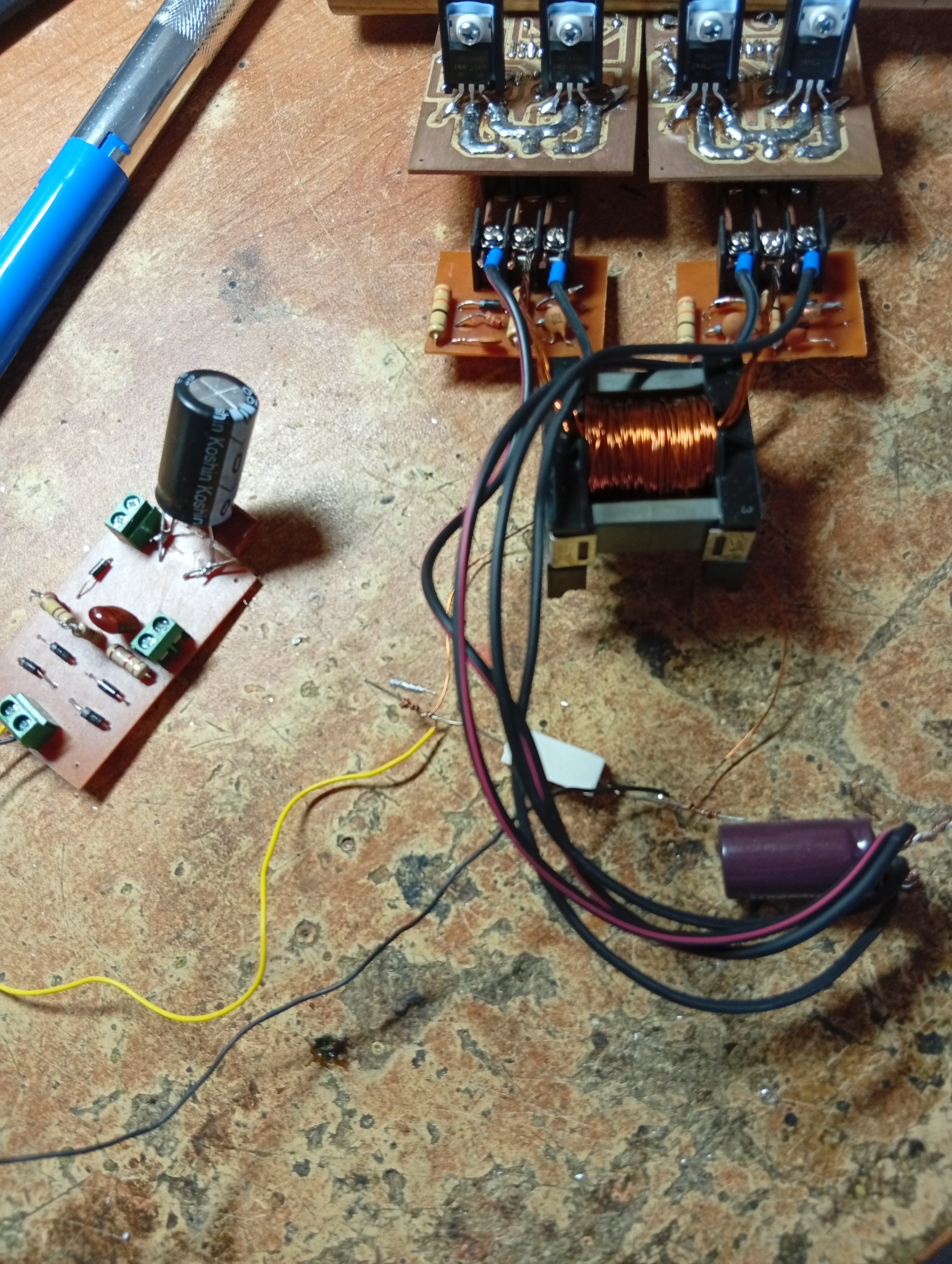

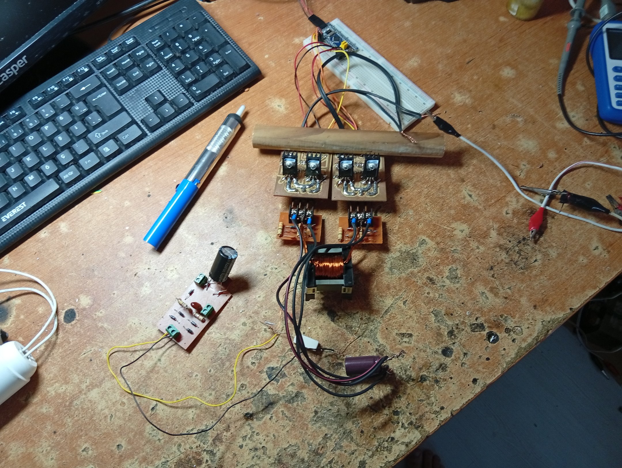

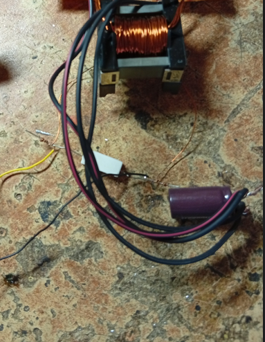

Pratik bir yontem. Bilinmeyen bir malzemede de ise yarar. i=v*t/L'ye dayaniyor.
Dahasi saturasyon hakkinda da fikir veriyor.
