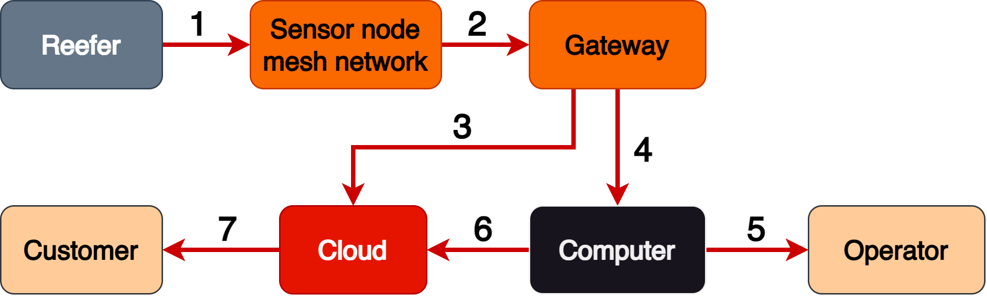

Staj yaptığım yerde reefer container monitoring system'ları araştırmam ve en geç stajın son haftasına kadar kapsamlı bir rapor ve sunum hazırlanmam istendi. Ben de aşağıdaki diyagramı hazırladım:
Sensor node mesh network konusu apayrı bir dünya, ama orada çıkabilecek sorunları ve yapılması gerekenleri şimdiden tahmin edebiliyorum. O aşamaya gelebilirsem, buglarla dolu da olsu bir program yazabileceğimi düşünüyorum. Kısaca, bir gömülü sistem olmalı ve bu gömülü sistem soğutmalı konteynerdan kablolu veya kablosuz şekilde (%95 ihtimalle kablolu) veri çekmeli. Ardıdan bu veriler kulaktan kulağa usülü, büyük ihtimalle Bluetooth ile düğümler arası iletilecek ve en son da gateway'e en yakın düğüm, bütün ağın verisini gateway'e iletecek.
Fakat reefer ile sensor node mesh network arasındaki 1. ok her şeyi bozuyor.
Ne yapmam gerektiğini bilmiyorum. Nasıl yaklaşmam gerektiğini bilmiyorum. Ne sorunlar çıkabilir bilmiyorum. Nereleri araştırmalıyım bilmiyorum. Atölyede kurcalayabileceğim bir soğutmalı konteyner da yok.
1) Reefer konteynerlarından, başka bir cihaza veri hangi seri haberleşme protokolü ile aktarılıyor?
2) Bu işi yapan açık kaynak bir program var mı?
Zigbee, canbus ya da modbus kullanılıyordur büyük ihtimal haberleşme için. Endüstriyel seviye olarak bu üçü çok yaygın.
Konteyner üreten şirket ismi ve modeli biliniyor mu? Burada soru yazmadan önce konteynerlere ait dokumanları üreticilerden temin ederek incelediniz mi?
Konteynerlrin hangi standartlara göre yapılmış oldukları ve bu standartlarda haberleşme protokollerin bulunduğunu araştırdınız mı?
mesh biraz manasız olur. bu aletler genelde dağınık ve çoğu zaman yolda. maksat yola çıkarken ısı değerini ölçmek ve yolda olduğu süre boyunca iç ısıyı kaydetmek böylece geminin ya da tırın enerji sisteminde bir arıza olur konteyner iç ısısı yükselirse hatanın nerede olduğu kayıt altında olur. anlık verilerin pek bitr manası yok. veri anlık alınacaksa da bunu gsm tabanlı bir sistemle yapmak en mantıklı çözüm.
genelde offline kayıt cihazları kullanılıyor ve hatırlardığım kadarıyla testo bu işi yapan en büyük firmalardan biri.
bu sabit GW yapısı bir senaryoya uygun. örneğin şehiriçi bir ana depodan yoğurt-süt vs. dağıtan bir kamyon filosu var bu kamyonlar her sabah gelip malı alıyor ve akşam dönüyorlar. işte bu senaryoda tek tek her kamyondan veri toplamak yerine bir gateway ile kamyonlar depoya ulaştığında günlük raporu çekmek mantıklı olur.
Soğutmalı konteynerlerde konteyner üzerinden sıcaklık verisi okumak bana çok mantıklı gelmedi. Zira sensor soğutma ekipmanınn yanında ise farklı değer, çapraz / en uzak köşedeyse farklı değer okursunuz. Bu yüzden sensörün okuma yapacak cihaz üzerinde olmasıi tercihen metal/demir yüzeye yapışacak özellikte olması, GSM şebeke varsa veriyi doğrudan göndermesi (uluslararası ticaret vb) GSM şebekesi yoksa dataları biriktirip konyteyner hadafe ulaşınca yada GSM şebekesine ulaşılırsa aktarılması uygun olur. Bu noktada en kolay/verimli çözüm @czorgormez bahsettiği GSM/GPRS tabanlı çözüm olur.
