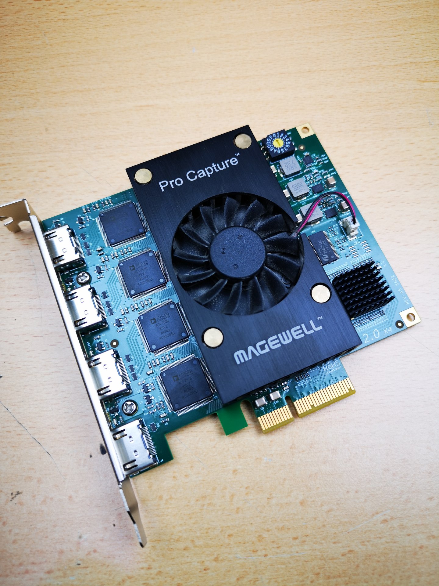

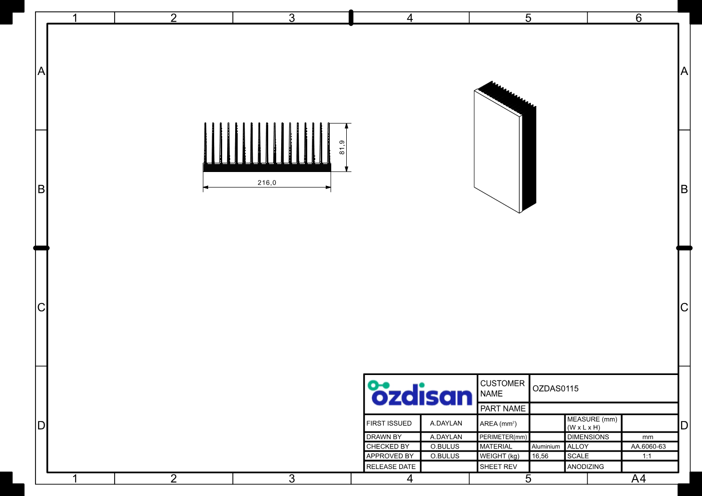

Kullandığım bir HDMI kaydedici kartın fanı aşırı gürültülü çalışıyor. Mevcut fanlı soğutucusunu söküp tamamen pasif bir soğutucu yapma niyetim vardı. Ama aşağıkdaki soğutucu için özdisan'dan fiyat altım, 2 m boyunda profil için 415 dolar fiyat teklifi verdiler :mad:
O yüzden kendim bir soğutucu yapacağım. Burada sanayide parça aluminyum satan yerler var, bir parça alıp kanallar keserek soğutucu yapacağım.

Perşembe pazarı veya perpa ya gidin, orada aliminyumcular var. İstediğiniz tip/özelikte parça kestirip kullanabilirsiniz.
Özdisan aliminyum 'cu değil. Fiyatların yüksek olması normal.

Bu karta uygun soğutucunun şekli biraz standart dışı olacak. İşlemcinin yanında yüksek komponentler var, o yüzden tabanı kalın ve komponentlere çarpan yerleri traşlanması gerekecek.

Kasadaki bütün PCI lar dolu. Başka ses yapan birşey yok, diğer herşeyi sessizleştirdim, sadece bu kart ses yapıyor. PCI lar dolu ama kartların hepsi kısa boylu. O yüzden şöyle uzun bir soğutucu düşünüyorum Kanatlar arka tarafta olacak. Belki o bölgeye büyük çaplı düşük devirli fan koyarım böylece sessiz çalışır.
Şu anda kendi fanı ile dahi inanılmaz ısı üretiyor. Büyük ihtimalle daha önceki grafik kartını da bu pişirip yaktı.

Malesef özdisan'dan alınca minimum sipariş tutarı var. Perpa'daki soğutucular da eskiden tam boy satıyorlardı ama yakın zamanda hiç sormadım, kesiyorlarsa çok iyi.
Bundaki fanı sessizleştirmek imkansız. Çok yüksek devirde çalışıyor ve ona rağmen ucu ucuna sıcaklığı tehlikeli değerin altında tutuyor. Tek çare yüzeyi çok daha büyük soğutucu kullanmak. Bu tek başına yeterli olmazsa, bu soğutucunun peteklerinda büyük çaplı düşük devirli fan ile hava akışı yaratmak. Neyseki kasa açık, ısının uzaklaştırılması biraz daha kolay.

Bizim burada sanayide parça aluminyumu kilo ile satan esnaflar var, metalavm'den daha ucuza gelir büyük ihtimalle.
