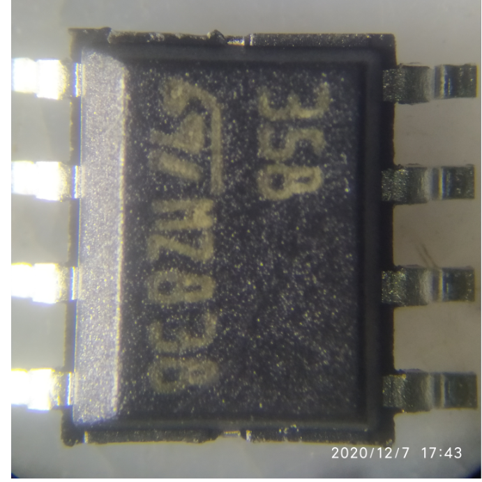

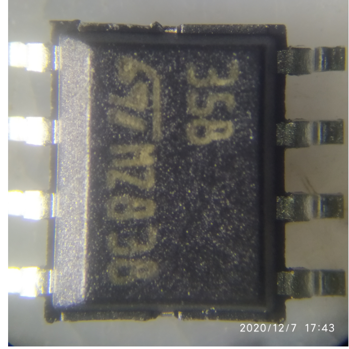

soic8 1 numaralı pin işaret yok?
Endorfin35+
Kayıtsız Üye
1 Mayıs 2020
4,448
1 nolu pini gösteren işaret yok. logoyu 1 mi kabul edecez...
İkinci resimde bacakları yazıyor. Oradan kopya çek :D
İçinde 2 tane opamp olduğuna göre 2 tane aynı omajı veren uçlar olacak (Tersleyen ve terslemeyen girişler) dolayısiyle datasheete göre + ve - si anlaşılabilir.
Ayrıca malzemenin sağlamlık testi içinde bir opamp tester yapılabilir
Yazı okunacak şekilde tuttuğunda sol alttaki bacak 1 nolu bacak olur genelde.

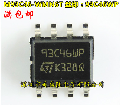

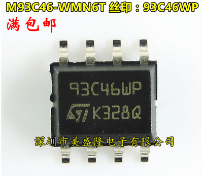

Bu çakma ve içi boş olmasın? Zaten kalıpta da iş yok bir sürü çapak kalmış kenarlarda.
Noktasız ilk defa görüyorum. burada da öyle açıklanmış...

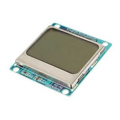

Neden bilmiyorum bu işe bayağı iştahım kabardı. Ama ekran olarak 2xXX lcd ler değil de şu küçük ekranlardan kullanmak isterim. Diğerlerini hem yeterince kurcaladım hemde satırları yetersiz geliyor artık.
Böyle projeler anladığım kadarıyla bolca var nette. Birinde olup diğerinde olmayan özellikleri toplayarak yeni ve daha güncel bir şey orataya çıkaramaz mıyız? 3d yazıcı ile birde kutu basarız. Şöyle elimiz ayağımız olacak kullanışlı bir şey çıkar ortaya.
