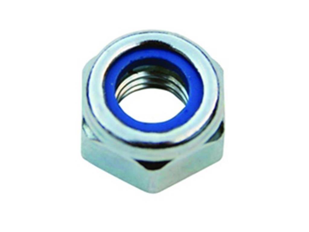

Benim kauçuklu dediğim vidaları istediğin kadar söküp takabilirsin.
Hatta gevşek bıraksan bile bıraktığın yerden oynamaz
Civata ile somun arasında sürtünme sağlayan ek yumuşak bir malzeme vardır ama dişlerin tamamında değil civata boyunca ince bir şerit halindedir.
Bu durumda kendinen sikismali civatalar sokuldukten sonra yerine yenisi takilmali.
Cunku sikisma bolgesindeki disler zaten ozellikle eliptik deformasyonlu uretiliyor. Iyice sikildiginde civata/somun kitleniyor. Somun gevsetildiginde bir sonraki sikmada civata ozelligini kaybetmis olacak.
Söylediğiniz gibi sıkıldığı zaman deforme olanları bir defa kullanılmalı.
Bahsettiğim vidalardan elime geçti.
Örnek olarak buraya bırakıyorum.
Siz gevşetmedikçe asla gevşemiyor.

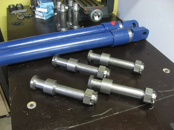

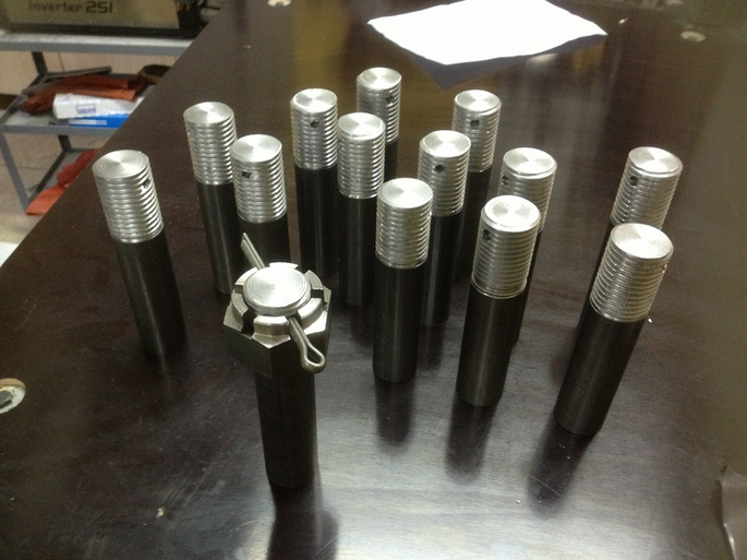

Benzeri somunlar da var. Titreşimli yerlerde kendi kendine gevşememesi için. Sekmanlı somun diye geçiyor.
