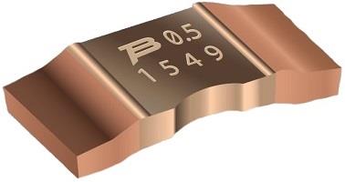

Şönt dirençleri, genel anlamda akım ölçümü için kullanılan ve değerleri çok küçük dirençlerdir. Ölçülecek akımın değerine bağlı olarak değişmekle beraber, tipik değerler miliohm mertebesindedir. Peki miliohm mertebesinde direnç elde etmek için bir parça bakır tel veya rezistans teli yeterli iken, neden bunun için özel şönt dirençleri imal edilmiştir? Bunun iki sebebi var.
1) Bakır tel veya aluminyum tel veya başka iletken tel kullanılacaksa, dirençler miliohm seviyesinde olsa da gene epey uzun tel kullanmak gerekir. Bu telin de makul bir yer kaplaması için bobin şeklinde sarılması lazım, ve böyle yapınca da devreye istenmeden bir bobin eklemiş oluyoruz.
2) Bu şekilde bakır, aluminyum, veya rezistans teli ile yapılan bir şöntün direnci, içerisinden geçen akımın yolaçtığı ısınma nedeniyle artacaktır. Dolayısıyla o şöntün direncini sabit kabul edemeyeceğiz, sıcaklığını da ölçüp ona göre hesaba katılması lazım.
İşte piyasada satılan şönt dirençleri, bu iki sakıncayı gidermektedir. Boyutları çok küçüktür, ve kullanılan malzemenin direnci sıcaklık değişimlerinde nispeten sabit kalmaktadır.
Mouser'den şu aşağıdaki üründen 10 tane sipariş ettim:
https://www.mouser.com.tr/ProductDe...eCFQhR/ze%2bwwzj9NwmYeOc9PmnpqYK5WN2WaPAhIg==
3 mΩ, 4W lık bir şönt. -55 den +170 dereceye kadar sadece %1 ilk bir direnç değişimi var :oops:
Ama tabi düşük akım değerlerinde çok düşük bir voltaj oluşacak. O yüzden bu direncin uçlarını direkt olarak osiloskoba vermek yerine low noise bir inamp ile 100 kat falan yükseltmek gerekebilir.
Renklere bakılırsa mΩ gibi duruyor. Ama böyle tarzanca ürün özellikleri de belirtilmez tabi :p
