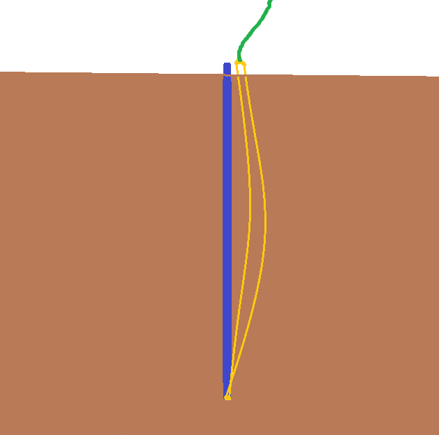

Köy evimiz eski olduğu için topraklaması yok. Topraklama için bakır çubuklar çok pahalı. 2 tane 2,5mm NYA kabloyu soyup 1-1,5 mt lik demir çubuğun bir ucuna bağlasam, demir çubuğu toprağa çaksam olur mu? Alttaki resimde çizdiğim şekilde.

Yuzey alani genis olmali. Dedigin olur mu? Hic olmamasindan iyidir.
Bakir cubuk cok pahali. Ustelik dedigin gibi kaplamali adi bir metalden sirf goz boyamak icin yapilmis malzemeye bir ton para da verebilirsin.
Yarim mm yada ucuz olsun dersen daha ince bakir levhadan serit kessen mesela 10 cm eninde 1 yada 2 metre boyunda bunu da bir insaat demirinin etrafina gerdire gerdire dolasan is gorur. Ama standartlara uymaz.
Toprakta bulabildiğin en nemli yere kadar gidebilirsen olmamasından daha iyi bir düzeye getirir.
Bakır ince olduğu için zamanla oksitlenip kopar gibi geliyor.
Çubuğu internetten alıp mıknatıs çekip çekmediğine bakarak demir mi değil mi anlaşılabilir. Yaklaşık hacim ve ağırlıktan (özkütleden) hangi metalden yapıldığını da az çok anlayabilirsiniz. Beğenmezseniz iade şansınız olur.
Elektrikçilerde galvaniz kaplı topraklama kazığı satılır, pahalı bir şey de değil. Balyozla çakması da kolaydır, pabuç sıkacağınız delikleri de var.

Galvaniz kaplı topraklama zamanla toprak altında çürüyor. Ama bakır gömülü olduğu müddetçe böyle bir problemi yoķ. Bakır çubuk tabiki pahallı ama bakır yumuşak olduğu için zaten bakır çubuğunda çakılması zor. Bu iş için kullanılan malzemenin adı transmisyon çubuğu olarak geçen malzemedir. Bu malzeme ucu sivri sert çelik bir malzeme, üzeri bakır kaplıdır. Zemine çakılmasıda kolaydır. Sizin anahtar kelimeniz bakır kaplamalı transmisyon çubuğu.
1mm 1.5 etli bakır borular daha ucuz seçenek olabilir.
bakır borunun iç çapından daha küçük dış çaplı çelik çubuğu boruya geçirerek, yumuşak çekiçle boruyu döverek çubuğun yuzeyine sıkı oturması sağlanabilir.

Bahsettiğiniz demir çubuk yanına bakır iletken malesef olmaz.
Toprak altında iki ayrı metal pil etkisi oluşturup yaptığınız topraklama bir süre sonra özelliğini yitirecektir.
