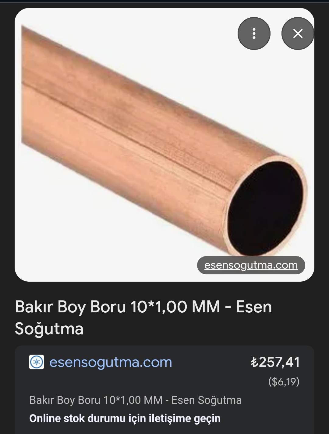

dış çapı 15mm, 1mm et kalınlığı olan 1 metre bakır boru aldım arkadaşlar. indirim kuponlarıyla baya ucuza almış oldum.
toprağı yarım metre kazdıktan sonra yere delik açmak için inşaat demirini çakacağım. sonra demiri çıkarıp bu bakır boruyu oturtacağım. Nasıl fikir?
boruyu oturttuktan sonra üstüne kömür veya tuz dökeyim mi, nasıl yapayım? veya borunun içi boş ya, tuz veya kömür tozunu içine doldurayım mı?
Yanlış yapmışsın bence. Daha önce yukarıda belirtiğim transmisyon çubuğunu kullanman en doğru seçim olacaktı. Q20 1 metre boya sahip olanı yaklaşık 3mm kalınlıkta bakır kaplı olanı adedi 350-400 tl aralığında. Birde iletken bağlantısı için başlık alacaktın adedi 50-60 tl civarı. En azından yapılan iş teknik anlamda doğru ve kalıcı olurdu.

Hocam bu klimacılarda kalın bakır borular oluyor onlardan da kullanabilirsin, bakırla bakır boruyu veya çubuk bağlantısı çok iyi yapılmalı.
