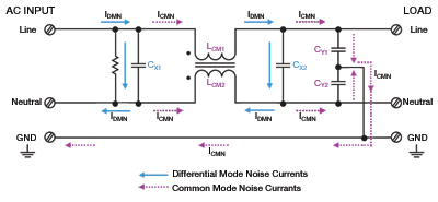

Bugün elektrikler kesildi ve bir saati geçik süre de kesik kaldı. Benim UPS de sonunda kapandı ve bütün cihazlar da kapandı. Sonra elektrikler geldi ve ben UPS'i açtım. O arada dikkatimi çekti, hiçbir cihaz açık değilken UPS'de %8 yüklenme olduğunu farkettim. UPS 3 kVA olduğuna göre 240 W gibi bir güç harcanıyor! Güç ölçeri bağladım UPS girişine ve 280 W gibi bir güç çekildiğini gördüm. Yav hiçbirşey açık değil, kim çekiyor bu gücü önce anlayamadım.
Sonra aşama aşama cihazların fişlerini çektikçe bu yüklenme yüzdesinin giderek azaldığını ve en sonunda %1 lere düştüğünü gördüm. Yani standby'da olan cihazlar kayda değer bir güç harcıyor. O yüzden şimdi cihazların bağlı oldukları çoklu fişleri değiştireceğim ve anahtarlı olanlardan koyacağım. Cihazları kullanacağım zaman ilgili priz grubunun anahtarını açacağım.

Beslenen cihazlardaki 220vac ye paralel kapasitörler çekiyor o akımları galiba.

Bugün elektrik mühendisi arkadaştan elektrik tesisat ölçüm cihazını almıştım. Biraz önce kaçak akım ölçtüm ve toprak hattında 6 mA kaçak akım var. Acaba bu normal mi bilemedim şimdi. Kaçak akım röleleri 30 mA de atıyor, buna göre 30 mA altı olması lazım gibi düşünülebilir, ama aslında hiç olmaması lazım değil mi? Bir de UPS mi yapıyor bu kaçağı yoksa UPS'in arkasındaki cihazlar mı onu anlamak lazım.

Değişik SMPS'li cihazlar için toprak hattı akımını ölçtüm. 0.1 mA ile 0.6 mA arasında değişiyor. Herhalde benim UPS tek başına 6 mA lik bir toprağa kaçağı var, çünkü UPS çıkışındaki faz, şebekeden tamamen izole, oradan toprağa akacak akım sadece kaçak kapasitenin yaratacağı akımdır ve çok azdır diye düşünüyorum. Neyse bir dahakine elektrikler uzun gidince UPS'i tek başına ölçerim.

Sorun olmaz. EMI filtre var.

Bu emi filtrenin topraga bagli olmasi aslinda hic hosuma gitmiyor. Topraklama olmadigi durumlarda emi filtredeki kondansatorler gerilim bolucu gibi calisiyor. Cihazin govdesinde 110v olusuyor. Akim dusuk oldugu icin carpilmiyorsun ama ufak ufak hissediyorsun.
İstersen ups in toprak baglantisini prizden ayir. Ups bagli herhangi bir metal kasa cihazin govesi ile notr arasini olc. 110v goreceksin...
Ups dagitim noktamiz olsun ve topraklamasi olmasin onlarca cihaz ups bagli ortada bir toprak hatti var ama topraklama yok. Butun cihazlarin emi filtre sizintilari paralel baglanti nedeni ile birlesiyor. Ve govdeye temas edenleri hafif carpmaya basliyor.
Topraklama oldugu zaman enerji topraga aktigi icin 110v kayboluyor. Topraklamanin amaci insani korumak. Gurultu azaltmak degil. Bu nedenle emi filtredeki baglanti bana sacma geliyor.
