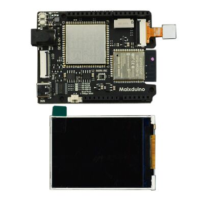

K210 AI destekli işlemciler var, onlara bir bak.
