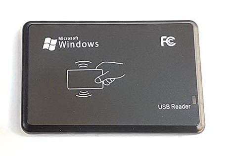

Herkese merhabalar,
Elimde aşağıdaki 13.56mhz usb rfid reader üründen mevcut. Normalde PC bağlandığında HID Klavye olarak bağlanıyor ve kart okutulduğunda kartın UID sini klavyeden girilmiş gibi ekrana basıyor. Bende STM32F4 USB Host ile HID Keyboard class'ı üzerinden bu kart okuyucunun verilerini alabilirim diye düşündüm ama henüz başarılı olamadım.
Projeyi CubeMX üzerinden hazırlıyorum. Normal bir klavye bağladığımda USB HID Event Callback üzerinden tuşa basıldığında, tuş bilgisini alabiliyorum. Ama bu ürünü bağladığımda öyle olmuyor. AI asistanlarının yönergeleri ile de çok denedim ama başarılı sonuç elde edemedim. STM32 ye bağlı olduğunda, kartı okuttuğumda uzun bir süre dıııtt sesi geliyor ve cihaz disconnect olup connect oluyor. Ama usb üzerinden herhangi bir gelen veri olmuyor. HID keyboard dan farklı bir protokol yapısına mı sahiptir acaba. Nasıl ilerlemek gerekir. Tecrübe etmiş olanlar veya tavsiyesi olanlar var mıdır ?

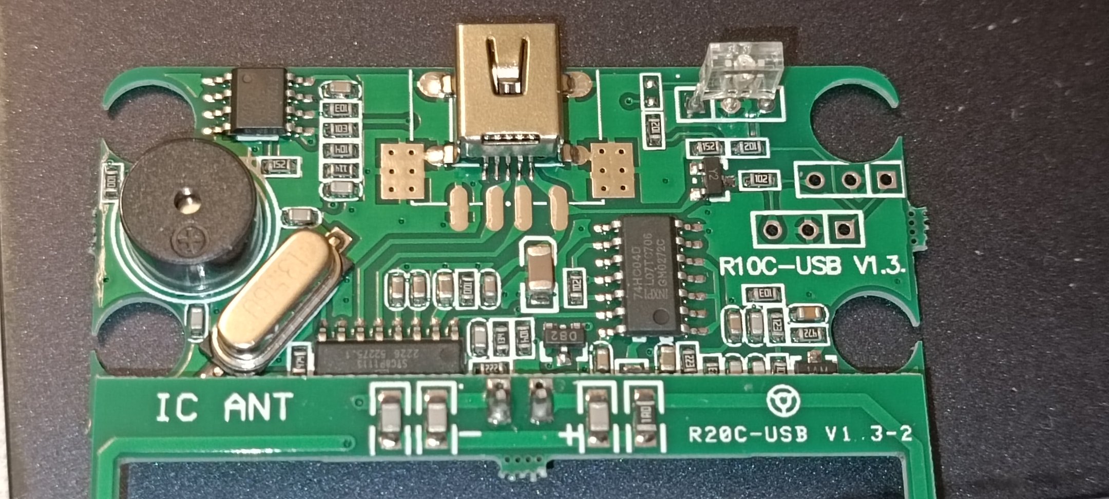

bence bu projeyi böyle yapmamalısın. nihai amacın stm32 bir chip ile nfc-rfid okumak ise bağlantısı i2c, spi veya uart olan okuyucu chipler var.
amaç çok hızlı bir deneme yapmak veya eldekileri değerlendirmek ise tabi olabilir.
bir seçenek de bence o kartın üzerinde bir rfid chip, ve ona bağlı bir usb-hid dönüştürücü var. bu aradaki haberleşmenin de uart olma ihtimali çok yüksek. yani aradaki usb chipi bypass ederek direkt uart ucundan rahatlıkla bahsettiğin stringi alabilirsin.
syc8p1113 bir tür asic-mcu gibi görünüyor. aradada başka chip var mı bilmiyorum. gene de bu entegrenin uçlarını tarayarak kart okuma esnasında bir uart benzeri data çıkıyor mu kontrol edebilirsin.

@fgokcegoz bir masaüstü işletim sistemindeki HID aygıt sürücüler, çok farklı cihazlarla çalışacak şekilde yıllarca optimize edilmiştir. Ama STM'deki HID driver çok daha az test görmüştür.
RFID okuyucunun HID descriptor'unu değiştiremeyeceğine gire, STM deki HID aygıt sürücünün kaynak kodu varsa onu adapte etmen gerekir. Bu da çok vakit alacak bir iş. O yüzden @czorgormez in dediği gibi, sana RFID bilgisi lazım ve onu doğrudan almak daha mantıklı. USB -> HID -> USB dolambacına gerek yok.

Evet HID olduğu kesin. Hatta STM32 de usb debug seviyesini artırdığımda hid keyboard device olarak hid class ı düzgün şekilde başlıyor. Fakat sonrası gelmiyor işte. Uğraşılsa belki sonuç alınır ama giden vakte değmez.
