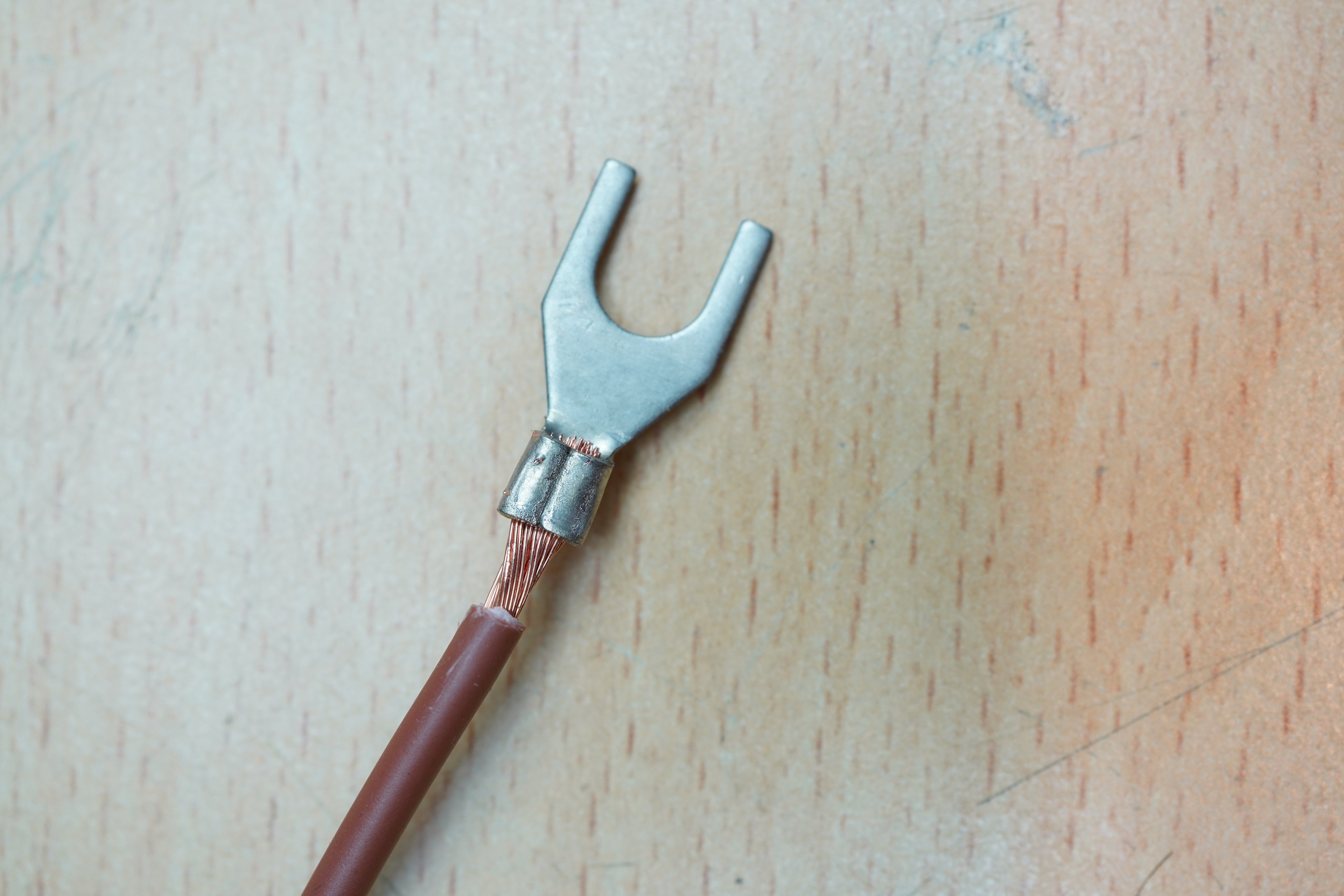

Şu resimdeki konnektöre tam olarak ne deniyor bilmiyorum ama (sanırım izoleli konnektör olabilir), bu konnektör şeklinin güvenilirliği, sağlamlığı nasıldır? Ben şimdiye kadar bu tip konnektörlerden her zaman plastiği çıkardım ve kabloyu doğrudan çatala lehimledim. Ama son zamanlarda artık üşeniyorum bunu yapmaya ve sıkıyorum gitsin. Bir sorun da yaşamadım, ama böyle kablonun ucunda şekilsiz, ezik büzük birşey görmek de beni rahatsız ediyor :)
ben genelde izoleli olmayandan tercih ediyorum ona göre de pensesi var fabrika çıkışı sıkıyor valla
ama bunuda kullandım çok sorun hiç olmadı ama dediğin gibi şık değil sıkımı
biz kullanıyoruz bundan. kablo iletkenini ezen yeri dar, 4.5mm kadar olduğu için hiç güven vermiyor. zaten direk kablo sıkıldığı zaman bazıları hafif asılınca geliyor bazıları sağlam oluyor. bu yüzden kabloya önce yüksük basıp sonra papuca basıyoruz.

piyasadaki adı, çatal tip izoleli kablo pabucu. uygun kesitli ince çok telli kabloya takılıp fotodaki gibi pensle sıkılırsa son derece güvenli.
Bazı bağlantı noktalarında bağlantı vidaları tam çıkmadığı yuvarlak olanların oraya girmesi mümkün olmuyor. Bu nedenle çatal bağlamak daha kullanışlı ve hızlı oluyor.
Ayrıca yüksek akımlarda ısınması muhtemel yerlerde lehim yerine mekanik sıkıştırma tercih ediliyor. (Lehimin erime ihtimali nedeniyle)
Kişisel kullanımda sıkıntı olmaz. Bende o ezik görüntüyü sevmediğim için lehimlemeyi tercih ediyorum. Hatta bazen sıkıştırıp lehimliyorum, üstüne de makaron.

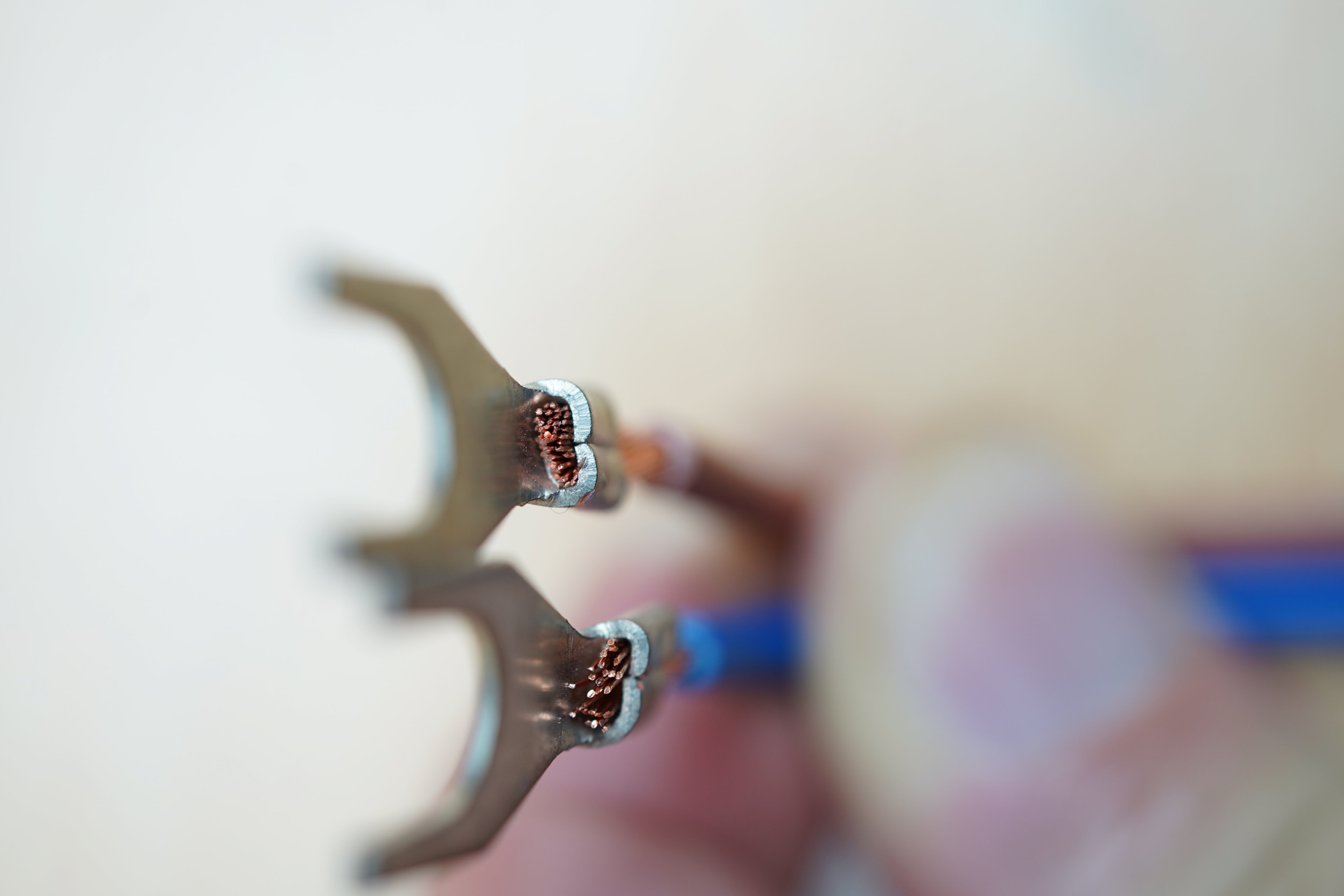

Bunda sadece SFK6-2 diyor. 1.5 mm2 hiç mantıklı gelmedi buna ama bir deneyeyim bakalım.

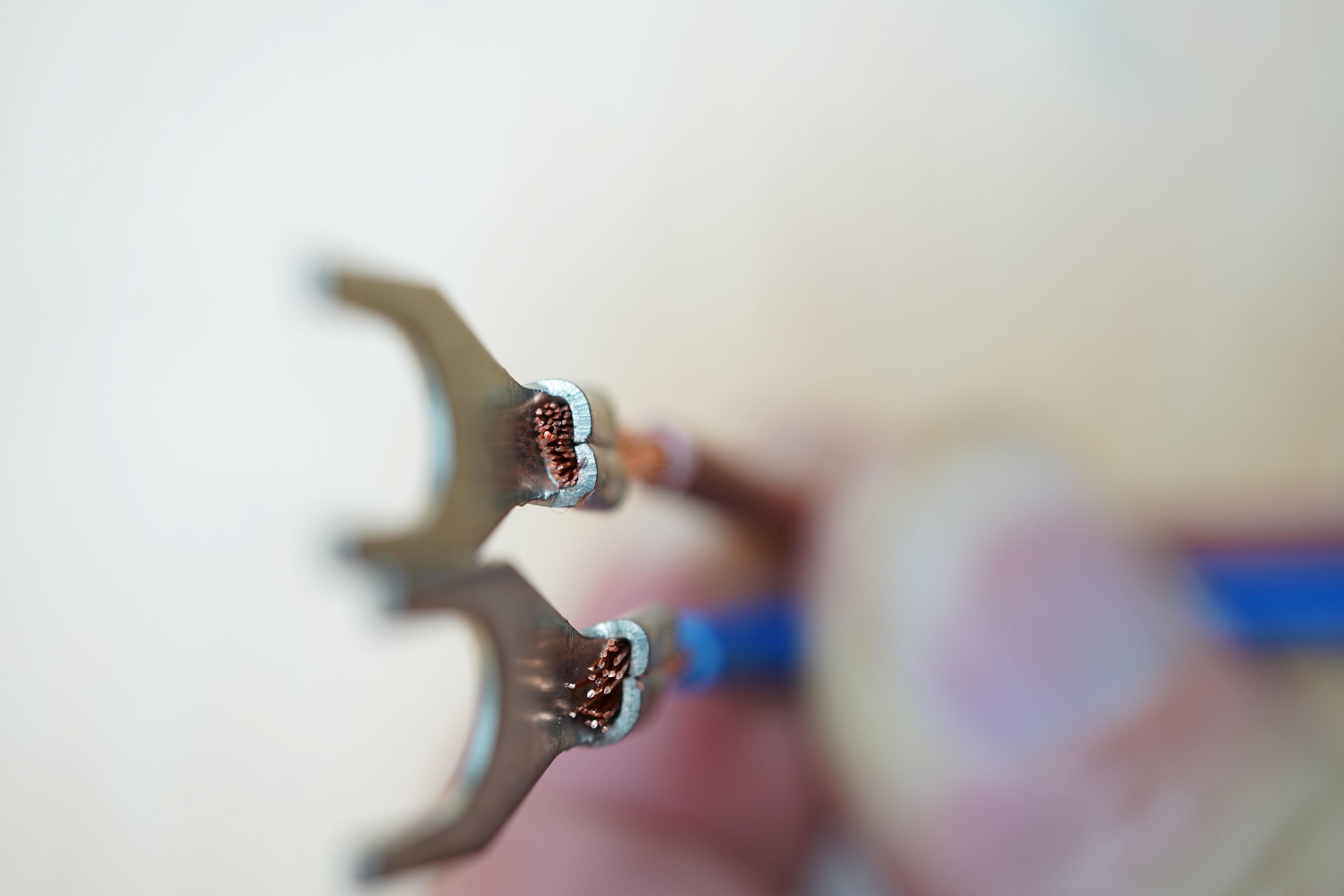

2.5 mm2 olan çok damarlıyı sıktım ve sonra da plastiği söktüm.
Bu da 1.5 mm2 çok damarı ile

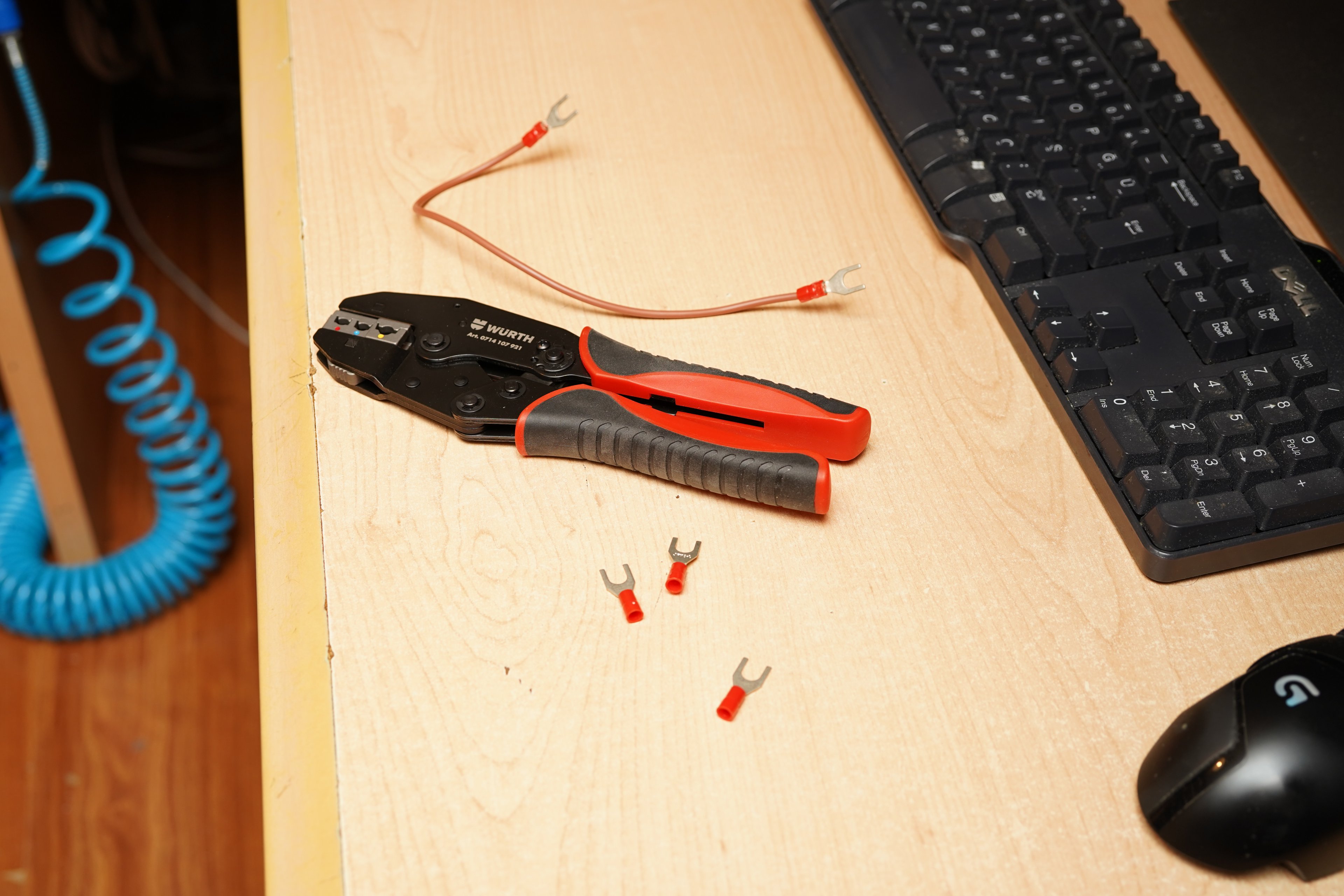

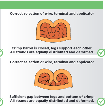

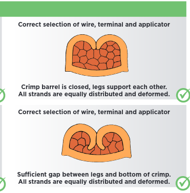

O dokümana göre ikisi de yanlış. Veya benim pense işi doğru yapmıyor
Değişik çene seçenekleri var. Doğru olanı mı kullanıyorum?
